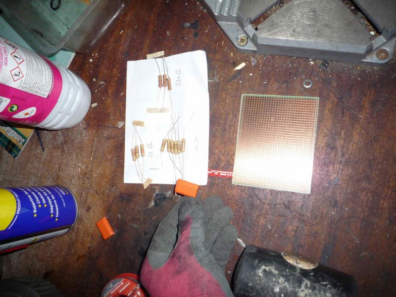

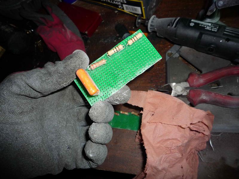

gian-GTR Inviato Febbraio 1, 2013 Inviato Febbraio 1, 2013 ragazzi ecco il mio accrocchio... dal manuale "come non si dovrebbe saldare" ecco qualche foto ho completato con un filo nero ed uno rosso con i rispettivi jack ho testato con la strobo (oggi ho provato la strobo per la prima volta ) quello a 240 e quello a 264 (quello a 252 nella fretta avevo dimenticato di saldare i jack e quando sono andato a montarlo erano caduti ) comunque a parte le difficoltà a trovare il PMS che ho cannato la prima volta clamorosamente al secondo tentativo ci sono andato vicino ho messo lo statore su A (23°) ed effettivamente corrispondeva a qualcosa di simile sui miei segni sul carter provato con la strobo il trattino a tutti i regimi non si muoveva e ci credo poi ho collegato l'accrocchio e da subito ho perso qualche grado.... e poi accellerando il trattino scendeva man mano (fino a 16/17 a 7000 giri.) MIIIIIIIIIIIII che soddisfazzione comunque ho deciso di provare su strada quello a 264 (ci arrivava prima a 16° ) la sensazione é di aver recuperato qualcosina, ma poco eh, in basso sale un pelino meglio e in alto a 7500 plafona, lo faceva anche prima, ma adesso ci arriva più veloce a 7500, e una volta arrivato 'tira indietro' penso che 7500 siano il limite di un DR p&p senza albero lavorato e carburatore da 20! in compenso sale di qualche giro in più in 4° e da conta km arrivo a sfiorare i 115 (se tutto va bene 105 reali! ) comunque dopo 30 km di test misto (urbano / collina e autostrada) di cui 3 km fisso a manetta in autostrada, in realtà sempre a manetta , non ho ne grippato ne bucato il pistone. speriamo bene perché dopo domani ho previsto un giro con il club di 200 km e se dovessi tornare a piedi sarebbe grigia naturalmente ho dato una controllata alla candela e la carburazione é ottimale ciao gian 0 Cita

gian-GTR Inviato Febbraio 1, 2013 Inviato Febbraio 1, 2013 Gian Ma hai saldato ad elettrodo ??? Scherzi a parte ottimo lavoro . P.S.: sai che abbiamo occhiali e martello uguali!!! scherzi.... io volevo usare gli elettrodi da 3.2, ma mi son detto che magari avrebbero fuso la plastica comunque tra la prima e l'ultima le saldature erano gia migliori e non prendevano più 3 piste, ma solo 2 0 Cita
