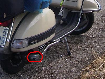

Vespa_88 Inviato July 6, 2013 Inviato July 6, 2013 (modificato) Ok, grazie Il tuo è grasso spray? Se qualcuno di voi né ha occasione, potrebbe fare una foto del pezzo da "ingrassare" così evito errori, per favore? Inviato dal mio HTC con Tapatalk 2 Modificato July 6, 2013 da Vespa_88 0 Cita
bart.found Inviato July 6, 2013 Inviato July 6, 2013 (modificato) E' quell'affare cerchiato in rosso qui togli la vite del coprivolano che lo blocca in posizione, togli il coperchietto ed usa un pennellino e del gasolio per pulirlo da polvere e sporcizia, dopo ingrassa bene usando del grasso.. niente wd40 o svitol, ma grasso che si trova in vasetto o nel tubetto tipo dentifricio.. poi se riesci a procurarti una siringa con un bell'ago lungo e robusto, togli il coprimanubrio, trova i cavi del cambio ed inietta gasolio misto ad olio dentro le guaine.. vedrai la differenza di colore tra il gasolio che inietti e quello che uscirà all'altra estremità della guaina Modificato July 6, 2013 da bart.found 0 Cita
