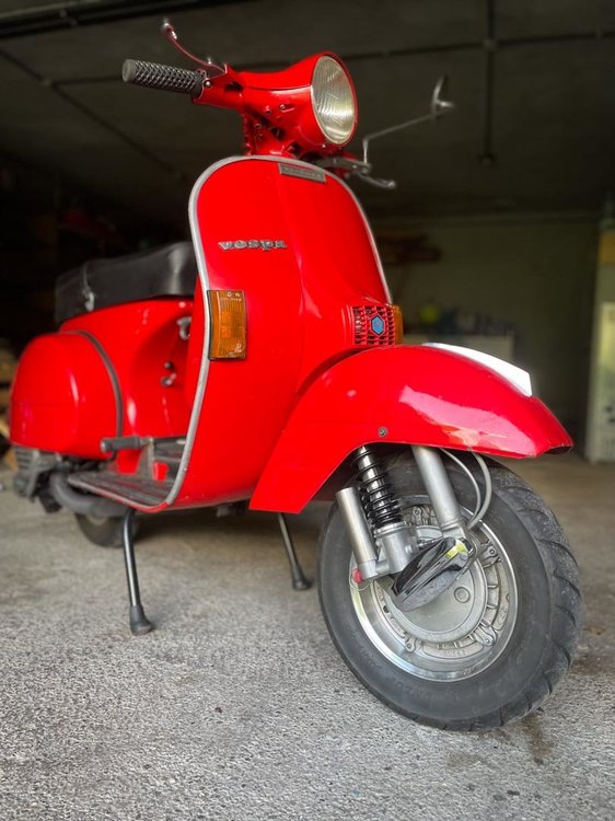

Sheeba Inviato Settembre 5, 2023 Inviato Settembre 5, 2023 Ciao ragazzi, ho fatto finalmente la modifica del piatto arcobaleno su px prima serie! Fortunatamente avevo già il perno da 20. Ganasce malossi, piatto arcobaleno è un bel bitubo a guarnire il tutto! Grazie a Echospro per aver messo su una guida dettagliata sul lavoro da farsi, io purtroppo non ho foto del lavoro eseguito ma solo de risultato finale. Adesso la vespa inchioda, è assurdo come è migliorata ed il sistema della camma flottante è stata proprio una genialata 😍🤙🏻 0 Cita
iena Inviato Settembre 5, 2023 Inviato Settembre 5, 2023 41 minuti fa, Sheeba dice: purtroppo non ho foto del lavoro eseguito ma solo de risultato finale Però almeno potevi mettere una foto dove si vedesse il meccanismo frenante 😄 0 Cita

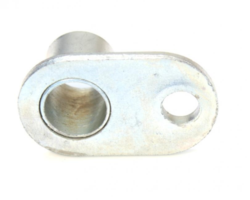

Pier2162 Inviato Settembre 5, 2023 Inviato Settembre 5, 2023 (modificato) 2 ore fa, iena dice: dove si vedesse il meccanismo frenante È una cosa di una semplicità estrema! La leva di comando del freno passa (ed è coassiale) attraverso una boccola (B) che è flottante, ovvero attraversa il mozzo in alluminio ma con la possibilità di muoversi. In realtà, questa boccola è tenuta in posizione da due molle a tazza (A) montate sulla piccola leva (C) che ne consente il fissaggio al mozzo. Quando si aziona il freno, le ganasce si c'entrano con il tamburo spostando la suddetta boccola nella posizione ideale. La boccola poi resta lì, trattenuta dalle molle a tazza, così alla successiva frenata le ganasce sono già allineate al tamburo. È quindi ovvio che man mano che le ganasce si consumano, il sistema le mantiene sempre centrate col tamburo. In sistema è tanto semplice quanto efficace. Questa sopra è la boccola in questione. Nel sistema classico, pre Arcobaleno, la leva del freno attraversa il mozzo in una posizione fissa (non è presente la leva C flottante), così le ganasce non possono mai essere perfettamente allineate col tamburo. Man mano che si consumano inoltre perdono la quantità di superficie che va in contatto col settore in acciaio del tamburo riducendo l'efficienza della frenata. Modificato Settembre 5, 2023 da Pier2162 0 Cita

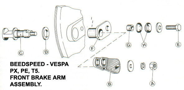

Sheeba Inviato Settembre 6, 2023 Inviato Settembre 6, 2023 4 ore fa, paletti dice: Ciao,ma comunque hai montato il piatto arcobaleno. Non è che su un piatto prearcobaleno monti la leva C e risolvi il problema,giusto? Ciao effettivamente non ho nessuna foto del lavoro, ero un po’ smerdato di grasso ed il cellulare metteva musica e mi è passato di testa. Comunque col pezzo in mano ci si rende meglio conto di come sia la camma flottante. Esternamente è come in foto e internamente è simile al px pre arcobaleno, cambia solo che la boccola della camma (quella nella seconda foto) ha un gioco di diversi mm in quanto il foro del piatto dove va inserita è più grande. Internamente oltre al avere questo buco più grande c’è una rondella posta proprio per tappare il foro dove flotta la camma con la boccola. Ti allego un esploso che ho recuperato sul web, la camma è quella con la lettera C mentre la rondella di cui ti parlavo è quella con la lettera D. Scusa se magari non sono stato molto chiaro, sono alle prime armi con la vespa e questa è si la mia prima modifica un po’ più consistente. Ciao ☺️👍🏻 0 Cita

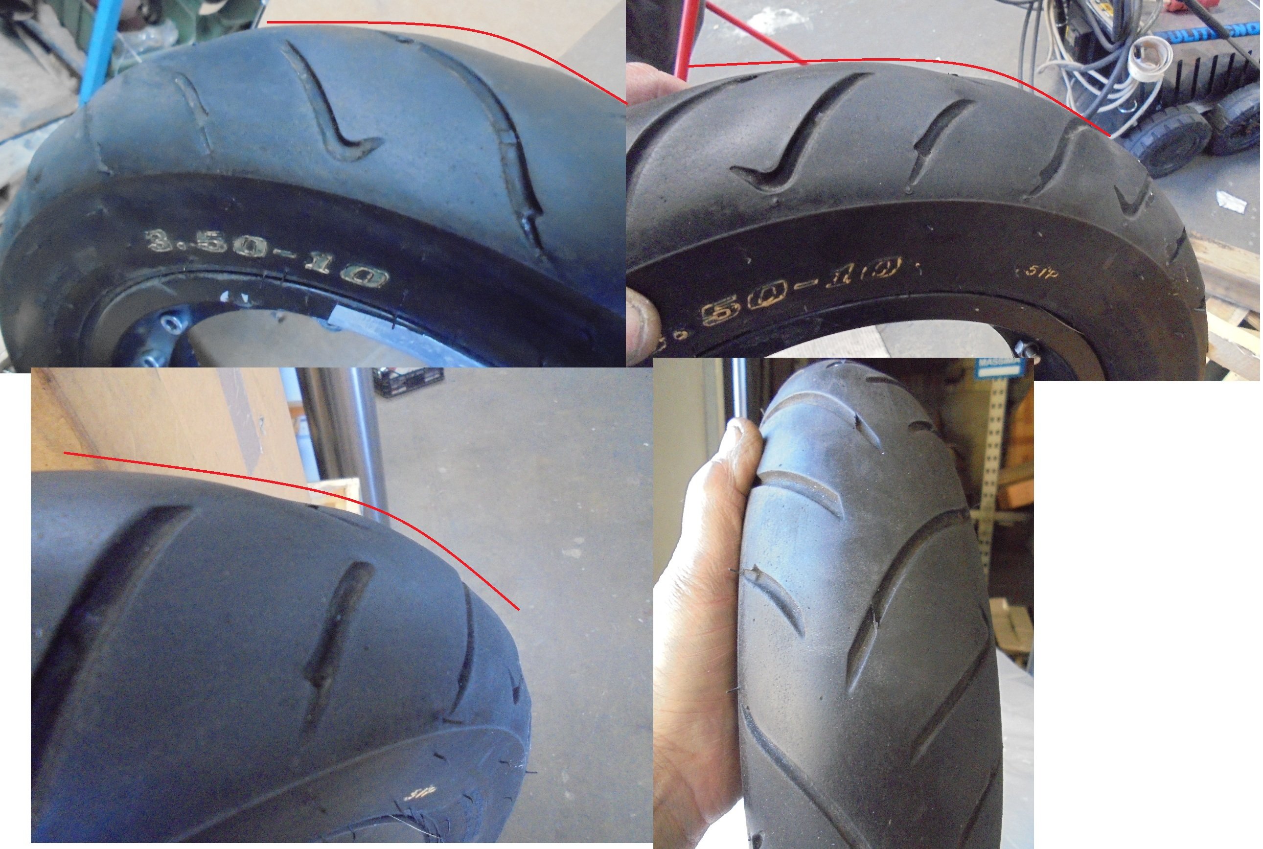

paletti Inviato Settembre 6, 2023 Inviato Settembre 6, 2023 ciao, a ok,l'ho fatto 2 anni fa. con le ganasce malossi,non è molto distante dal disco. Guarda come è scalinata la gomma anteriore 0 Cita
paletti Inviato Settembre 6, 2023 Inviato Settembre 6, 2023 ciao, Con l'uso quotidiano, ho riscontrato il rovescio della medaglia del freno anteriore che funziona. Da quando l'ho montato, gli ammortizzatori anteriori si deteriorano, spiego meglio, ho tenuto il piatto standard da marzo 2015 a gennaio 2018,ed in particolare da marzo 2015 a fine dicembre 2015,il 200 era completamente stock, da gennaio 2016 a gennaio 2018 avevo il 225 pinasco a valvola.In tutto ho percorso 40.000 km circa,ricordo che ad aprile 2015 avevo acquistato gli ammortizzatori Carbone a 3 regolazioni anteriore e posteriore,in pratica possiamo considerarli basici. L'ammortizzatore anteriore, ha ancora l'idraulica perfettamente funzionante (Carbone 3 reg.ndr) ,invece da quando ho montato il piatto arcobaleno, mi sono orientato ad una tipologia di ammortizzatori con fascia di prezzo superiore, con un aspetto visivo decisamente più massiccio, e sulla carta promettono di essere più efficienti,sto parlando dei ( Pinasco,i Sip,i Carbone Hi tech,). Invece, al contrario delle mie aspettative, con questi faccio fatica a resistere per un anno, Comunque, preferisco sostituire l'ammortizzatore anteriore una volta all'anno, ma almeno ho una sicurezza attiva determinante 0 Cita
