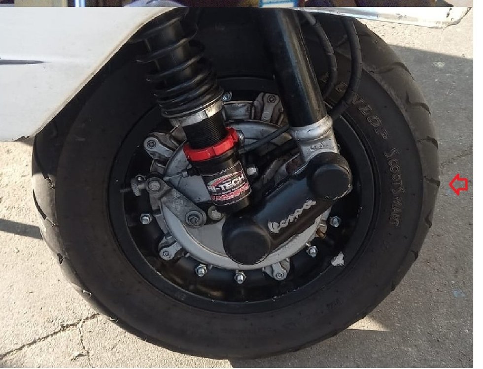

paletti Inviato 12 settembre 2024 - 12:03 Share Inviato 12 settembre 2024 - 12:03 14 minuti fa, Pier2162 dice: E non fai la regolazione della camma flottante? Ciao,mai.Eppure frena da paura.Guarda con attenzione il profilo dx della gomma 0 Quote Link al commento Condividi su altri siti More sharing options...
Pier2162 Inviato 12 settembre 2024 - 12:29 Share Inviato 12 settembre 2024 - 12:29 19 minuti fa, paletti dice: Guarda con attenzione il profilo dx della gomma Questo significa che fai delle belle pieghe, non che frena bene. In ogni quando si cambiano le ganasce la camma va regolata, e le molle a tazza controllate, perché tendono ad arrugginirsi ed a perdere di efficacia. Tra l'altro se non allenti la camma quando cambi le ganasce, le nuove si trovano nella posizione di quelle usurate e dovrebbero toccare da un lato rendendo difficile l'inserimento nei perni. 0 Quote Link al commento Condividi su altri siti More sharing options...

paletti Inviato 12 settembre 2024 - 13:33 Share Inviato 12 settembre 2024 - 13:33 43 minuti fa, Pier2162 dice: Questo significa che fai delle belle pieghe, non che frena bene. Ciao,non scherzare!!! Parliamoci chiaro,il disco frena di più,tuttavia mi perplime il disco su una ruota da 10". In pratica, su una motocicletta con rute da 14-15-17-19-21"è inpareggiabile,ma la ruota da 10"ha meno inerzia che si riperquote sia in accelerazione,sia in decelarazione,in quest'ultimo caso si riperquote con il bloccaggio. Non so se il disco della Vespa si blocca,sicuramente sarà efficientissimo, ma io con il piatto arcobaleno,mi trovo da Dio 1 Quote Link al commento Condividi su altri siti More sharing options...
