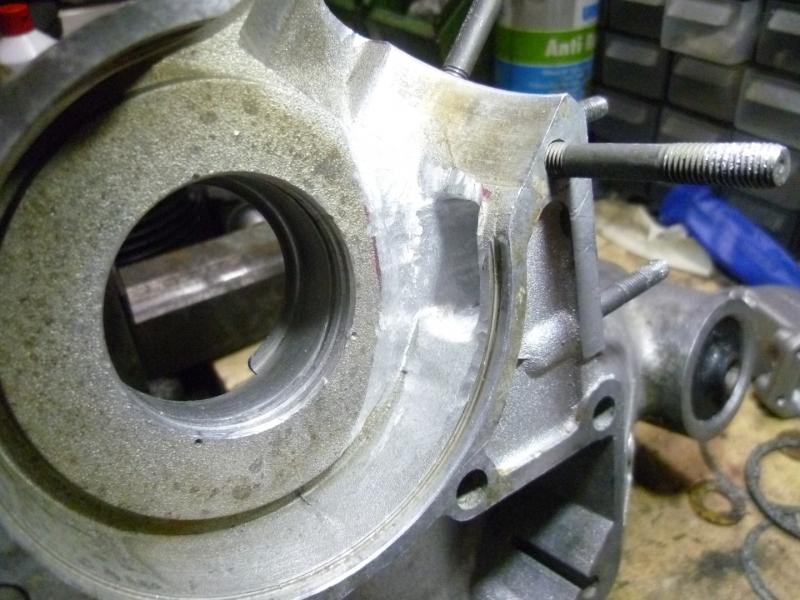

Special Dave Inviato 22 febbraio 2013 - 17:12 Share Inviato 22 febbraio 2013 - 17:12 (modificato) Ciao! Allora,ti spiego tutto per bene visto che non sei molto pratico del motore vespa. Dentro la camera di manovella (dove gira l'albero) c'è la valvola di aspirazione,essa regola la quantità di miscela che ,a seconda dell'anticipo/ritardo che ha l'albero,entrerà nel motore. Se la valvola è compromessa,cioè è segnata profondamente,non fa più tenuta con la spalla dell'albero ed avrai vari problemi. Se la valvola non è rovinata puoi benissimo tenerla ed allungarla come poi ti spiegheremo. Ti posto alcune foto delle valvole di alcuni motori che ho fatto: Ok! Me le ha caricate sbagliate...La 3a foto è una valvola rovinata,infatti puoi vedere che ha dei segni che comprometterebbero la tenuta. La seconda foto è come asporto la valvola. La 1a foto è una valvola perfetta! Nessun segno... Nella quarta ho un pelo allungato la valvola Modificato 22 febbraio 2013 - 17:17 da Special Dave 0 Quote Link al commento Condividi su altri siti More sharing options...

Farinos Inviato 23 febbraio 2013 - 19:09 Share Inviato 23 febbraio 2013 - 19:09 .OPS di prima battuta pensavo che era un 130 polini evolution al carter :GRUPPO TERMICO POLINI EVOLUTION VESPA ET3 SPECIAL 130cc | eBay , mentre qui' si parla di un classico ghisa con la testa "evo" allora si certamente mrt puo' essere "sprecato" se non lavorato profondamente! Comunque guardando le foto onestamente provvederei solo a lucidarla per bene quella valvola e lascia perdere il lamellare! per i lavori da poter fare su quel cilindro se usi il tasto cerca ne trovi a josa!! per la cronaca potevi prender tranquillamente il pwk polini da 28 col collettore ecc ! Lascia perdere il PWK... E' un carburatore da 70 euro e vale quanto costa... Cioè POCO! Ce l'avevo sul px ed era incarburabile, soffriva la minima variazione di temperatura. Se proprio vuoi andare di 28 a valvola piatta prendi il classico VHST. Comunque per l'elaborazione che devi fare un 24 va piu' che bene! 0 Quote Link al commento Condividi su altri siti More sharing options...

Zeia Inviato 25 febbraio 2013 - 20:40 Autore Share Inviato 25 febbraio 2013 - 20:40 Ho aperto il carter e la valvola è ben rovinata..quindi chi mi sa spiegare come fare un bel lavoro x aprirla?ho preso il collettore lamellare polini x il 24.. 0 Quote Link al commento Condividi su altri siti More sharing options...
Special Dave Inviato 25 febbraio 2013 - 20:45 Share Inviato 25 febbraio 2013 - 20:45 Guarda le foto che ti ho messo.... C'è il prima ed il dopo! Elimini lo scalino della valvola,ti allarghi verso l'alto e verso il basso. Io elimino anche tutta la parte laterale che ostacola il flusso 0 Quote Link al commento Condividi su altri siti More sharing options...
