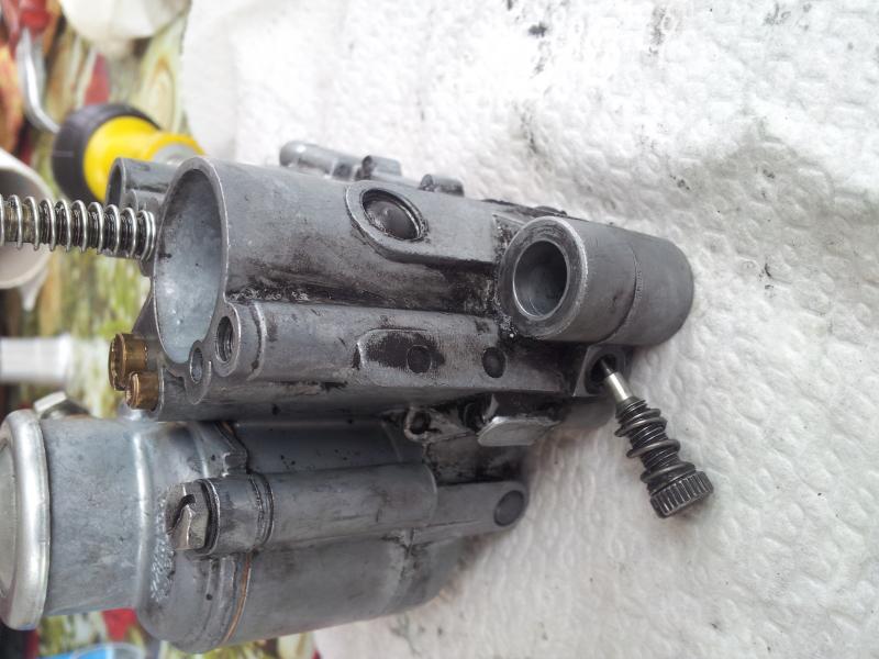

danitorre Inviato 10 marzo 2013 - 20:36 Autore Share Inviato 10 marzo 2013 - 20:36 Ciao ragazzi, eccomi indietro dopo un weekend di lavoretti sulla vespa. Direi che ho risolto la questione della gomma (era il classico dado che non avevo stretto bene) e ho serrato la testa a 16Nm (appena posso la metto in moto per vedere come si comporta). Oggi ho deciso di cambiare le guarnizioni al carburatore e devo dire che come sempre è stato divertente. Volevo chiedervi: cosa sarebbe questa "vite" che vedete in foto? Credo sia anche un argomento trito e ritrito ma, la vite del "minimo" a quanto la registro? Grazie come sempre degli utili consigli. Ciao. Daniele 0 Quote Link al commento Condividi su altri siti More sharing options...
iena Inviato 10 marzo 2013 - 20:40 Share Inviato 10 marzo 2013 - 20:40 E' la vite che regola la carburazione al minimo (più o meno fino ad 1/4 di acceleratore). Svitala di 2 giri e mezzo. Poi avvitando smagri e svitando ingrassi. 0 Quote Link al commento Condividi su altri siti More sharing options...
danitorre Inviato 10 marzo 2013 - 21:59 Autore Share Inviato 10 marzo 2013 - 21:59 E' la vite che regola la carburazione al minimo (più o meno fino ad 1/4 di acceleratore). Svitala di 2 giri e mezzo. Poi avvitando smagri e svitando ingrassi. Ciao Iena, Grazie. Ma quando dici di svitarla di 2 giri e mezzo ti riferisci alla vite nella foto o alla vite di regolazione del minimo? 0 Quote Link al commento Condividi su altri siti More sharing options...
iena Inviato 10 marzo 2013 - 22:04 Share Inviato 10 marzo 2013 - 22:04 Ciao Iena,Grazie. Ma quando dici di svitarla di 2 giri e mezzo ti riferisci alla vite nella foto o alla vite di regolazione del minimo? E' la vite che regola la carburazione al minimo (più o meno fino ad 1/4 di acceleratore). Svitala di 2 giri e mezzo. Poi avvitando smagri e svitando ingrassi. Cosa non è chiaro? 0 Quote Link al commento Condividi su altri siti More sharing options...

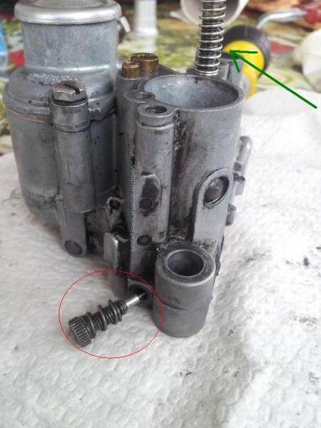

danitorre Inviato 11 marzo 2013 - 08:51 Autore Share Inviato 11 marzo 2013 - 08:51 Scusa della confusione. Io credevo che la vite di regolazione del minimo fosse quella dove ho posto la freccia in verde...non quella cerchiata in rosso... 0 Quote Link al commento Condividi su altri siti More sharing options...
iena Inviato 11 marzo 2013 - 09:40 Share Inviato 11 marzo 2013 - 09:40 Sono entrambe regolazioni del minimo, ma regolano due minimi diversi. Quella verticale (verde) regola il regime del minimo, praticamente avvitandola vai ad agire direttamente sulla ghigliottina "aprendola" e di conseguenza è come se accelerassi leggermente. Quella orizzontale (rosso) regola la carburazione al regime minimo, influisce sulla carburazione più o meno fino ad 1/4 di acceleratore. Svitandola vai ad ingrassare, incrementi l'apporto di miscela, avvitandola invece smagrisci. Claro? 0 Quote Link al commento Condividi su altri siti More sharing options...
danitorre Inviato 11 marzo 2013 - 10:28 Autore Share Inviato 11 marzo 2013 - 10:28 Sono entrambe regolazioni del minimo, ma regolano due minimi diversi. Quella verticale (verde) regola il regime del minimo, praticamente avvitandola vai ad agire direttamente sulla ghigliottina "aprendola" e di conseguenza è come se accelerassi leggermente. Quella orizzontale (rosso) regola la carburazione al regime minimo, influisce sulla carburazione più o meno fino ad 1/4 di acceleratore. Svitandola vai ad ingrassare, incrementi l'apporto di miscela, avvitandola invece smagrisci. Claro? Grande Iena! quindi la vite di regolazione al regime minimo (rossa) la taro (dopo averla avvitata completamente) a 2 giri e mezzo. Quella invece del minimo (verde) a quanto la regolo? Sempre 2 giri e mezzo? D. 0 Quote Link al commento Condividi su altri siti More sharing options...
iena Inviato 11 marzo 2013 - 10:35 Share Inviato 11 marzo 2013 - 10:35 No, rileggi quello che ti ho scritto: la vite di carburazione, quella verde, la regoli a 2 giri e mezzo e poi va tarata a seconda del motore. Quell'altra la regoli in modo che, a caldo e al minimo, il motore non sia né troppo su di giri né troppo basso a rischio spegnimento. 0 Quote Link al commento Condividi su altri siti More sharing options...
danitorre Inviato 11 marzo 2013 - 10:39 Autore Share Inviato 11 marzo 2013 - 10:39 No, rileggi quello che ti ho scritto: la vite di carburazione, quella verde, la regoli a 2 giri e mezzo e poi va tarata a seconda del motore. Quell'altra la regoli in modo che, a caldo e al minimo, il motore non sia né troppo su di giri né troppo basso a rischio spegnimento. oooooooooook. Grazie mille. Tra poco salterò fuori con altri piccoli problemucci. Grazie ancora. D. 0 Quote Link al commento Condividi su altri siti More sharing options...
