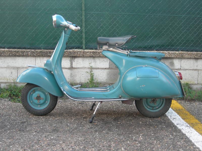

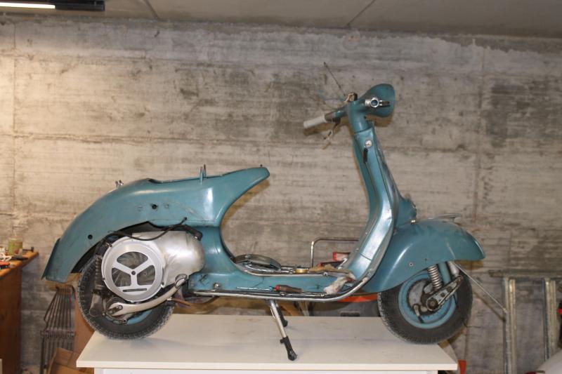

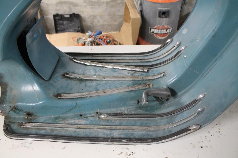

luigi88 Inviato Marzo 16, 2013 Inviato Marzo 16, 2013 ciao colleghi di vespa, oggi con l'aiuto di un utente del forum ho cominciato il restauro del mio vb1 del 57, abbiamo cominciato con lo smontaggio e la prossima settimana si sabbia ... ovviamente si deve ancora smontare qualche particolare, per adesso eco un assaggio di foto 0 Cita
Ale0592 Inviato Marzo 16, 2013 Inviato Marzo 16, 2013 Troppo facile 'sta vespa...S'è smontato tutto senza il minimo sforzo,era tutto bello ingrassato,no viti spanate,bulloni e dadi bloccati...Fosse sempre così 0 Cita
Vespa979 Inviato Marzo 18, 2013 Inviato Marzo 18, 2013 Bella e completa , sembra anche sana di carrozzeria ma la sabbiatura dirà la verità... Sarei cuorioso di vedere il colore dei vari fondi antiruggine usati...tanto per ribadire che V.T. non ci cava una mazza 0 Cita

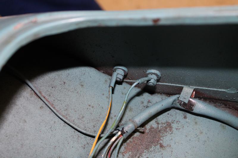

luigi88 Inviato Marzo 18, 2013 Autore Inviato Marzo 18, 2013 Bella e completa , sembra anche sana di carrozzeria ma la sabbiatura dirà la verità...Sarei cuorioso di vedere il colore dei vari fondi antiruggine usati...tanto per ribadire che V.T. non ci cava una mazza in alcuni punti del telaio ho fatto dei saggi proprio per vedere il colore del fondo...ti posso dire che sia il telaio, sia il serbatoio, sia le pance , parafango ant, e lo sportello carburatore hanno il classico rosso come fondo, ti allego una foto, come puoi vedere nella zona dell'attacco dell'ammortizzatore posteriore si nota benissimo il fondo rosso 0 Cita
Ale0592 Inviato Marzo 19, 2013 Inviato Marzo 19, 2013 Non solo,ma anche il nocciola è uscito,si vedeva sopra il fanale post...Rosso,nocciola,grigio azzurro metallizzato ahahahaha 0 Cita
Vespa979 Inviato Marzo 19, 2013 Inviato Marzo 19, 2013 in alcuni punti del telaio ho fatto dei saggi proprio per vedere il colore del fondo...ti posso dire che sia il telaio, sia il serbatoio, sia le pance , parafango ant, e lo sportello carburatore hanno il classico rosso come fondo, ti allego una foto, come puoi vedere nella zona dell'attacco dell'ammortizzatore posteriore si nota benissimo il fondo rosso La tua sicuramente come numerazione è sotto le 60000, infatti è 57.Le incogruenze cominciano per quelle di produzione 58. Comunque è veramente sana quella scocca a vederla così 0 Cita
Vespa979 Inviato Marzo 19, 2013 Inviato Marzo 19, 2013 Non solo,ma anche il nocciola è uscito,si vedeva sopra il fanale post...Rosso,nocciola,grigio azzurro metallizzato ahahahaha Cioè? nel vano sotto è rossa e sopra è nocciola? 0 Cita
luigi88 Inviato Marzo 19, 2013 Autore Inviato Marzo 19, 2013 Cioè? nel vano sotto è rossa e sopra è nocciola? no, nel senso che sverniciando in alcuni punti del telaio abbiamo notato in successione rosso, nocciola e grigio azzurro metallizzato... comunque ha telaio 29mila circa, quindi produzione 57...a questo punto che colore di fondo devo fare? rosso o nocciola? 0 Cita

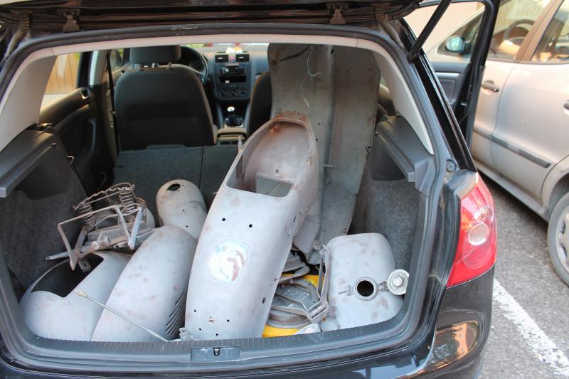

luigi88 Inviato Aprile 20, 2013 Autore Inviato Aprile 20, 2013 i lavori, come vedete dalle foto, proseguono...purtroppo ho perso tempo con il carrozziere a cui mi ero affidato, la vespa gli era stata consegnata un mese e mezzo fa con a garanzia che in un mese sarebbe stata rifatta...purtroppo dopo un mese neanche l'aveva toccata, ho quindi ripreso tutto e mi sono affidato ad un altro carrozziere molto famoso in zona per questo genere di lavori, garantendomi la vespa in un mese 0 Cita

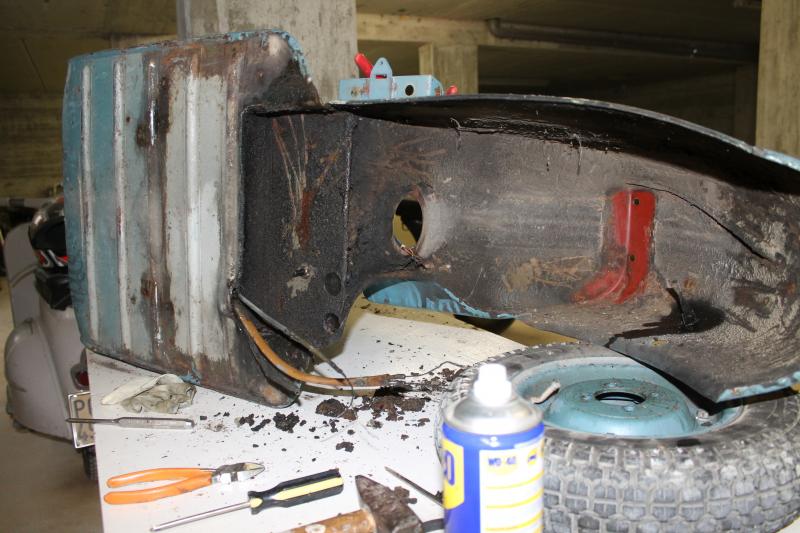

luigi88 Inviato Maggio 16, 2013 Autore Inviato Maggio 16, 2013 iniziata la fase si saldatura e lattoneria e successiva scartavetrata per ripulire la lamiera a ferro 0 Cita
