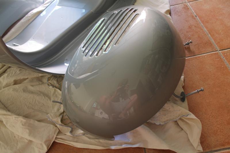

luigi88 Inviato 3 luglio 2013 - 19:41 Autore Share Inviato 3 luglio 2013 - 19:41 Riporto una delle mie fonti, ovvero uno dei restauri migliori visti sul sito...quindi se mi sbaglio io, spiegatemi perchè, e quali sono le vostre fonti, visto che sto restaurando anche io una vb1.grazie Riferimento: Diario di un restauro: VESPA VB1T ...il copriventola e la sella sono verniciati alluminio ruote, per intenderci quello per i cerchi. non so chi ha scritto che il copriventola andava color alluminio, ma io mi fido solo di ciò che vedo cioè su vb1 conservati visti da me , il copriventola è del colore della vespa e anche vespa tecnica (seppur piena di inesattezze) lo riporta.. poi se ci pensi tutte le vespe degli anni 50 hanno il copriventola colore vespa , mi riferisco alle wideframe, non al vba ecc...lo so che non è una tesi fondata ma è un dettaglio in più secondo me 0 Quote Link al commento Condividi su altri siti More sharing options...

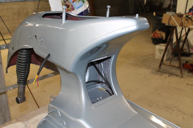

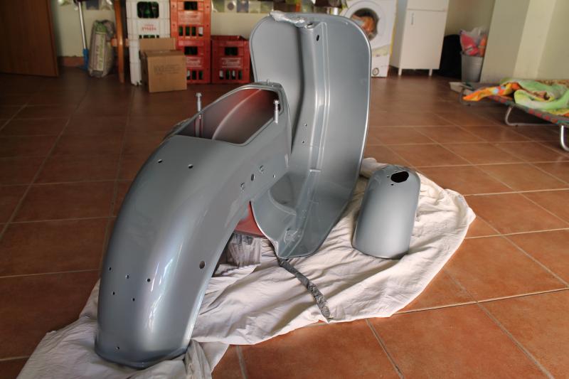

luigi88 Inviato 25 luglio 2013 - 15:09 Autore Share Inviato 25 luglio 2013 - 15:09 ecco la vespa appena finita di carrozzeria, difetti? il carrozziere ha chiuso qualche buchetto sul tunnel dv vanno i ribattini, fortunatamente è stucco e non saldato quindi verranno ritrovati e riaperti...che ve ne pare? 0 Quote Link al commento Condividi su altri siti More sharing options...

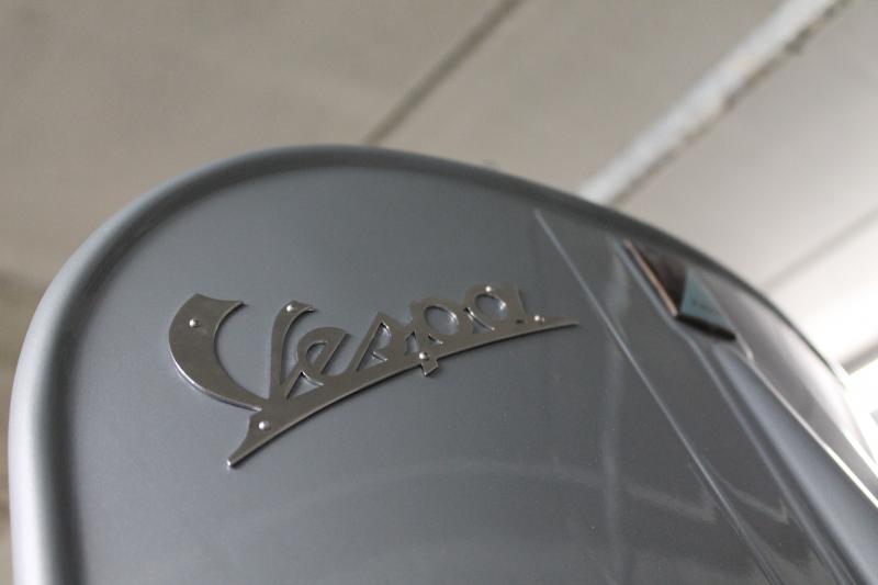

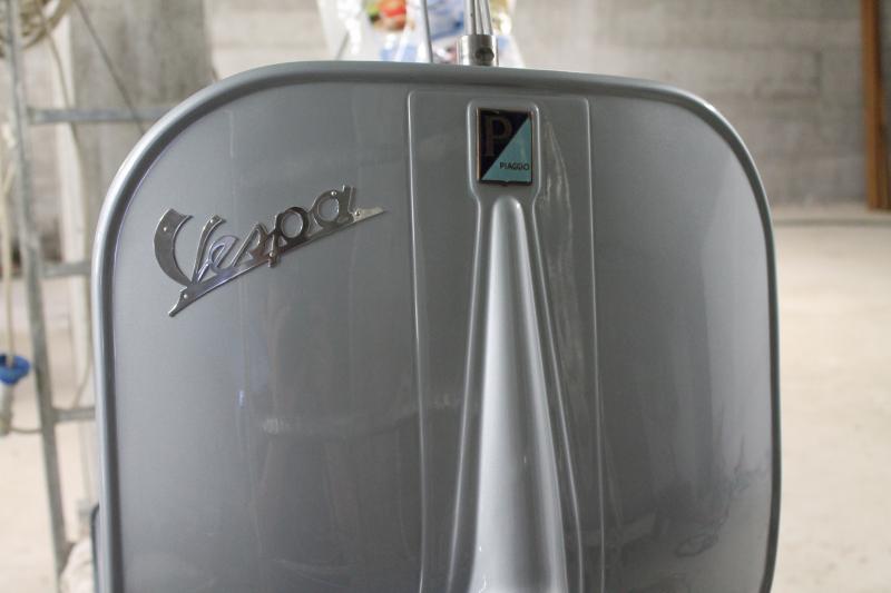

luigi88 Inviato 26 luglio 2013 - 12:34 Autore Share Inviato 26 luglio 2013 - 12:34 Complimenti, gran bel lavoro!!!!!!! grazie!!! nel frattempo ho passato impianto elettrico nuovo, montato scritta anteriore e entro stasera monto la forcella con mozzo e ruota anteriore. il motore è chiuso , manca solo da rimontare il cilindro appena rettificato e metterlo in moto. a presto con nuove foto 0 Quote Link al commento Condividi su altri siti More sharing options...

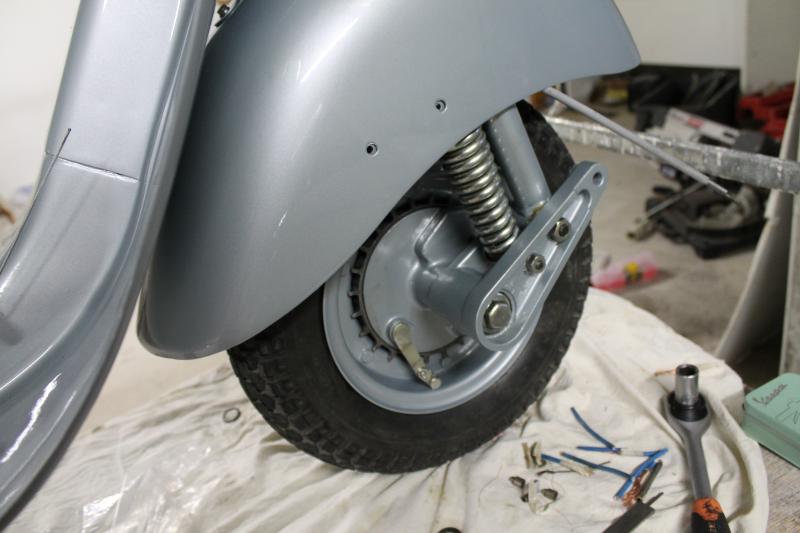

luigi88 Inviato 28 luglio 2013 - 08:52 Autore Share Inviato 28 luglio 2013 - 08:52 ecco altre foto della vespa...di grosso manca da mettere il motore sotto e completare tutto il resto 0 Quote Link al commento Condividi su altri siti More sharing options...

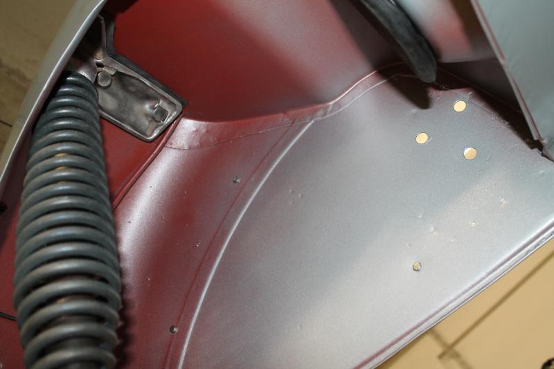

23aprile Inviato 28 luglio 2013 - 09:00 Share Inviato 28 luglio 2013 - 09:00 ciao Luigi, una domanda: la molla dell'ammortizzatore posteriore l'hai fatta fosfatizzare o altro? 0 Quote Link al commento Condividi su altri siti More sharing options...
luigi88 Inviato 28 luglio 2013 - 09:03 Autore Share Inviato 28 luglio 2013 - 09:03 0 Quote Link al commento Condividi su altri siti More sharing options...
luigi88 Inviato 28 luglio 2013 - 09:04 Autore Share Inviato 28 luglio 2013 - 09:04 ciao Luigi, una domanda: la molla dell'ammortizzatore posteriore l'hai fatta fosfatizzare o altro? la fosfatazione in zona non la faceva nessuno, perciò ho fatto fare una zincatura bruna così da avvicinarmi all'aspetto originario... 0 Quote Link al commento Condividi su altri siti More sharing options...
luigi88 Inviato 28 luglio 2013 - 09:10 Autore Share Inviato 28 luglio 2013 - 09:10 ecco il sedere! 0 Quote Link al commento Condividi su altri siti More sharing options...
cuorenevro1977 Inviato 28 luglio 2013 - 09:27 Share Inviato 28 luglio 2013 - 09:27 ecco il sedere! [ATTACH=CONFIG]131171[/ATTACH][ATTACH=CONFIG]131172[/ATTACH] complimenti a te e sopratutto al carrozziere!!! 0 Quote Link al commento Condividi su altri siti More sharing options...
23aprile Inviato 28 luglio 2013 - 09:57 Share Inviato 28 luglio 2013 - 09:57 Non conoscevo questo trattamento, il risultato sembra molto vicino all'originale dalle foto. 0 Quote Link al commento Condividi su altri siti More sharing options...
