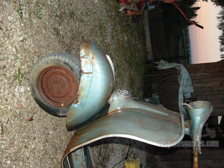

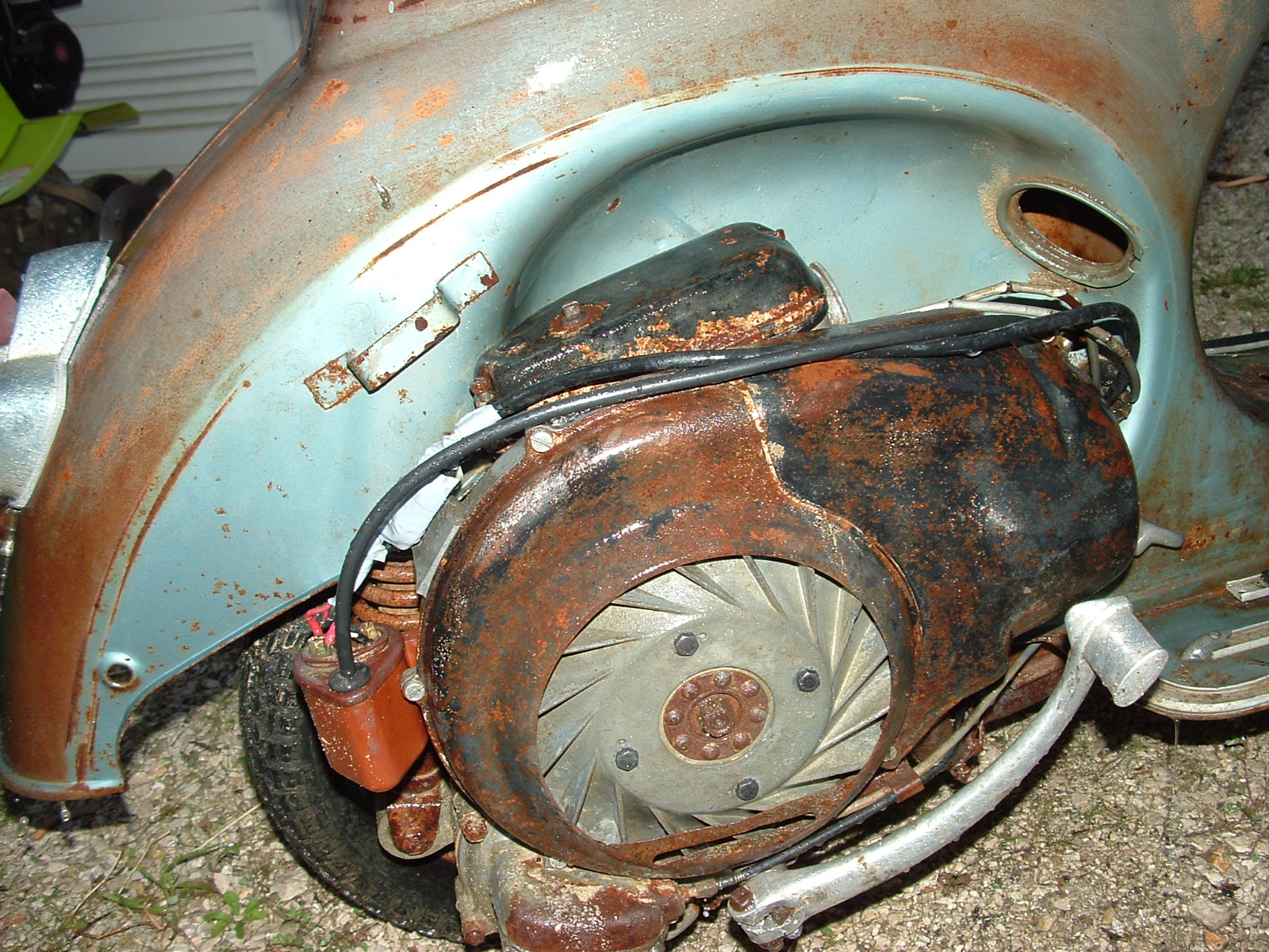

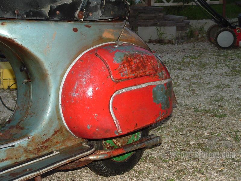

Administrators horusbird Inviato 11 settembre 2006 - 18:10 ADMIN Autore Administrators Share Inviato 11 settembre 2006 - 18:10 Ecco qualche foto, non vi spaventate troppo, la ruggine e' tutta molto superficiale a parte all'interno della sacca sinistra dove stagnando l'acqua ha fatto una gruviera. Colori assortiti rosso, verde e chi piu' ne ha...... In settima se riesco smonto tutto e porto telaio e parti di carrozzeria a sabbiare, poi si passa al motore! 0 Quote Link al commento Condividi su altri siti More sharing options...
PaSqualo Inviato 11 settembre 2006 - 18:18 Share Inviato 11 settembre 2006 - 18:18 Dai è messa molto bene. Comunque Marco, se mai dovessi aver bisogno, ho fotografato tutto il restauro della mia VBB2T, per cui se hai bisogno di foto di particolari o non so cos'altro, chiedi pure, sarò lieto di aiutarti. Naturalmente se dispongo di ciò che cerchi 0 Quote Link al commento Condividi su altri siti More sharing options...

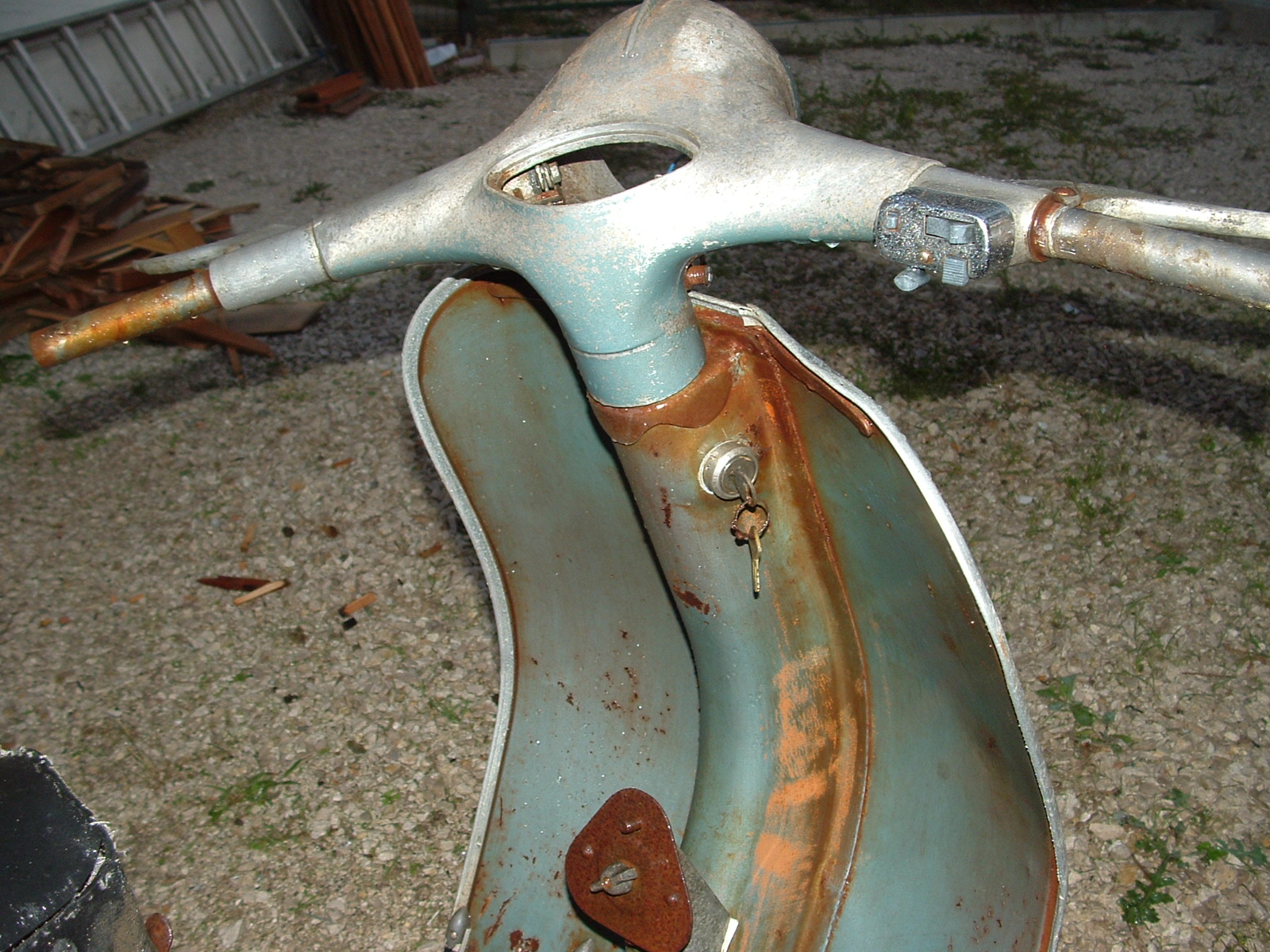

Administrators horusbird Inviato 11 settembre 2006 - 18:22 ADMIN Autore Administrators Share Inviato 11 settembre 2006 - 18:22 Attualmente l'unico dubbio che ho e' su come smontare il manubrio che sinceramente non ho guardato bene per capire cosa svitare! Sono abituato al px che si apre sopra o alla 50 che ha il vitone trasversale da dietro e una volta tolta la forcella come recuperare senza rovinarla laa serratura che e' quella originale con le sue chiavi! 0 Quote Link al commento Condividi su altri siti More sharing options...

Administrators horusbird Inviato 11 settembre 2006 - 18:33 ADMIN Autore Administrators Share Inviato 11 settembre 2006 - 18:33 horusbird dice: Attualmente l'unico dubbio che ho e' su come smontare il manubrio che sinceramente non ho guardato bene per capire cosa svitare! Trovato! :wink: 0 Quote Link al commento Condividi su altri siti More sharing options...

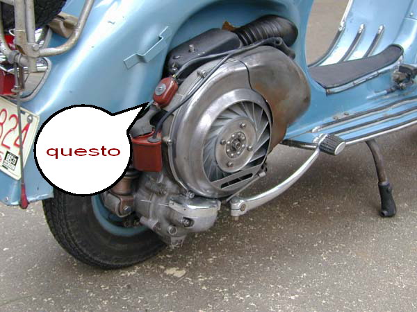

Administrators horusbird Inviato 12 settembre 2006 - 08:09 ADMIN Autore Administrators Share Inviato 12 settembre 2006 - 08:09 Sapete cosa e' esattamente e dove si puo' trovare come ricambio il particolare in foto? 0 Quote Link al commento Condividi su altri siti More sharing options...
PaSqualo Inviato 12 settembre 2006 - 08:30 Share Inviato 12 settembre 2006 - 08:30 Presa bassa tensione. Come quella lì, ovalizzata, non si trova se non un originale usato. Io sulla mia ci ho messo quella quadrata tipo Special ma con le parti da cui escono i fili diritte e non con una storta come nelle 50. Puoi trovarla da qualunque ricambista o su internet 0 Quote Link al commento Condividi su altri siti More sharing options...
Administrators horusbird Inviato 12 settembre 2006 - 08:59 ADMIN Autore Administrators Share Inviato 12 settembre 2006 - 08:59 anton dice: Puoi trovarla da qualunque ricambista o su internet o domenica a Imola!!! 0 Quote Link al commento Condividi su altri siti More sharing options...
PaSqualo Inviato 12 settembre 2006 - 10:02 Share Inviato 12 settembre 2006 - 10:02 Che domenica ci si incontra è!! Tempo permettendo ovviamente 0 Quote Link al commento Condividi su altri siti More sharing options...
Gaetan3 Inviato 12 settembre 2006 - 10:58 Share Inviato 12 settembre 2006 - 10:58 E' la scatola collegamento dei fili. Se non la trovi puoi vedere su SIP, altrimenti puoi mettere quella delle varie sprint etc 0 Quote Link al commento Condividi su altri siti More sharing options...
