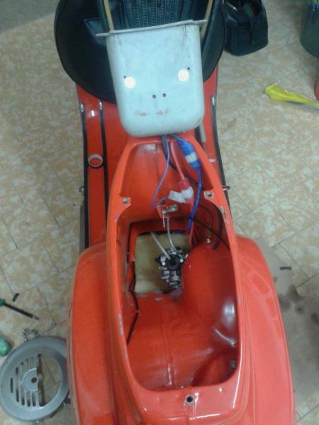

Gabriele82 Inviato 6 settembre 2013 - 07:54 Autore Share Inviato 6 settembre 2013 - 07:54 dunque ieri ho riparato la vespa, posizionato la centralina dentro al pozzetto poi ho acceso la vespa e sono andato a fare un giro. tende a fare uoo appena parto,tiene il minimo e dopo varie prove sono arrivato a girare circa un giro e mezzo la vite benza,ma ancora al minimo,quando parte è incerta,e tende a spegnere. non riesco a capire se tende ad ingolfare o sono vuoti da magro. 0 Quote Link al commento Condividi su altri siti More sharing options...
sartana1969 Inviato 6 settembre 2013 - 08:10 Share Inviato 6 settembre 2013 - 08:10 dunque ieri ho riparato la vespa, posizionato la centralina dentro al pozzetto [ATTACH]132771[/ATTACH][ATTACH]132772[/ATTACH][ATTACH]132773[/ATTACH]poi ho acceso la vespa e sono andato a fare un giro. tende a fare uoo appena parto,tiene il minimo e dopo varie prove sono arrivato a girare circa un giro e mezzo la vite benza,ma ancora al minimo,quando parte è incerta,e tende a spegnere. non riesco a capire se tende ad ingolfare o sono vuoti da magro. se dal minimo splanchi, cosa fa? se borbotta ingolfa se fa un buco sei magro 0 Quote Link al commento Condividi su altri siti More sharing options...
fabietto78 Inviato 6 settembre 2013 - 08:20 Share Inviato 6 settembre 2013 - 08:20 Ma l'hai provata con quella spugna in basso che tappata i buchini? 0 Quote Link al commento Condividi su altri siti More sharing options...
Mason1981 Inviato 6 settembre 2013 - 08:39 Share Inviato 6 settembre 2013 - 08:39 Prova a fare una tirata leggera con l'aria tirata, se vedi che va meglio sei magro... Se peggiora sei grasso. 0 Quote Link al commento Condividi su altri siti More sharing options...
Gabriele82 Inviato 6 settembre 2013 - 09:20 Autore Share Inviato 6 settembre 2013 - 09:20 se dal minimo splanchi, cosa fa?se borbotta ingolfa se fa un buco sei magro allora..generalmente si spegne,se faccio due mezzi colpi poi do gas,o anche solo alzare dal minimo quei 200 giri ad orecchio,quindi appena appena, fa un vuoto,e per vuoto intendo quel uoooo, poi parte e prende giri. se ingolfa dovrebbe borbottare,giusto? se così è non ingolfa Ma l'hai provata con quella spugna in basso che tappata i buchini? si,stupidamente l ho messa prima di affinare il tutto,è una specie di gomma piuma voluminosa,di un cm di spessore. Prova a fare una tirata leggera con l'aria tirata, se vedi che va meglio sei magro... Se peggiora sei grasso. fatto,il problema lo da al minimo. 0 Quote Link al commento Condividi su altri siti More sharing options...
fabietto78 Inviato 6 settembre 2013 - 09:32 Share Inviato 6 settembre 2013 - 09:32 Dovresti rifare le prove senza quella spugna per carburare bene magari è solo li il problema 0 Quote Link al commento Condividi su altri siti More sharing options...
Gabriele82 Inviato 6 settembre 2013 - 10:40 Autore Share Inviato 6 settembre 2013 - 10:40 Già,ma vorrei tenerla,in previsione di strade sterrate 0 Quote Link al commento Condividi su altri siti More sharing options...
Mason1981 Inviato 6 settembre 2013 - 11:35 Share Inviato 6 settembre 2013 - 11:35 Se il problema é il minimo non ci son molte scelte... O il getto e sporco/inadeguato o e da regolare . 0 Quote Link al commento Condividi su altri siti More sharing options...
Gabriele82 Inviato 6 settembre 2013 - 12:09 Autore Share Inviato 6 settembre 2013 - 12:09 Si infatti sto operando in tal senso.il getto max più o meno c è. domenica con più calma voglio provare meglio,anche il circuito del max. anche se la cosa più noiosa adesso è il minimo quei"debole" 0 Quote Link al commento Condividi su altri siti More sharing options...
sparutapresenza Inviato 6 settembre 2013 - 23:39 Share Inviato 6 settembre 2013 - 23:39 (modificato) Si infatti sto operando in tal senso.il getto max più o meno c è. domenica con più calma voglio provare meglio,anche il circuito del max. anche se la cosa più noiosa adesso è il minimo quei"debole" da quello che hai scritto...io ti direi prova a mettere la vite miscela a 2 giri , alza il getto minimo di 4 punti e vedrai che al minimo andrà molto meglio , e li sentirai eccome i colpi. scommetto che adesso , al minimo , sono tutti sparpagliati e irregolari Modificato 6 settembre 2013 - 23:39 da sparutapresenza 0 Quote Link al commento Condividi su altri siti More sharing options...
Gabriele82 Inviato 7 settembre 2013 - 07:41 Autore Share Inviato 7 settembre 2013 - 07:41 (modificato) No ragazzi fermi tutti! parlando con Mattia mi ha fatto notare giustamente il mio refuso! mi sono completamente sbagliato! quella è la vite benzina,non aria!! quindi io andando a girare in senso orario ho chiuso la vite, che essendo della benza, ha fatto si di smagrire il minimo. infatti non mi capacitavo, pensavo di ingrassare,ma i sintomi che mi dava erano vuoti,e non miglioravano..ora capisco come mai! doh! Modificato 7 settembre 2013 - 07:43 da Gabriele82 0 Quote Link al commento Condividi su altri siti More sharing options...
