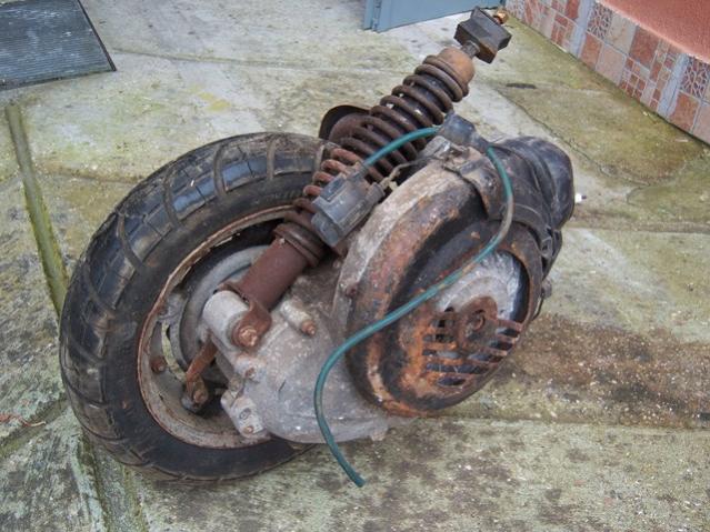

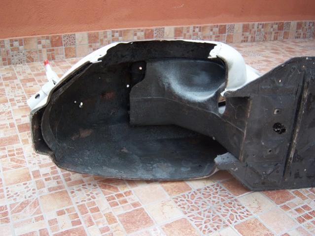

Di nuovo ciao a tutti, ecco il mio problema:
ho scoperto che la mia 50 special è del 1980, quindi vorrei ora iniziare il restauro visto che è in condizioni pietose specialmente il gruppo forcella, mozzo anteriore, e la ruota anteriore che per poter dividere il cerchio ho dovuto addirittura tagliare il pneumatico in tre parti! (un cumulo di ruggine incollata peggio del ferro saldato)
Quindi immagino che il restauro dalla ruggine sarà laborioso e difficile.
E' una seconda o terza serie? manca il rinforzo sul fianco sinistro dive normalmente si forma la notissima crepa, la serratura di blocco dello sterzo ha due fori per ribattini.
Qualcuno ha cortesemente delle foto del modello indicato con particolare del rinforzo sotto scocca, (lo saldo prima del restauro così evito danni futuri) foto in generale e particolare del sotto pedana?
O se anche esiste già un tread?
Grazie a chiunque potrà aiutarmi.

Se il numero di telaio ti ha dato riscontro dell' anno 1980, non vedo come possa essere più vecchia.
La staffa di rinforzo non tutte quelle prodotte in quell' anno ce l'hanno presente, quindi probabile che la tua rientri da queste. Per mantenere l'originalità non la metterei, ci sono altri metodi per rinforzare quella zona.
Questione colore, attieniti a quelli disponibile nell'annata 80, avrai meno problemi in futuro per un riconoscimento da parte di un RS.
Ora, sotto a sabbiare!!...:mrgreen::ok:

ciao, potrei sbagliarmi ma per me non è dell'80. Cioè è un'ultima serie ma senza rinforzo.......fammi una cortesia, guarda il dado del volano se ha estrattore o seeger, per me è una 77/78
no, volano senza anello seeger:cry:
Fulvio, la mia comprata nuova nell'80 arrivata da piaggio a luglio, non ha il rinforzo.

tornato indietro di 30 anni, che belle sensazioni! Oggi aperto il motore per iniziare a cambiare tutto... (paraoli, cuscinetti, oring) con sorpresa: olio zero,:evil: pic tanto e gruppo termico polini cilindrata boh! (domani controllerò pulendo il pistone che cilindrata sia):cry:

ho trovato montato il polini 75, ma lo voglio cambiare con il classico 50 piaggio...Qualcuno sa quanto costa un 50 nuovo?

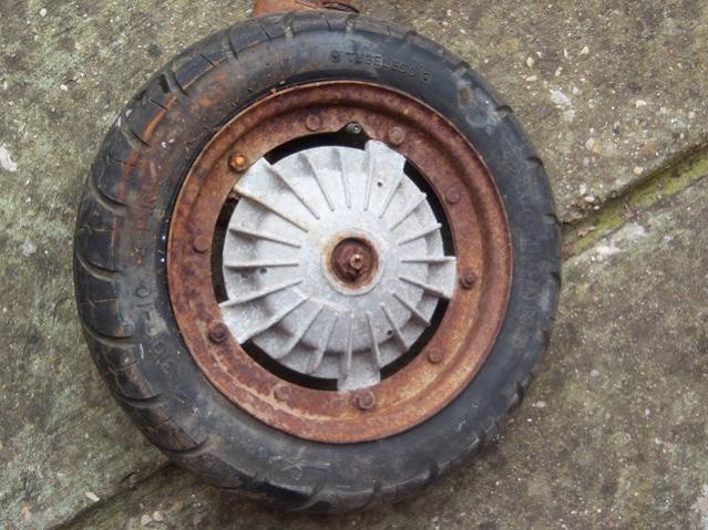

Qualcuno sa come risistemare il volano, nel senso di restaurarlo viste le sue condizioni! sabbiato e verniciato o altro modo?
Modificato da gpz600r
ciao,fossi in te lascerei il 75 polini,il volano o lo fai sabbiare o gli dai una bella spazzolata,ad ogni modo non va verniciato...
comunque ti conviene sostituirlo perchè vedo che le alette sono quasi tutte rotte,ciao;-)
nel 78 monta ancora bronzina. Per il cilindro....monta su un 75DR nuovo, col 50 ti superano le mosche......
E' un '80, ed e' giusto che abbia la bronzina.
