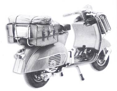

chicaro Inviato Maggio 10, 2013 Inviato Maggio 10, 2013 Ale dovresti riuscire ad informarti e trovare altre foto,del sistema adottato da Patrignani nel 64 su vespa 150(togliendo sella lunga come vedi da foto e mettendo appunto un sistema di bauli e borse)lui addirittura aveva montato come vedi anche un serbatoio supplementare...........ma credo che a te non serva visto che lui ci e' andato da milano a tokyo:mrgreen:.penso che il suo sistema era fisso ma che con le dovute modifiche si possa fare sganciabile,non so' se sul libro che ha poi scritto ci fossero altre foto o di come abbia realizzato il tutto 0 Cita
alewlf Inviato Maggio 10, 2013 Autore Inviato Maggio 10, 2013 (modificato) Ale dovresti riuscire ad informarti e trovare altre foto,del sistema adottato da Patrignani nel 64 su vespa 150(togliendo sella lunga come vedi da foto e mettendo appunto un sistema di bauli e borse)lui addirittura aveva montato come vedi anche un serbatoio supplementare...........ma credo che a te non serva visto che lui ci e' andato da milano a tokyo:mrgreen:.penso che il suo sistema era fisso ma che con le dovute modifiche si possa fare sganciabile,non so' se sul libro che ha poi scritto ci fossero altre foto o di come abbia realizzato il tutto grazie della dritta!!! effettivamente è proprio quello che volevo realizzare, solo fisso! secondo me è comodissimo e non ti sposta il baricentro della vespa tutto indietro come quando vai a caricare troppo peso sul portapacchi posteriore.. ciao.guarda,intanto ti sconsiglio il legno,su internet ho trovato belle realizzazioni con alluminio,stile top case zega delle bmw. hola! hai ragione sul materiale, ma se me lo autocostruisco non sono in grado di realizzarlo in metallo purtroppo..anche se sarebbe splendido! perla realizzazione totale credo di spendere sui 40 euri di materiale, ma ho una cosa su misura..e fatta da me, quindi non ha prezzo! Modificato Maggio 10, 2013 da senatore 0 Cita

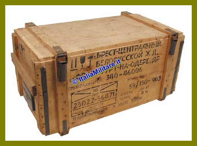

DeXoLo Inviato Maggio 10, 2013 Inviato Maggio 10, 2013 Secondo me è buona l'idea di avere la monosella per guadagnare un po di spazio sul serbatoio. L'ideale sarebbe avere un portapacchi senza ribaltina, tipo questo PORTABAULETTO PORTAPACCHI VESPA PX 125 150 200 | eBay così puoi spaziare senza fare le acrobazie. Poi per quanto riguarda la scatola hai l'imbarazzo della scelta, potresti anche optare per un paio di casse portamunizioni, sono in metallo, tengono l'acqua e sono anche resistentissime e se cerchi bene, magari ai mercatini, le porti a casa con veramente poco. cassetta in metallo post bellica | eBay 0 Cita

FedeBO Inviato Maggio 10, 2013 Inviato Maggio 10, 2013 Però in legno.... O lo fai di compensato marino, oppure, secondo me, dopo 3-4 volte che prende la pioggia inizierà a deformarsi quoto! Inoltre l'idea della scatola munizioni è ottima secondo me! 0 Cita
alewlf Inviato Maggio 10, 2013 Autore Inviato Maggio 10, 2013 quoto! Inoltre l'idea della scatola munizioni è ottima secondo me! concordo, la scatola da munizioni è perfetta anche se piccolina, non riesco a trovarne una delle dimensioni che mi interessano.. ad ogni modo il legno lo tratterei per bene, stucco sulle fessure e sulle viti esterne, fondo e smalto a volonta' non lo lascerei tinta legno..darò anche 3 strati di smalto magari..non credo che si rovini tanto facilmente.. il fatto è che ho già preso il legno cazzarola... 0 Cita

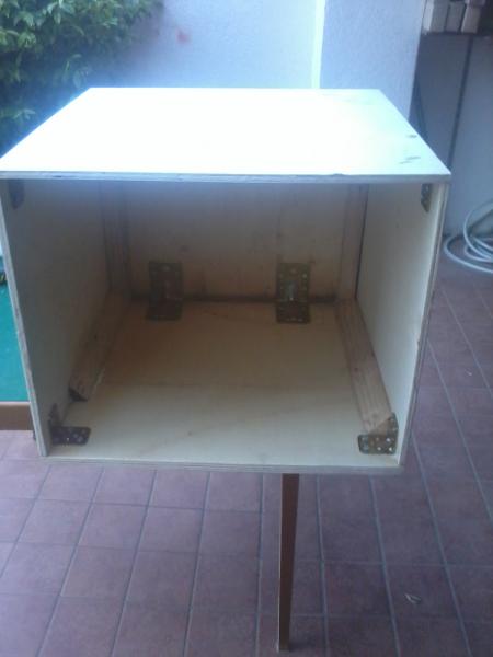

alewlf Inviato Maggio 12, 2013 Autore Inviato Maggio 12, 2013 (modificato) la lamiera rimane un mio pensiero fisso, perchè sarebbe la soluzione migliore in assoluto...però oggi mi è saltato il matto e mi sono messo all'opera col legno che avevo, ed è saltato fuori questo: resistente è resistente..ho rinforzato bene la parte dove poggierò la schiena con due belle staffone e pare reggano..l'apertura sarà posteriore, come i box porta pizza.. secondo me unico neo il peso, penso che finito peserà na decina di chili..non è poco... consigli? critiche? Modificato Maggio 12, 2013 da alewlf 0 Cita
FedeBO Inviato Maggio 12, 2013 Inviato Maggio 12, 2013 Bravo,rinforzerei solo ogni lato con una diagonale che eviti lo spanciamento,non ti preoccupare x i chili,fai conto di essere ingrassato un po' :-D 0 Cita
DeXoLo Inviato Maggio 12, 2013 Inviato Maggio 12, 2013 l'apertura sarà posteriore, come i box porta pizza... Occhio a non perdere tutto per strada.... 0 Cita
