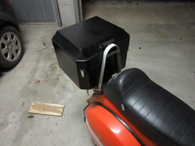

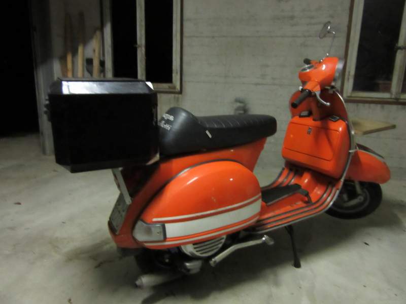

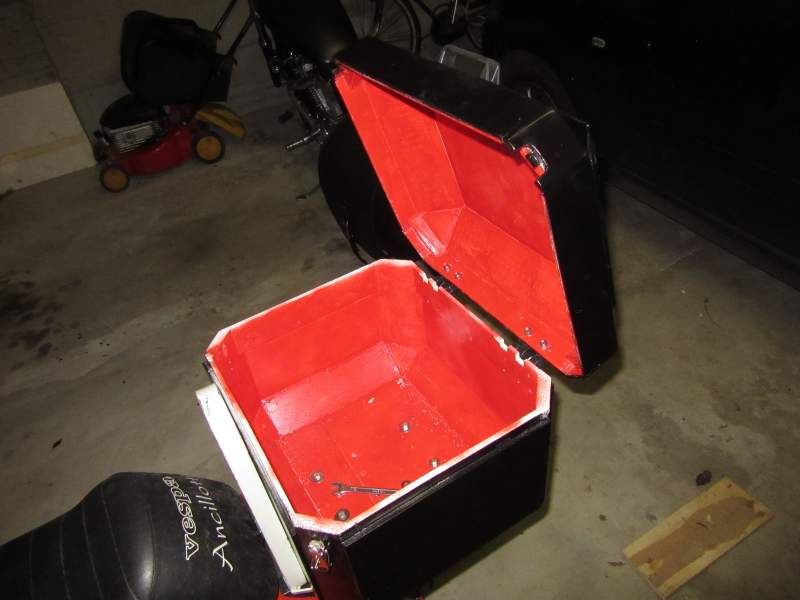

Uicio76 Inviato Gennaio 15, 2015 Inviato Gennaio 15, 2015 ciao. e' passato un po di tempo..in realtà ho finito il lavoro un mesetto fa;speravo venisse meglio ma temevo venisse peggio. l'ultima foto e' in configurazione per l'elefante...speriamo bene. ciao 0 Cita

Uicio76 Inviato Gennaio 16, 2015 Inviato Gennaio 16, 2015 E una cosa del genere? http://www.ebay.it/itm/Alubox-Alutec-58-Litri-SERIE-A-Contenitore-da-trasporto-Cassa-dAlluminio-/231385672081?pt=Valigie_ed_accessori&hash=item35dfa92991 che ve ne pare? boh!, con 40/50 euri ti prendi un bauletto in plastica di quelli professional....non so ne varrebbe la pena di prendere uno scatolotto per poi adattarlo... per il peso del mio non saprei, saranno 6/7kq.. poi lo peso... 0 Cita
senatore Inviato Gennaio 16, 2015 Inviato Gennaio 16, 2015 per il peso del mio non saprei, saranno 6/7kq.. poi lo peso... Ai quali dovrai aggiungere il peso del portapacchi, delle ruote quando ci sono, e di tutto quello che metterai dentro al baule. Occhio, rischi di appesantire troppo la vespa al posteriore facendo nascere problemi di guidabilità. Sicuramente, ti sbacchetterà lo sterzo ed in questo caso, guai a togliere le mani da esso. 0 Cita
Uicio76 Inviato Gennaio 16, 2015 Inviato Gennaio 16, 2015 Ai quali dovrai aggiungere il peso del portapacchi, delle ruote quando ci sono, e di tutto quello che metterai dentro al baule.Occhio, rischi di appesantire troppo la vespa al posteriore facendo nascere problemi di guidabilità. Sicuramente, ti sbacchetterà lo sterzo ed in questo caso, guai a togliere le mani da esso. Il peso aggiuntivo e' comunque inferiore al peso di un passeggero per la quale la vespa e' stata progettata, non credo vi siano problemi. Comunque avrò ovviamente ulteriore peso sul portapacchi anteriore, che puo' essere visto come una sorta di bilanciamento dei carichi. Ad ogni ,modo ho gia viaggiato con quelle ruote sul posteriore, anche se meno a sbalzo, ovviamente una vespa configurata da viaggio richiede una guida diversa dalla vespa scarica. Questo week end conto di fare un giro di prova, vi terrò aggiornati. 0 Cita
senatore Inviato Gennaio 16, 2015 Inviato Gennaio 16, 2015 Si certo, il bauletto non peserà mai quanto un passeggero, ma il passeggero non è così a sbalzo, così indietro, così fuori dalla sagoma della vespa. Io, al contrario di te, ho già avuto l'esperienza della guida con carico eccessivo fuori dalla sagoma e, quindi, ti parlo con cognizione di causa. E tieni presente che io stesso ho un certo peso che gravava sulla vespa, ma nulla può combattere lo sbacchettamento dello sterzo. Una volta che dovetti aggiungere dell'ulteriore peso, per via di un amico rimasto appiedato e caricai la sua roba sulla mia vespa, caricando ulteriormente sia il posteriore che l'anteriore, il manubrio mi sbacchettava anche tenendolo bel stretto tra le mani ed era impossibile togliere anche una mano sola dal manubrio. 0 Cita
Uicio76 Inviato Gennaio 16, 2015 Inviato Gennaio 16, 2015 Ho pesato lo scatolo, compreso delle staffe di fissaggio sono 9kg, con le ruote sono 18kg... credo mettero un carico di altri 10kg... fanno circa 30 sul posteriore... pensavo meno. il carico anteriore (tenda ,2 sacco a pelo),portapacchi incluso, pesa 10kg... Comunque non lo vedo piu' sporgente dei normali bauletti fissati sulle vespa.. ciao 0 Cita
senatore Inviato Gennaio 16, 2015 Inviato Gennaio 16, 2015 (modificato) E chi ha detto che il tuo baule sia più sporgente dei bauletti in plastica? Il problema è tutto nel peso. Già il tuo baule pesa di più di un normale bauletto in plastica e poi, proprio a causa della maggiore robustezza rispetto ad un comune bauletto in plastica sarai portato a sovraccaricarlo. Nei normali bauletti, raccomandano di non mettere più di 6 kg. Come puoi ben notare, la differenza di peso è notevole. Io considererei l'ipotesi di montare una sella singola (tipo vespa anni 50 e 60) e di montare il baule subito dietro la sella. In questo modo sarà come avere un passeggero alle spalle e la guidabilità della vespa sarebbe di gran lunga maggiore. Tanto per rendere l'idea: , anche se io lo metterei ancora più vicino alla sella anteriore. Modificato Gennaio 16, 2015 da senatore 0 Cita
Uicio76 Inviato Gennaio 17, 2015 Inviato Gennaio 17, 2015 Si, ci avevo pensato, ma io sono alto ed una sella singola mi farebbe guidare ancora più ingobbito. Comunque grazie dei consigli, vedrò di fare un giro di prova cosi eventualmente ho 2 settimane per ridistribuire il carico. ciao! 0 Cita
Uicio76 Inviato Gennaio 19, 2015 Inviato Gennaio 19, 2015 okl, ho fatto un giro a pieno carico. Ovviamente la vespa ha un comportamento diverso,comunque risulta normalmente guidabile. ciao. 0 Cita
senatore Inviato Gennaio 20, 2015 Inviato Gennaio 20, 2015 Hai provato a togliere una mano dallo sterzo? E dopo anche l'altra? Certamente non si guida senza mani sul manubrio, ma può capitare per fare qualcosa improvvisa. Almeno sarai preparato sul comportamento che potrebbe avere la vespa. 0 Cita
