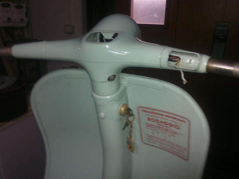

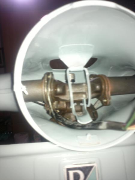

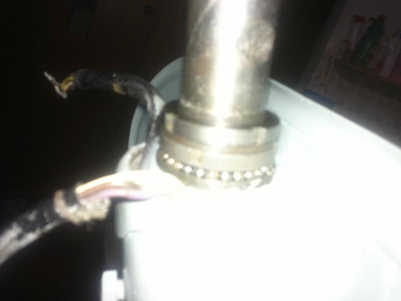

Una sistemata all'impianto elettrico l'avrei data prima di ripassarlo nel telaio. Vicino al manubrio la guaina esterna e' tutta rotto.
Vol.

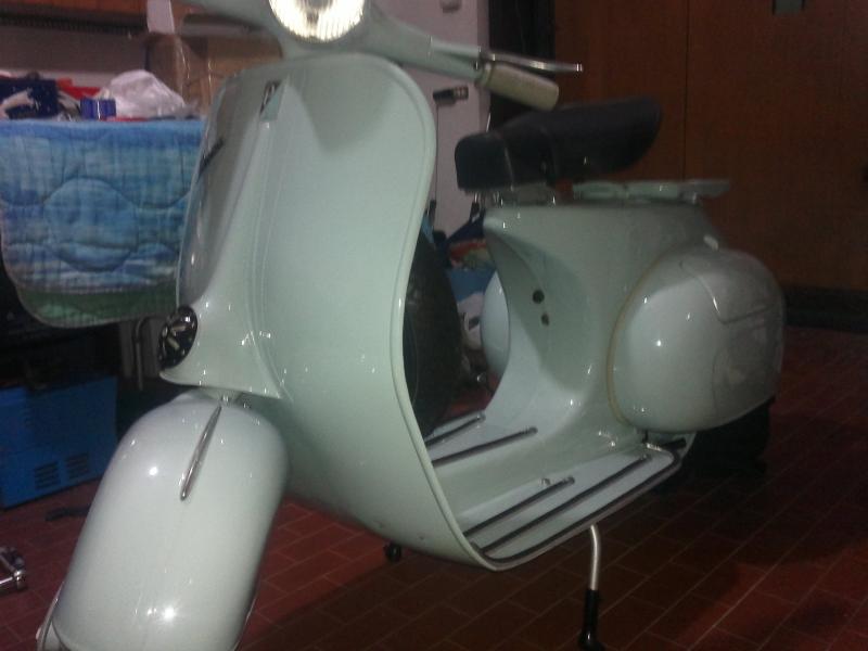

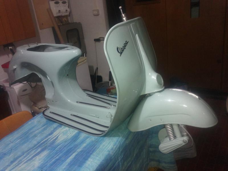

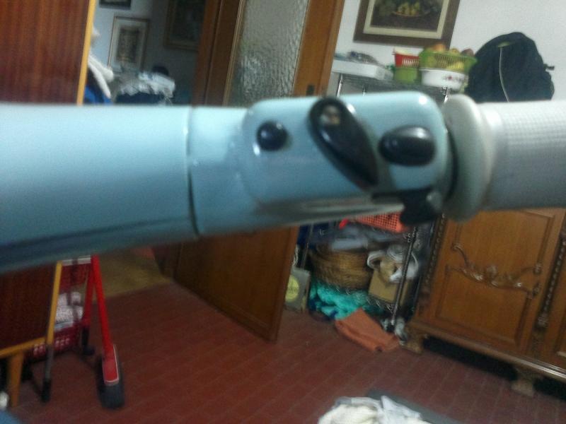

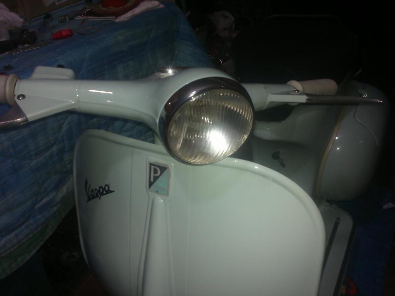

montaggio forcella intanto compongo il manubrio
Vol.
si si ma prima di montare il manubrio l'ho ripristinata con una restringente,grazie

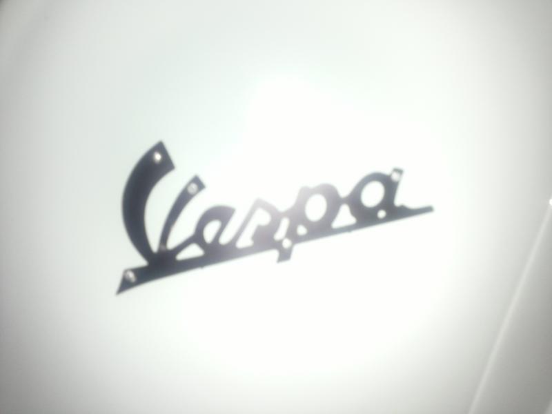

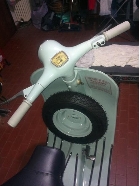

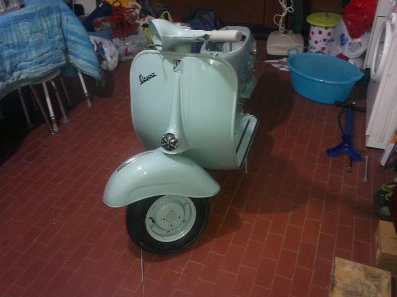

si continua l'influenza mi lascia tempo libero....scudetto piaggio non bellissimo ma recuperato,telaio nr.06779 quindi il clacson forse non in regola :noncisiamo: ma quello era e mi piace,bello e comodo il manubrio scomponibile con particolari degli interni il devioluci è per poeta cosa ne dici...?

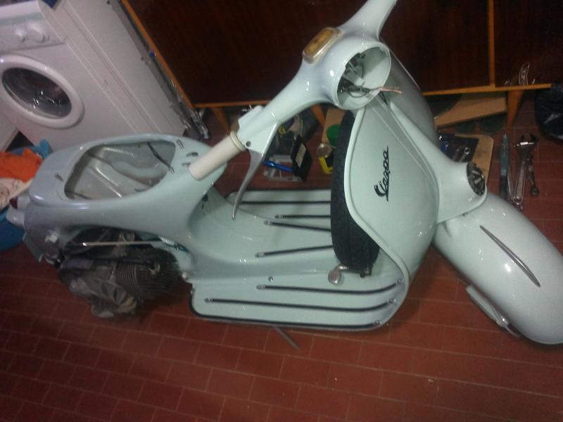

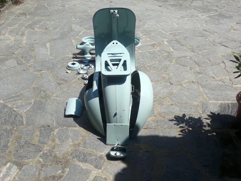

8.jpgallora io comincio sempre così:

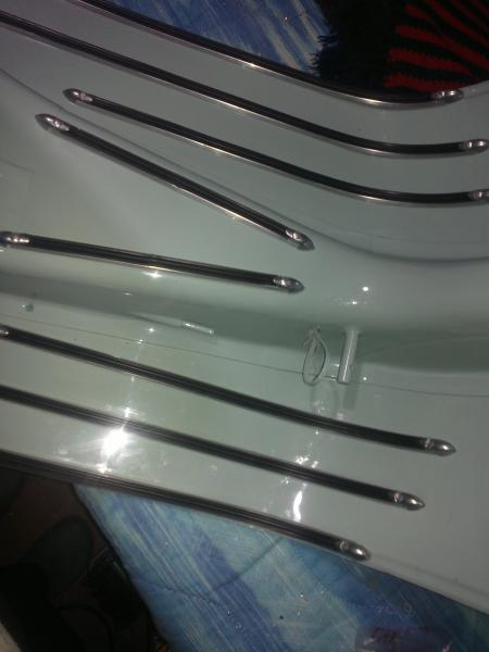

quando la vespetta è leggera e si può muovere montaggio pedana
dopo scudetti scritte e tutto quanto richiede spostamenti ed inclinazioni dopodichè forca cavi impianto elettrico cavalletto
e la creatura è in piedi da sola
poi si procede con il motore

Dissento la cuffia sulla VNb1-2 e solo sulla VNb1-2 và verniciata zinco freddo come i perni del motore e il coperchio copri selettore cambio... la scritta sullo scudo in origine era BLU scurissimo come gl e vespa 90... ma sono dettagli minimali.... tutto bellissimo.... quasi tutto... antirombo a parte.
Quando si fanno certe affermazioni, occorre documentarle, altrimenti è come dire "è così perchè lo dico io e basta", non credi?
Infatti ti avevo chiesto la fonte delle tue asserzioni.
Va da sè che ciò che chiedo è una documentazione ufficiale dove si evinca questo particolare. L'averne trovate, nel corso degli anni, 10 o 100 con la cuffia come dici tu, non significa nulla.

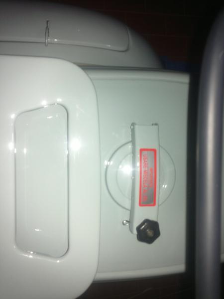

adesivo norme rodaggio
l'adesivo è una schifosa riproduzione odierna, ma in origine era una decal, per cui è sbagliato parlare di "adesivo".
Sull'antirombo concordo, ma non avevo aperto tutte le foto e non me ne ero accorto.

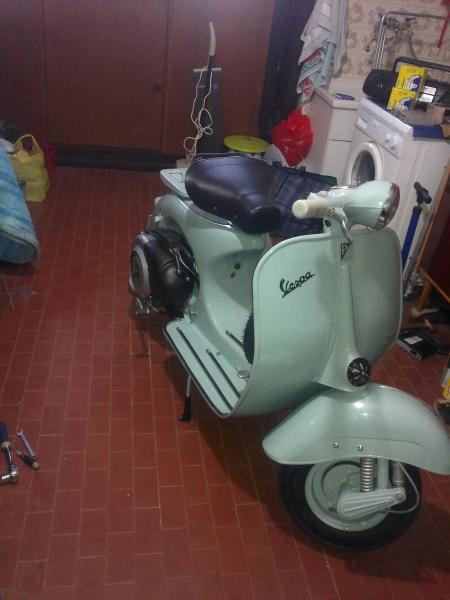

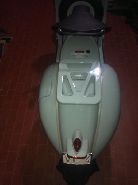

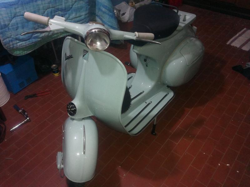

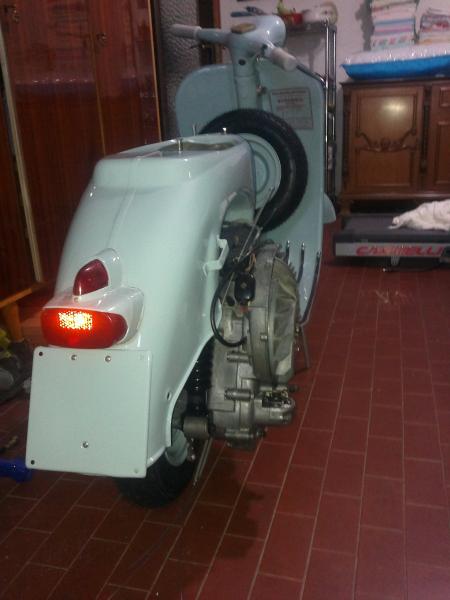

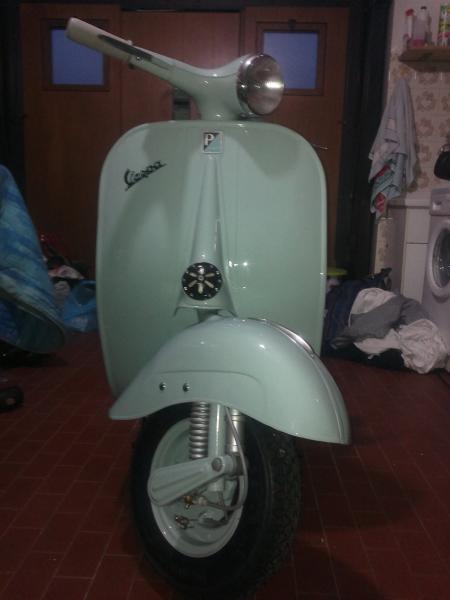

va bene si prosegue:

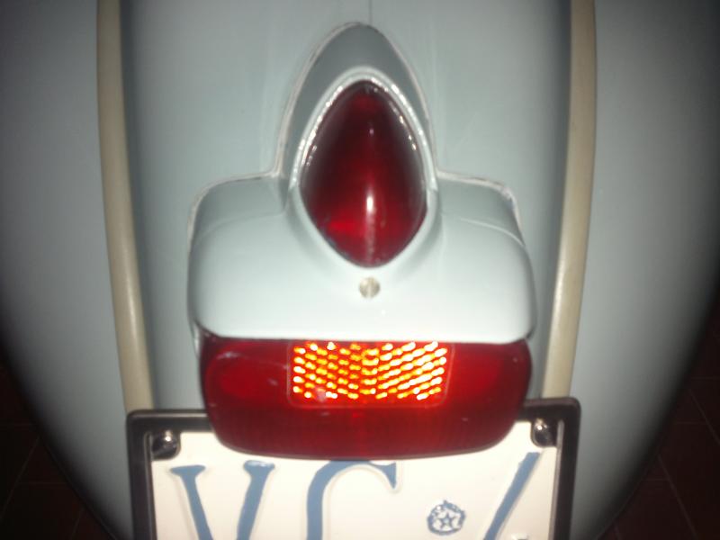

fanale ant. poi quello post.rigorosamente in tinta montaggio ruota di scorta,collegamento cavi,e tutto quanto viene comodo tanto la vespa è in piedi da sola,con il montaggio della sella singola aquila e del portapacchi cambia subito look credo di essere alla frutta
