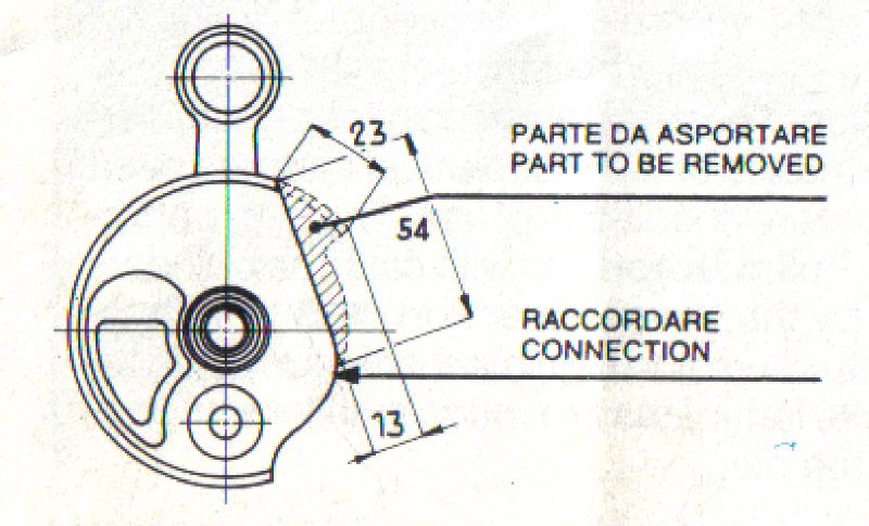

Case93 Inviato 18 giugno 2013 - 13:28 Share Inviato 18 giugno 2013 - 13:28 il tornio io c e l ho mi dai se c e l'hai una foto fino a dove tornirlo?grazie Tornisci sotto,da originale pesa 2.2kg se non erro,4/5 etti li levi tranquillamente senza compromettere la sua affidabilità Non trovo foto esplicative in rete purtroppo,comunque levi sul retro,lasci le alette(ed un pochino di margine ovviamente) e vai all'interno per un paio di cm,attento a non tornire i magneti(sono dentro l'alu,te ne accorgi se li tornisci via),in linea di massima arriva solo fino ai buchi di bilanciamento,che sono quelle asole piene ricavate dentro il volano,che sono servite appunto per bilanciare il volano stesso. 0 Quote Link al commento Condividi su altri siti More sharing options...

sparutapresenza Inviato 18 giugno 2013 - 21:12 Share Inviato 18 giugno 2013 - 21:12 (modificato) lascia perdere quel 75 , è su un altro pianeta rispetto agli altri della stessa cilindrata , vuole una preparazione adeguata e spinge anche piu' di un 102 standard. al tuo albero basta un taglio polini per il motore che vuoi ottenere...lo potresti fare col flessibile il taglio polini , basta avere un po' di manualità e ti ripeto che se il tuo albero sta bene dura in eterno... poi , su un motore con travasi non raccordati e soprattutto con fasatura dell'albero originale , ci puoi mettere un DR , un polini , un malossi...andranno sempre allo stesso modo , c'è un'elaborazione di contorno che va fatta ai carter e al motore nel suo insieme che è molto importante. monta il DR , fai il taglio polini e raccorda i travasi (non è niente di che anche se non hai una fresa con un po' di pazienza i travasi al carter li allarghi anche con le molette di pietra e col trapano!! basta avere un po' di mano e pazienza , senza fretta. sai raccordare?? sai com'è il taglio polini?? se la risposta è no fallo presente che ti diciamo tutto noi col gt 75 che hai tu la velocità rimane grosso modo quella , se ci metti la 18\67 va un po' di piu' , di tachimetro i 70 li superi ma non so effettivi quanto corrispondano. se vuoi che vada meglio il 75 abbinaci un carburatore da 19 e migliorerà sicuramente molto in ripresa e un pelo anche in allungo...mettici una polini (la proma sul pk , plug e play NON monta)e raggiungerai gli 80 di contachilometri , che effettivi sono di meno te l'ho già detto. valuta tu se conviene spremere il 75 e aspettare di fare il 130 (un altro pianeta) oppure se vuoi un buon 100 adesso. tieni conto che se farai il 130 ... beh se sarà un 130 standard il 19 lo potrai riutilizzare , la marmitta idem...la campana la riutilizzerai solo se dovessi fare un 130 bello pompato con marmitta a espansione , diversamente bisognerà allungare ancora i rapporti con un altra campana p.s. il volano lascialo così per adesso , non è di fondamentale importanza lo puoi alleggerire dopo Modificato 18 giugno 2013 - 21:12 da sparutapresenza 0 Quote Link al commento Condividi su altri siti More sharing options...
sakeca Inviato 19 giugno 2013 - 06:52 Autore Share Inviato 19 giugno 2013 - 06:52 per la raccordatura ai carter so come si fa (almeno spero).......devo mettere la guarnizione seul carter e rifinire in base alla gurnizione?poi il taglio polini non ho la benchè minima idea di cosa sia .-. io visto che ho aperto il motore vogrrei metterci i ricambi in modo che qnd montero un gt superoore chredo prima 102 e vedrò com'e non lo debba riaprire ma solo sostituire il gt che e la cosa che mi riesce meglio......per ora sto smontando ancora la frizione solo che devo andare a comprare l estrattore perche il mio cane se lo è preso e portato da qualche parte aimè sconosciuta grazie per gli aiuti a presto 0 Quote Link al commento Condividi su altri siti More sharing options...

sparutapresenza Inviato 19 giugno 2013 - 12:46 Share Inviato 19 giugno 2013 - 12:46 conoscete qualche metodo per smontare la frizione senza l'estrattore?? per il taglio polini si trova il manuale su internet ora sono dal cellulare e siccome è un cellulare d'epoca non ti posso mettere il link , comunque forse non ti è chiara una cosa , e cioè che sulla vespa si possono montare , di regola , due alberi con corsa uno da 43mm e l'altro da 51. in corsa 43 monti i cilindri dal 50cc fino al 110polini...per mettere il 125 o uno dei tanti 130 devi cambiare l'albero e passare in corsa 51 , quindi se metti il 102 e dopo volessi passare al 130 dovresti comunque aprire per cambiare l'albero , e i rapporti anche. la frizione con un po' di mano la smonti battendo con un cacciaspine sull'alberino del quadruplo e facendo leva con un paio di cacciaviti fra campana e castelletto , ma eviterei , soprattutto se i dischi conduttori , quelli in acciaio li devi riutilizzare. un estrattore costa poco e ti puo' servire sempre 0 Quote Link al commento Condividi su altri siti More sharing options...
