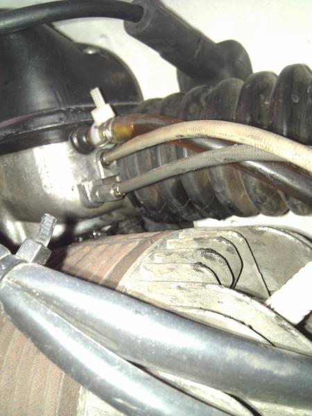

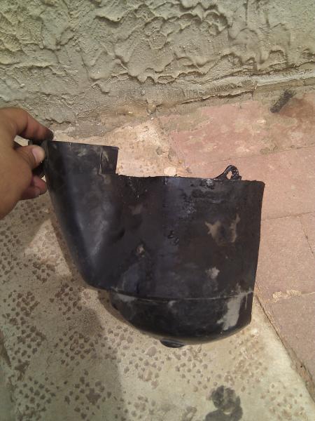

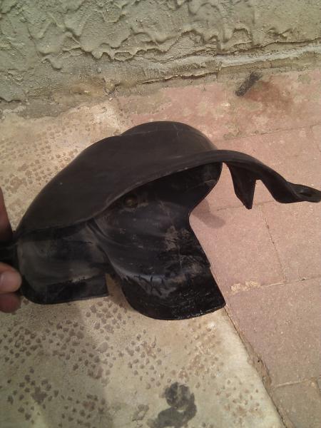

E' da un po' di tempo che assisto passivamente alla perdita della classica gocciolina d'olio da sotto i carter.. finalmente mi sono deciso a tentare di risolvere il problema.. ma non riesco ad individuare la fonte della perdita...
Premetto che si tratta sicuramente di olio miscela a giudicare dal colore.. e azzardo che si tratta di olio "fresco" non proveniente dalla camera di combustione.. in quanto perfettamente verde e viscoso... come da flacone!!
Risulta imbrattato tutto l'esterno della cuffia, ma soprattutto il retro (la parte che non si vede quando è montata) oltre che il manicotto che porta l'aria al carburatore!! La testa, che prima della rettifica del cilindro trafilava un po', è stata serrata a 20 Nm e non perde una goccia..
La miscela, colando, bagna il carter al di sotto del cilindro e cola lungo la giunzione fino a gocciolare da sotto il selettore.
Posto alcune foto che potrebbero aiutare a capire.

Allora.. stamattina con la luce del sole ho dato una bella controllata al tubicino dell'olio, al carburatore, alla cuffia di raffreddamento ed ho notato che:
1) Il tubicino dell'olio, per quanto duro come il legno e forse anche corto, risulta asciutto.. così come la zona immediatamente a valle (faccia anteriore esterna del carburatore, filo starter e filo acceleratore). Precauzionalmente ho deciso di cambiarlo lo stesso (sono MOLTO graditi dritte e suggerimenti in merito).
2) La gocciolina d'olio bagna la cuffia nella parte superiore, proprio nel punto che si innesta sotto il carburatore e da lì si propaga... non sono però riuscito ad individuare il punto da cui fuoriesce..
3) il carburatore all'interno si presenta abbastanza pulito, solo la zona intorno alla vite del minimo risulta imbrattata.. ma tali rigurgiti penso che per pendenza vadano ad uscire nella zona posteriore del carburatore, in prossimità della vite che regola la miscela.
Ogni consiglio è gradito! ;-)

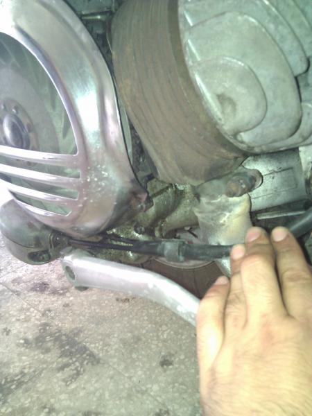

Allora... qualche aggiornamento!
Ho rimosso il carburatore e fra un'oretta rimuoverò anche il mix per pulirli e revisionarli.
Smontando la vaschetta ho notato un grosso accumulo di grasso in corrispondenza dell'alberino del miscelatore.. Che fuoriesca dalla vite che c'è al di sotto? A cosa serve di preciso quella vite? Sarà il caso di mettere una guarnizione o un po' di teflon?
Allego alcune immagini del sotto della scatola... e di una guarnizione in gomma che non ho capito da dove sia caduta..
Ringrazio in anticipo per i suggerimenti!

Ho richiuso tutto. Stiamo a vedere.. Secondo voi quanto ci mette il circuito del mix a riempirsi? l'ho lasciata a scaldarsi al minimo per qualche minuto, quando ho iniziato a vedere fumo ho pensato che l'olio arrivasse!! ehehe
Poi ho fatto un giretto e sembra andare tutto bene. Scoppietta un po' in rilascio, lo faceva anche prima di quest'intervento comunque, ho ingrassato un po' la miscela (2 giri di vite circa sullo spaco) ed alzato il minimo per non farla affogare. Non è che abbia notato grandi differenze comunque..
Domani vi dico se trovo la gocciolina!
Stasera le ho tirato un po' il collo e a distanza di 2 ore non ci sono gocce d'olio sul giornale che ho messo sotto! Quindi il problema sembrerebbe risolto!
