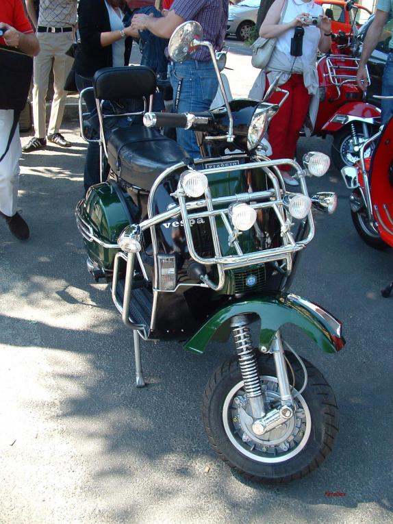

TinePx Inviato 8 maggio 2009 - 11:42 Share Inviato 8 maggio 2009 - 11:42 Come prima cosa complimenti per il restauro, molto ma molto bello! Poi vorrei fare una domanda a PXfour (che mi pare il più esperto per il PX americano) o per chi mi saprebbe rispondere: ma il perimetrale che si vede sull'americana (pag.2), quello montato a protezione del bordoscudo, si trova ancora in commercio? Visto come viene montato l'appoggio sulla parte anteriore dello scudo, dopo è possibile continuare a montare il portapacchi anteriore 0 Quote Link al commento Condividi su altri siti More sharing options...

antovnb4 Inviato 8 maggio 2009 - 20:27 Autore Share Inviato 8 maggio 2009 - 20:27 Come prima cosa complimenti per il restauro, molto ma molto bello!Poi vorrei fare una domanda a PXfour (che mi pare il più esperto per il PX americano) o per chi mi saprebbe rispondere: ma il perimetrale che si vede sull'americana (pag.2), quello montato a protezione del bordoscudo, si trova ancora in commercio? Visto come viene montato l'appoggio sulla parte anteriore dello scudo, dopo è possibile continuare a montare il portapacchi anteriore Non credo che venga prodotto in italia, sono accessori che probabilmente vengono commercializzati in america, io ogni tanto faccio un giro su eby usa, ed ho trovato diversi accessori per vespa. 0 Quote Link al commento Condividi su altri siti More sharing options...

DeXoLo Inviato 8 maggio 2009 - 21:01 Share Inviato 8 maggio 2009 - 21:01 Non credo che venga prodotto in italia, sono accessori che probabilmente vengono commercializzati in america, io ogni tanto faccio un giro su eby usa, ed ho trovato diversi accessori per vespa. Non so dove lo producano, ma si trova anche qua. Conosco diversi Mods che l'hanno montato sulle loro vespe, io personalmente non lo farei mai xchè non è reversibile, per montarlo bisogna bucare lo scudo ed avvitare 2 viti dentro il bauletto. Riguardando le mie foto credo sia compatibile con il portapacchi anteriore 0 Quote Link al commento Condividi su altri siti More sharing options...

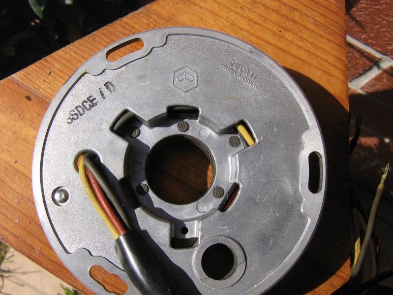

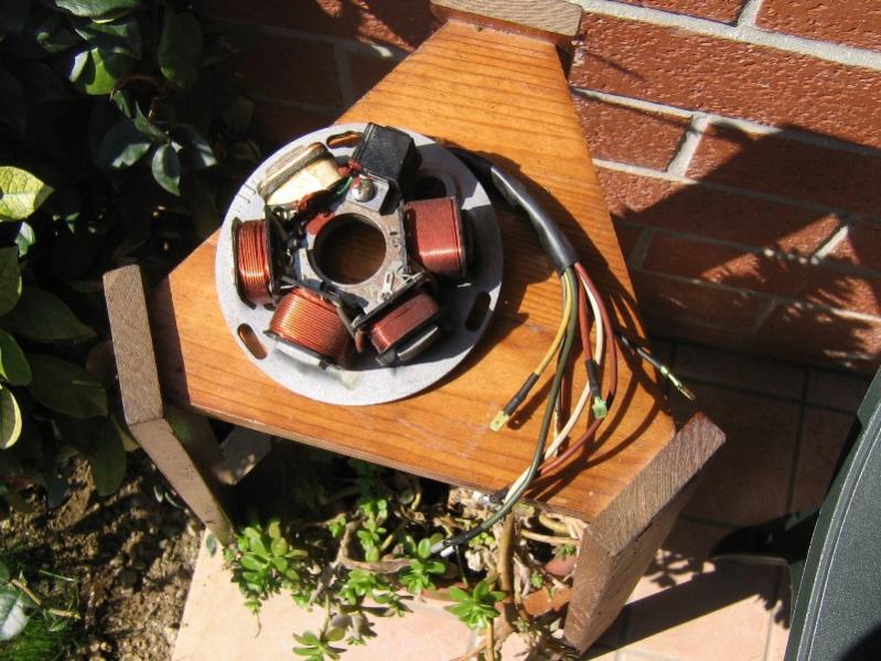

Alfatopo Inviato 21 marzo 2011 - 18:05 Share Inviato 21 marzo 2011 - 18:05 Una domanda: La mia America ha lo statore senza puntine ed ha 7 fili, si trovano in commercio o (come mi hanno indicato) andrebbe bene quello dell'Arcobaleno 1988????? Grazie 0 Quote Link al commento Condividi su altri siti More sharing options...
antovnb4 Inviato 21 marzo 2011 - 20:51 Autore Share Inviato 21 marzo 2011 - 20:51 Esatto, è la versione arcobaleno, mi pare che cambia il colore dei conduttori, ma non ne sono certo. 0 Quote Link al commento Condividi su altri siti More sharing options...
Alfatopo Inviato 22 marzo 2011 - 12:13 Share Inviato 22 marzo 2011 - 12:13 :risata1::risata1::risata1::risata1::risata1: Una botta di ciapet, ogni tanto non fa male!!!!!!!!!!!!!!! Tanto per dire "ho provato" sono andato in una concessionaria Piaggio di Rimini e ho chiesto questo fantomatico statore. Il titolare, mio amico, tira fuori il librone vademecum e inizia a cercare............. Tira giù il codice e si incammina verso il magazzino. Torna dopo un po e dice, : Boh!, che sia questo??? Lo prendo a prescindere, e pago (ricevuta in foto 4) Secondo voi è quello giusto???? La mia Vespa è una 125 versione America con statore senza puntine e il vecchio ha 7 fili. 0 Quote Link al commento Condividi su altri siti More sharing options...
