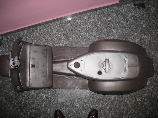

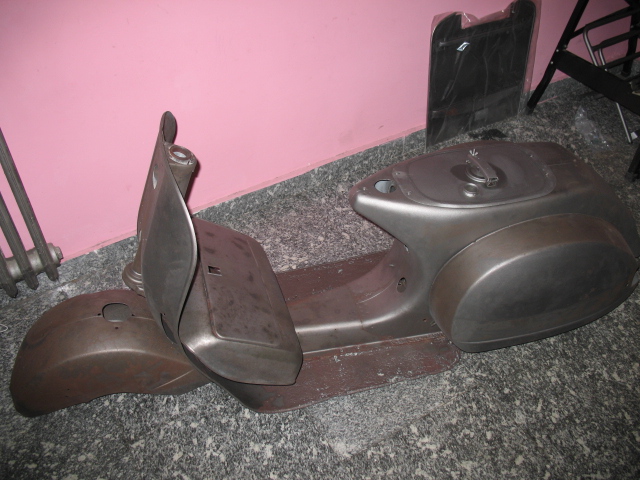

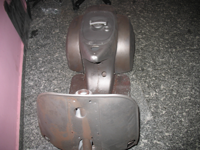

antovnb4 Inviato Febbraio 26, 2008 Autore Inviato Febbraio 26, 2008 Ecco i progressi del mio restauro, appena ritirata dalla sabbiatura. Adesso la porto in carrozzeria. 0 Cita
PaSqualo Inviato Febbraio 26, 2008 Inviato Febbraio 26, 2008 Il nocciola aveva come fondo? Sabbiatura leggera. Ottime le condizioni. In bocca al lupo 0 Cita
antovnb4 Inviato Febbraio 26, 2008 Autore Inviato Febbraio 26, 2008 Il nocciola aveva come fondo? Questa aveva il grigio 8012M, già acquistato assieme al 108, chiaro di luna ! comm a te Pasquà, Tranquillo che non ci confonderanno, faccio fare le fasce delle scocche arancio fosforescente, o gialle sempre fosforescienti, tu che dici ? Più che sabbiatura sto giro ha visto micro pallinatura, che è decisamente meglio come risultato, ho cambiato fornitore, risparmiando più di 50 eurozzi, che non sono pochi, ok è fatta a macchina, ma chi se ne frega, non ha patito nulla. Ora sono alle prese con i carrozzieri che come al solito non hanno voglia di farle. 0 Cita
