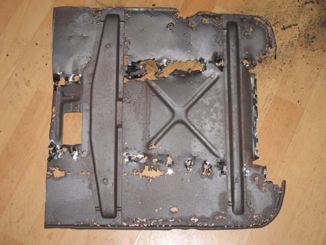

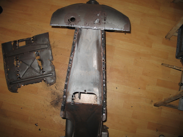

antovnb4 Inviato Febbraio 27, 2008 Autore Inviato Febbraio 27, 2008 Fase 1 Smantellamento pedana marcia. ecco i progressi : Ora si fa sul serio, basta a chiedere l'elemosina ai ........ (mota smonta colora) Qui si taglia e si salda la vera lamiera! 0 Cita
MarcoPau Inviato Febbraio 28, 2008 Inviato Febbraio 28, 2008 Ammazza da una vitarella ai brandelli, dacci dentro...! 0 Cita

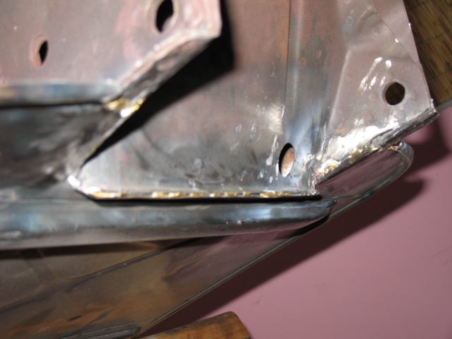

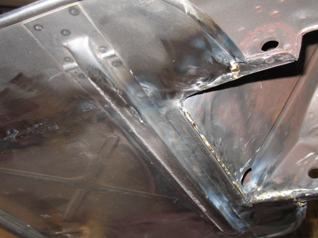

antovnb4 Inviato Febbraio 28, 2008 Autore Inviato Febbraio 28, 2008 Oggi inizio a saldare, ho preso sia l'ottone per i punti più delicati, che il metallo. Metodo di saldatura a gas con cannello. Grazie per l'incoraggiamento a dopo 0 Cita

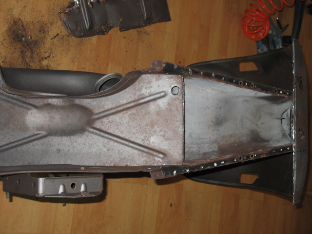

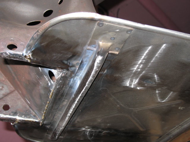

antovnb4 Inviato Marzo 4, 2008 Autore Inviato Marzo 4, 2008 Fase 2 Pedana saldata al telaio....proseguono i lavori 0 Cita
antovnb4 Inviato Marzo 4, 2008 Autore Inviato Marzo 4, 2008 Ho scoperto a mie spese che la saldatura migliore è quella fatta con ottone,poichè lega benissimo con i lamierati sottili...infatti ho perso molto tempo perchè ho dovuto riprenderle tutte,quelle fatte in lega di metallo, perchè avevano scarsa penetrazione. 0 Cita

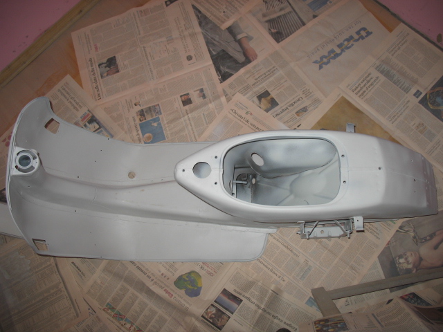

antovnb4 Inviato Marzo 4, 2008 Autore Inviato Marzo 4, 2008 Grazie Marco ! ho appena terminato la prima mano di fondo, a dopo per le foto aggiornate! 0 Cita

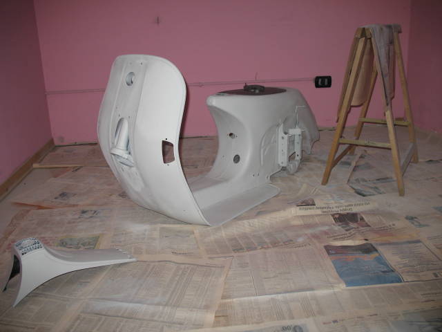

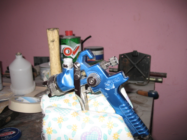

antovnb4 Inviato Marzo 5, 2008 Autore Inviato Marzo 5, 2008 che invidia che provo nei confronti di quelli che come te sanno usare la saldatrice e sanno verniciare!!! Sono sincero, ho fatto esperienza diretta sulla mia, avevo solo fatto una piccola esperianza con saldatura a filo continuo, per la verniciatura, ho sempre solo usato bombolette! Ma devo dire che il fornitore mi ha dato esudienti informazioni su metodi e utilizzo della pistola. Poi mi sono intestardito, per via dei carrozzieri, che se ne approfittano non poco! E ho detto basta! Non ha senso lasciargli 800-900 euri ogni volta, quando già a noi ci costa un patrimonio rimetterle in strada, senza contare le ore del nostro lavoro. Spero tanto che il risultato finale sia accettabile. Ti ringrazio per i complimenti. Ed ecco intento alcuni avanzamenti dell'opera 0 Cita
antovnb4 Inviato Marzo 5, 2008 Autore Inviato Marzo 5, 2008 Oggi inizio con la seconda mano di fondo ed la prima mano per le sacche ed accessori.... 0 Cita

antovnb4 Inviato Marzo 6, 2008 Autore Inviato Marzo 6, 2008 Complimenti veramente, ma fai tutto da te? Yes Gampi. Come descritto prima, mi sono rotto di farmi inculare dai carrozzieri, ho acquistato un po di attrezzatura, tipo saldatrice Acetilene-Ossigeno, ed aerografo pofessionale, non sarà la perfezione assoluta, ma chi s'accontenta gode! E che soddisfazione fondere le lamiere e lucidarle, non ti dico...poi quando ho spruzzato la prima mano di fondo... Grazie per i complimenti. p.s.ma non mi hai ancora detto quanti euri ti devo! 0 Cita
