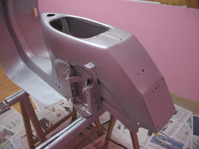

antovnb4 Inviato Marzo 12, 2008 Autore Inviato Marzo 12, 2008 Ed ecco con altri avanzamenti del mio restauro fai da te dalla A alla Z.... Verniciatura in corso, 1° mano di nitrosintetica chiaro di luna " 108. 0 Cita

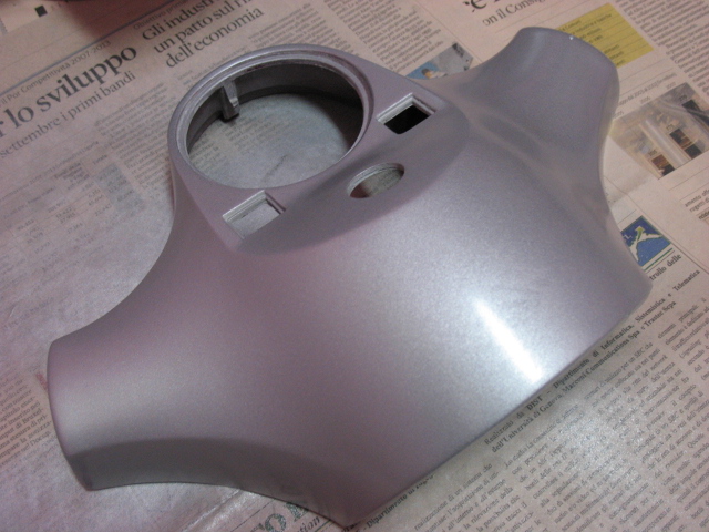

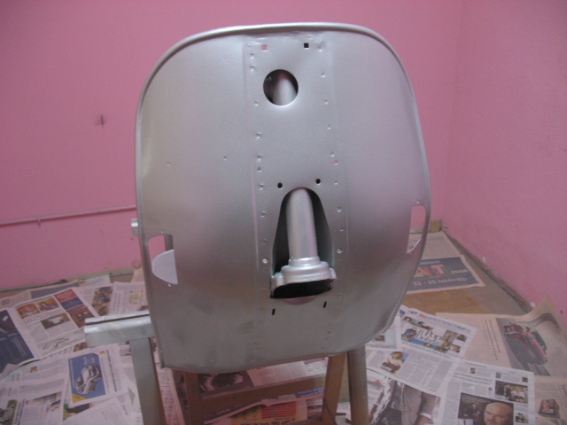

antovnb4 Inviato Marzo 12, 2008 Autore Inviato Marzo 12, 2008 Oggi mi porto avanti con il telaio..... 0 Cita
antovnb4 Inviato Marzo 12, 2008 Autore Inviato Marzo 12, 2008 Tra una mano ed un'altra è necessario seppiare con una grana finissima, parto con 400 e poi finisco con 600, ovviamente seppio ad acqua. Ed adesso il telaio, scendo in laboratorio, a dopo. 0 Cita
Calabrone Inviato Marzo 12, 2008 Inviato Marzo 12, 2008 Ma le sacche non le hai finite di ribattere o e' una mia impressione?! 0 Cita
lospecial Inviato Marzo 12, 2008 Inviato Marzo 12, 2008 Secondo me è così perche all'interno si vedono quelle piccole bozze che all'esterno vengono coperte dallo stucco, credo sia quasi impossibile far uscire anche la parte interna perfettamente liscia!!!! 0 Cita
Marben Inviato Marzo 12, 2008 Inviato Marzo 12, 2008 Bel lavoro, ma sbaglio o in alcuni punti la vernice non è omogenea? Vedi serbatoio. 0 Cita
antovnb4 Inviato Marzo 12, 2008 Autore Inviato Marzo 12, 2008 Secondo me è così perche all'interno si vedono quelle piccole bozze che all'esterno vengono coperte dallo stucco, credo sia quasi impossibile far uscire anche la parte interna perfettamente liscia! esatto, no si riesce a tirarle su perfettamente, o sarà un mio limite pratico-tempo, ho preferito dare una stuccata solo sui laterali delle sacche. Poi considerate che ho intenzione di dare 3 mani, tra un amano e l'altra seppio con 400-600 ad acqua. Questo per evitare l'effetto buccia d'arancia. Ad essere sincero sono soddisfatto, ho capito come modulare la pressione in funzione della densità della notrosintetica, che cola a meraviglia se troppo vicini,e sfuma parecchio se troppo distanti. Oltretutto a lavoro terminato devo tirare a lucido con pasta abrasiva! E' tutto il pomeriggio che seppio e vernicio, ora sono cotto No Marco è un'impressione, il serbatoio è stata la cosa più semplice ,in quanto la superfice è piana, quella foto rappresenta solo la prima mano! Manuè ti ho già risposto ... Causa tempo, non ho messo in forno il telaio, ma è bello che pronto per essere spruzzato, domani si farà 0 Cita

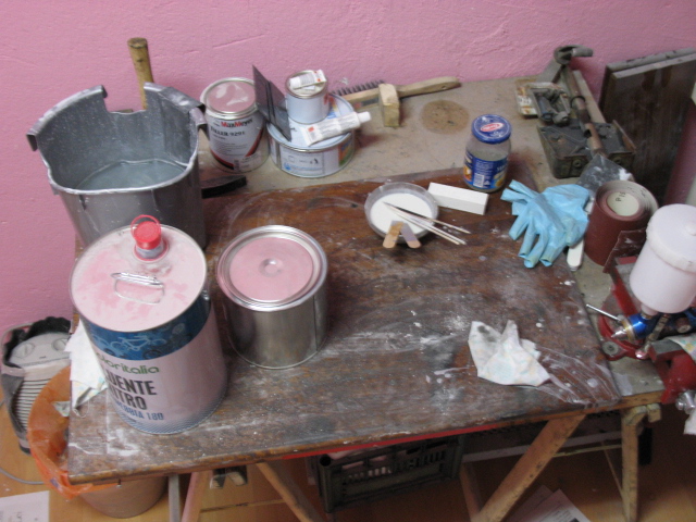

antovnb4 Inviato Marzo 13, 2008 Autore Inviato Marzo 13, 2008 ork è dello stesso colore della mia se ti porto un paio di chiappe le vernici anche a me? Io è un anno che le aspetto e il mio carrozziere non me le fa. Sto pensando di andare a riprendermele... Cero Mirko dov'è il problema, prendi solo la vernice del colore giusto che in un'oretta se fa, se non devi tirare su bolli e stuccare, se no me le lasci e poi passi a prendertele. Nitro o bicomponente ? Io ho fatto tutto di nitro, che da piu lavoro ... 0 Cita
antovnb4 Inviato Marzo 13, 2008 Autore Inviato Marzo 13, 2008 La mia Tatina se'presa una tintarella di luna.... 0 Cita
orcad83 Inviato Marzo 13, 2008 Inviato Marzo 13, 2008 Scusate se sono un po duro ma ancora non ho capito differenza tra nitro e b componente, quella con catalizzatore come è? 0 Cita
antovnb4 Inviato Marzo 13, 2008 Autore Inviato Marzo 13, 2008 Scusate se sono un po duro ma ancora non ho capito differenza tra nitro e b componente, quella con catalizzatore come è? Appunto il catalizza tore, come dice la parola stessa, fa reagire la vernice base lucidando il tutto, ovviamente è molto più resistente alle abrasioni e dura nel tempo, questa la Bicomponente, bsae+ catalizzatore lucidante. Mentre la tradizionale nitro-sintetica è un monocomponente, autolucidante,ma se si vuole ottenere un risultato simile alla bicomponente va lucidata con pasta microabrasiva, quella da carrozzieri per intenderci. In buona sostanza lavori il triplo. 0 Cita

antovnb4 Inviato Marzo 14, 2008 Autore Inviato Marzo 14, 2008 Manuè, ok tutto chiaro. Per il discorso bottarelle, anche a lovoro ultimato si vedranno non poco, ma da come erano ridotte sono soddisfatto, poi posso sempre rifarle in un secondo momento dedicandogli il tempo necessario, non prima di aver fatto almeno 100KM con la mia Tatina chiaro di luna. 0 Cita
Calabrone Inviato Marzo 14, 2008 Inviato Marzo 14, 2008 Anto' ma un po di stucco mica era disonorevole metterlo,dopo tutta quella faticaccia,avresti ottenuto un risultato piu ripagante.Peronalmente lo stucco,dove rischiavo di rendere elastica la lamiera,l'ho messo e ne sono contento.Per il lavoro in un secondo momento,sono dubbioso perche' diventa UN provvisorio...definitivo. 0 Cita
antovnb4 Inviato Marzo 15, 2008 Autore Inviato Marzo 15, 2008 Anto' ma un po di stucco mica era disonorevole metterlo,dopo tutta quella faticaccia,avrestiottenuto un risultato piu ripagante.Peronalmente lo stucco,dove rischiavo di rendere elastica la lamiera,l'ho messo e ne sono contento.Per il lavoro in un secondo momento,sono dubbioso perche' diventa UN provvisorio...definitivo. Hai perfettamante ragione, ma non sono capace di stuccare una superfice tondeggiante, pensi che non ci abbia provato! No no, rimango dell'idea di rprenderle in un secondo momento, è che come tu ben sai ho altre tre signorine in montaggio, e come si suol dire il calzolaio va in giro con le scarpe bucate! 0 Cita
Calabrone Inviato Marzo 16, 2008 Inviato Marzo 16, 2008 stuccare una superfice tondeggiante Fatti una spatola di plastica flessibile, come ho fatto io, ed hai risolto poi e' la" mano" che scatavetra quella che conta percio' anche se darai un po di stucco in piu',non fara' niente,dammi retta!!! 0 Cita
MarcoPau Inviato Marzo 16, 2008 Inviato Marzo 16, 2008 Infatti, puoi benissimo stuccare abbondante e dritto, poi la curva la dai con la carta grossa, e rifinisci poi affinando la grana. Se sei proprio negato puoi abbondare col fondo riempitivo dopo lo stucco, dando 2-3 o anche più mani, ottenendo quello spessore che poi, carteggiato, appiana tutto. In ogni caso sei stato bravissimo, e tutto sommato non mi sento di non condividere la tua posizione. Se poi è una Vespa da battaglia, una piccola bolla qua e una là non causerà il benché minimo inestetismo. Cmq, magari quelle sulle superfici più regolari e ampie (scudo davanti, pance) cavale. 0 Cita
