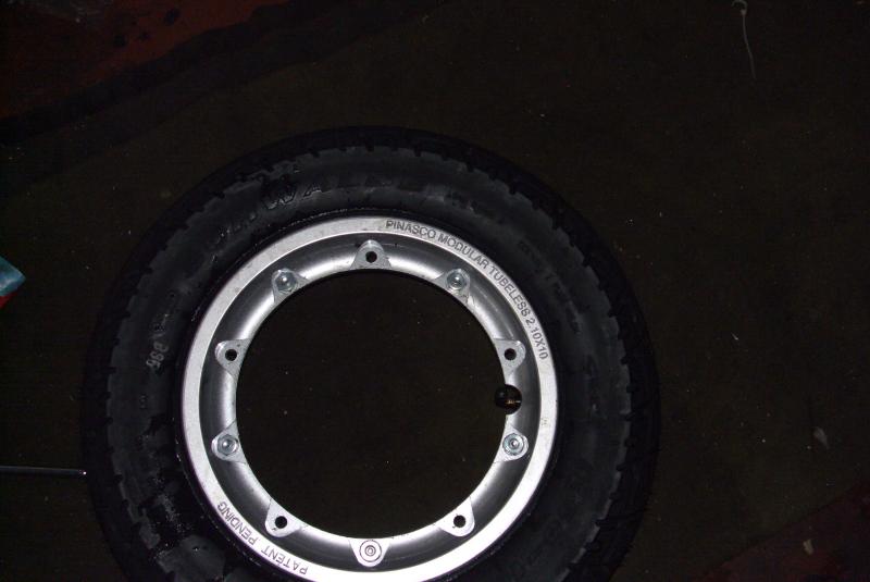

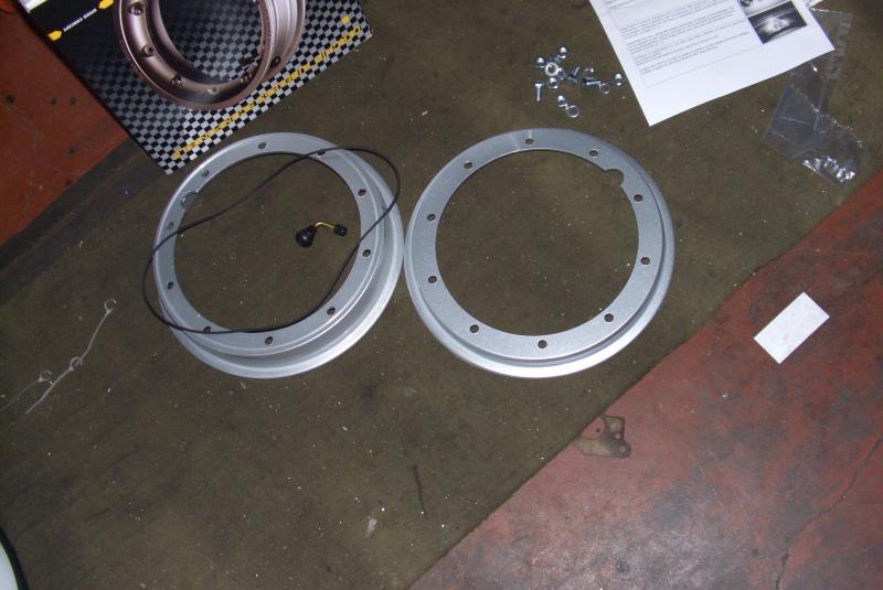

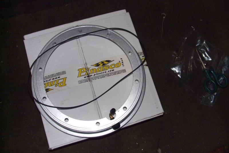

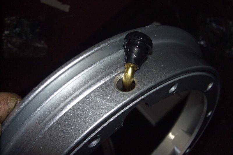

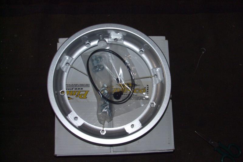

dottluconi Inviato 27 settembre 2013 - 08:48 Share Inviato 27 settembre 2013 - 08:48 eccoliiiiiiiiiiiiiiiiii,mi sono arrivati per la mia p200e i cerchi ecco le foto,il particolare dell'or 0 Quote Link al commento Condividi su altri siti More sharing options...

Mincio82 Inviato 27 settembre 2013 - 12:24 Share Inviato 27 settembre 2013 - 12:24 Per come la vedo io l'or potrebbe anche tenere, a patto che non venga montato male e pizzicato durante l'accoppiamento dei cerchi. Per la tenuta un ruolo fondamentale ce l'ha il serraggio dei dadi..sicuramente se si serrano a occhio l'or rimane più alto da una parte rispetto l'altra e la tenuta potrebbe essere compromessa. E infine la domanda, forse più scontata: "Il solo or di ricambio si trova?" Perchè non mi azzarderei ad usare per più anni e per più treni di gomme lo stesso. 0 Quote Link al commento Condividi su altri siti More sharing options...

geny Inviato 27 settembre 2013 - 13:48 Share Inviato 27 settembre 2013 - 13:48 (modificato) Sono i cerchi Pinasco giusto ? Come diceva qualcuno in un post precedente al mio, quando si vanno a serrare, se si serrano "a mano" e non con la dinamometrica l'OR a qualche parte resta più alto e a qualche parte resta più basso. Per non parlare poi se lo vai a intaccare quando monti il pneumatico Io aspetto almeno un paio di annetti prima di pensarci sinceramente. I cerchi e le gomme sono una cosa importante per la sicurezza... non si scherza ! Con 100 euro piazzo 2 pneumatici da neve sotto la mia PX e faccio l'inverno in grazia di Dio. Modificato 27 settembre 2013 - 13:49 da geny 0 Quote Link al commento Condividi su altri siti More sharing options...
volumexit Inviato 27 settembre 2013 - 13:59 MODERATOR Share Inviato 27 settembre 2013 - 13:59 Come diceva qualcuno in un post precedente al mio, quando si vanno a serrare, se si serrano "a mano" e non con la dinamometrica l'OR a qualche parte resta più alto e a qualche parte resta più basso. Penso proprio di no, i due semicerchi vanno in battuta come per i piaggio originali, l'OR rimane totalmente chiuso all'iterno della battuta. Certo sapere la coppia corretta per stringere non sarebbe cattiva cosa ma non e' assolutamente necessario. Vol. 0 Quote Link al commento Condividi su altri siti More sharing options...

dottluconi Inviato 27 settembre 2013 - 14:16 Autore Share Inviato 27 settembre 2013 - 14:16 (modificato) istruzioni per il montaggio Modificato 27 settembre 2013 - 15:14 da senatore 0 Quote Link al commento Condividi su altri siti More sharing options...

mimmole Inviato 27 settembre 2013 - 14:49 Share Inviato 27 settembre 2013 - 14:49 eccoliiiiiiiiiiiiiiiiii,mi sono arrivati per la mia p200e i cerchi ecco le foto,il particolare dell'or Ciao, saresti così gentile da postare una foto più dettagliata della sede dell'o-ring? Grazie mille. 0 Quote Link al commento Condividi su altri siti More sharing options...

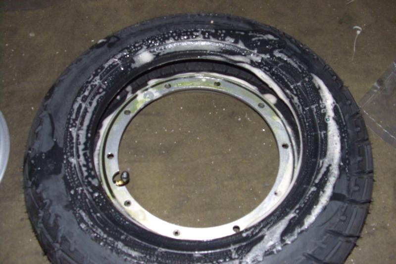

dottluconi Inviato 27 settembre 2013 - 15:07 Autore Share Inviato 27 settembre 2013 - 15:07 come montarle (abbiamo fatto come si può fare a casa) 1)cerchi fuori scatola 2)montaggio valvola con sapone liquido 3)montaggio or con grasso 4)con spugna bagnata di sapone per far scorrere il bordo del copertone 5 montaggio del cerchio 6 gomma da gonfiare 7 gomma gonfiata 0 Quote Link al commento Condividi su altri siti More sharing options...

one101one Inviato 27 settembre 2013 - 16:53 Share Inviato 27 settembre 2013 - 16:53 come montarle (abbiamo fatto come si può fare a casa) 1)cerchi fuori scatola 2)montaggio valvola con sapone liquido 3)montaggio or con grasso 4)con spugna bagnata di sapone per far scorrere il bordo del copertone 5 montaggio del cerchio 6 gomma da gonfiare 7 gomma gonfiata Molto belli e mi sanno anche solidi... L'or si posiziona bene? Ci sta fermo nella sede? 0 Quote Link al commento Condividi su altri siti More sharing options...

dottluconi Inviato 28 settembre 2013 - 07:20 Autore Share Inviato 28 settembre 2013 - 07:20 provati ieri sera per tornare a casa e fatto dopo cena una girata di una 60 di km,le gomme eccezionali,stamani controllato la pressione con la solita pistola tale e quale a ieri sera in tutto ho fatto 100 km che devo dire nn mi dispiacciono sono contento 0 Quote Link al commento Condividi su altri siti More sharing options...
