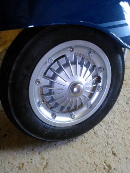

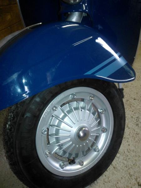

fabietto78 Inviato 14 novembre 2013 - 16:16 Share Inviato 14 novembre 2013 - 16:16 I cerchi finalmente li ho montati c'è voluto più tempo a sfilare la gomma da quelli vecchi, in tot ci si mette una 20 min a cerchio tra leva, prepara, rimonta. Problema: 3 dadi su due non si avvitano con le rondelle spaccate, causa vite corta, infatti sul fogliettino pinasco c'è scritto di munirsi di dadi M8 Flangiati, io per adesso li ho solo stretti senza rondella in previsione di acquistarli/sostituirli tutti. Quindi consiglio munitevi di tali dadi per tutte e 2 le ruote. I cerchi sono entrati perfettamente. 0 Quote Link al commento Condividi su altri siti More sharing options...
