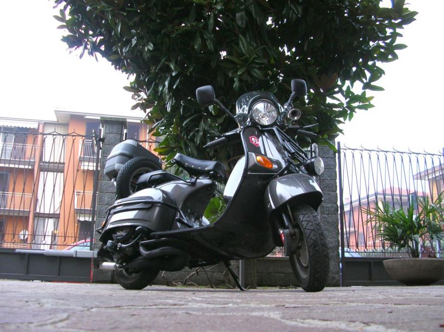

Utenti Registrati Marben Inviato 4 marzo 2009 - 21:00 STAFF Autore Utenti Registrati Share Inviato 4 marzo 2009 - 21:00 Now with Doppiasella™ 0 Quote Link al commento Condividi su altri siti More sharing options...
Spaghetti Inviato 5 marzo 2009 - 09:08 Share Inviato 5 marzo 2009 - 09:08 Alla fine ce l'hai messa eh? Ci sta bene! Ti stai preparando per il grande bagaglio vero? 0 Quote Link al commento Condividi su altri siti More sharing options...
piero58 Inviato 5 marzo 2009 - 09:39 Share Inviato 5 marzo 2009 - 09:39 Now with Doppiasella™ Bella, stà proprio bene, la doppia sella mi è sempre piaciuta. :ciao:Pierluigi 0 Quote Link al commento Condividi su altri siti More sharing options...
Utenti Registrati Marben Inviato 5 marzo 2009 - 09:42 STAFF Autore Utenti Registrati Share Inviato 5 marzo 2009 - 09:42 Alla fine ce l'hai messa eh?Ci sta bene! Ti stai preparando per il grande bagaglio vero? Al Vraduno verrò col PX, perchè devo fare l'autostrada... E lo dico con la lacrimuccia perchè è il primo viaggio lungo senza Bajaj 0 Quote Link al commento Condividi su altri siti More sharing options...
mamaik Inviato 5 marzo 2009 - 13:15 Share Inviato 5 marzo 2009 - 13:15 La sella doppia e' sempre piaciuta anche a me, chissa' se la mettero' mai....sempre che la trovi. Mi domando pero' se sia comoda...? 0 Quote Link al commento Condividi su altri siti More sharing options...
Vespista46 Inviato 5 marzo 2009 - 17:03 Share Inviato 5 marzo 2009 - 17:03 Marben finalmente vedo la tua pseudovespa!!! E' carina in tutto, l'unica cosa che nn mi piace è il parafango... Non si potrebbe mettere uno tipo SuperSprint??? Secondo me renderebbe meglio!!! 0 Quote Link al commento Condividi su altri siti More sharing options...

Vespista46 Inviato 6 marzo 2009 - 21:04 Share Inviato 6 marzo 2009 - 21:04 :mrgreen: Ovviamente non volevo offendere Marco!!! E' carina solo che il parafango proprio non mi va giù!!! Se si ci potrebbe mettere uno di vespone anche antico sarebbe mooolto bella col suo fascino retrò/contemporaneo! 0 Quote Link al commento Condividi su altri siti More sharing options...
Utenti Registrati Marben Inviato 7 marzo 2009 - 00:24 STAFF Autore Utenti Registrati Share Inviato 7 marzo 2009 - 00:24 A me, me piasce 0 Quote Link al commento Condividi su altri siti More sharing options...
Vespista46 Inviato 7 marzo 2009 - 13:34 Share Inviato 7 marzo 2009 - 13:34 A me, me piasce Contento tu!! Ma sarebbe una cosa fattibile??? 0 Quote Link al commento Condividi su altri siti More sharing options...
Utenti Registrati Marben Inviato 7 marzo 2009 - 16:43 STAFF Autore Utenti Registrati Share Inviato 7 marzo 2009 - 16:43 Contento tu!! Ma sarebbe una cosa fattibile??? Tutto è fattibile, eventualmente si fresa un po'. Al momento monto una forcella PX per cui potrei tranquillamente mettere un parafango PX senza modifiche. 0 Quote Link al commento Condividi su altri siti More sharing options...
piero58 Inviato 7 marzo 2009 - 17:37 Share Inviato 7 marzo 2009 - 17:37 Fantastica la doppia sella:mavieni:..........dove la posso trovare? Grazie,:ciao:Pierluigi. 0 Quote Link al commento Condividi su altri siti More sharing options...
Utenti Registrati Marben Inviato 7 marzo 2009 - 18:14 STAFF Autore Utenti Registrati Share Inviato 7 marzo 2009 - 18:14 Fantastica la doppia sella:mavieni:..........dove la posso trovare?Grazie,:ciao:Pierluigi. La sella singola anteriore è originale Bajaj e l'acquistai un paio d'anni fa dall'importatore; il cuscino l'ho preso a Novegro, ad uno stand li vendevano a 5€ l'uno, nuovi. Staffa posteriore prodotta in casa. Comunque su eBay dovresti trovare varie soluzioni. 0 Quote Link al commento Condividi su altri siti More sharing options...
sarturi Inviato 21 marzo 2016 - 17:20 Share Inviato 21 marzo 2016 - 17:20 Tutto è fattibile, eventualmente si fresa un po'. Al momento monto una forcella PX per cui potrei tranquillamente mettere un parafango PX senza modifiche. ciao coplimenti per la bajaj. in effetti dalle foto ho visto che la tua bajaj ha il mozzo come quello dell'arcobaleno (vedevo la rondellona di registro) e mi chiedevo se era una novita' introdotta dalla bajaj ma poi ho letto che la forca arcobaleno l'hai messa tu. Sono curioso di sapere se hai sostituito anche il parafango "strano" che hai oppure se usciva gia' cosi', perche' non mi spiego il motivo per cui se la bajaj usciva di fabbrica con una forcella "normale" tipo sprint - che hai tolto - allora sarebbe dovuta sempre uscire pure con il solito parafango sempre vecchio tipo (cioe' derivato sempre da quello tipo sprint). riguardo alla forcella arcobaleno, l'hai modificata cioe' l'hai tagliata/accorciata ecc.... oppure l'hai montata tale e quale e hai messo solo uno spessore al posteriore per pareggiare? (se non chiedo troppo quanti mm deve essere lo spessore:ciao:) 0 Quote Link al commento Condividi su altri siti More sharing options...
Utenti Registrati Marben Inviato 21 marzo 2016 - 21:10 STAFF Autore Utenti Registrati Share Inviato 21 marzo 2016 - 21:10 Ciao Sarturi, la mia Bajaj usciva con una forcella specifica antiaffondamento e non con quella tipo Sprint montata invece su quelle più vecchie. L'originale sarebbe eccellente per la sospensione, ma la frenata è paragonabile a quella di un preArcobaleno. La camma flottante dell'Arcobaleno è decisamente meglio. La forcella Arcobaleno monta quasi plu & play. Nessuna modifica ad eccezione di un leggero prolungamento della fresatura del bloccasterzo. Per montare il parafango originale ho inserito fra questo e la forcella dei piccoli spessori in plastica. Il lavoro risale ormai a diversi anni fa, se ricordo bene al 2007. 0 Quote Link al commento Condividi su altri siti More sharing options...
sarturi Inviato 22 marzo 2016 - 09:17 Share Inviato 22 marzo 2016 - 09:17 Ti ringrazio molto . del bloccasterzo non mi importa molto anche perche' come metodo antifurto e' praticamente ormai inutile (credo sia meglio una bella catena). E' che sono molto confuso dato leggo che per le large anni 60/70 come la sprint la forca piu adatta sia tipo pk ma se tu hai montato quella del px evidentemente ci sta benissimo pure quella. Volevo solo avere la conferma che al posteriore non hai dovuto mettere spessori per pareggiare anche prche' mi sembra ormai assodato che la forcella px sia comunque piu lunga nella parte inferiore e quindi, allungando di un tot all'anteriore se fosse montata su una vespa piu "piccola", quella differenza o la si colma con uno spessore al posteriore oppure si dovrebbe andare in giro con l'anteriore piu alzato 0 Quote Link al commento Condividi su altri siti More sharing options...
Utenti Registrati Marben Inviato 22 marzo 2016 - 18:34 STAFF Autore Utenti Registrati Share Inviato 22 marzo 2016 - 18:34 No, niente spessori al posteriore, ma ti confesso che più di una volta ho pensato di studiare un modo per abbassare l'anteriore. La forcella PK è senz'altro più indicata e gestibile, anche per il minore ingombro laterale. Per contro, occorre modificare pesantemente la parte che attraversa il telaio, allungandola o comunque adattandola (se la forcella è tipo V/HP, col filetto fino in cima). 0 Quote Link al commento Condividi su altri siti More sharing options...
