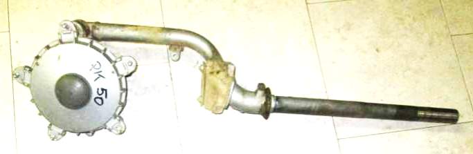

Che qualche adattamento comunque sarà necessario. Prima confrontala con una forcella old.
Ma hai una Bajaj?
  Marben dice:
Ma hai una Bajaj?
No, ho una sprint. per questo mi sono permesso di chiederti info dato che ho visto la foto della tua a cui hai messo una forcella "moderna" ed e' la stessa cosa che vorrei fare alla mia che , a conti fatti, e' come una bajaj (diversamente tu potrai ben dire che la tua a conti fatti e' una sprint :-D )
ho imparato leggendo che la forca pk giusta e' quella con il filetto "lungo fino in cima" ... dalla qualita' della foto purtroppo non riesco a vederlo bene e al massimo lo posso solo intuire (anche perche' una forcella pk dal vivo non l'ho mai vista) . di sicuro mi sembra fuor di dubbio che abbia il biscottoazzo da perno 20 :-D . ecco l'altro lato della forcella.ph.jpg
