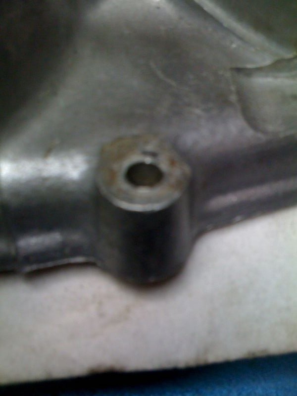

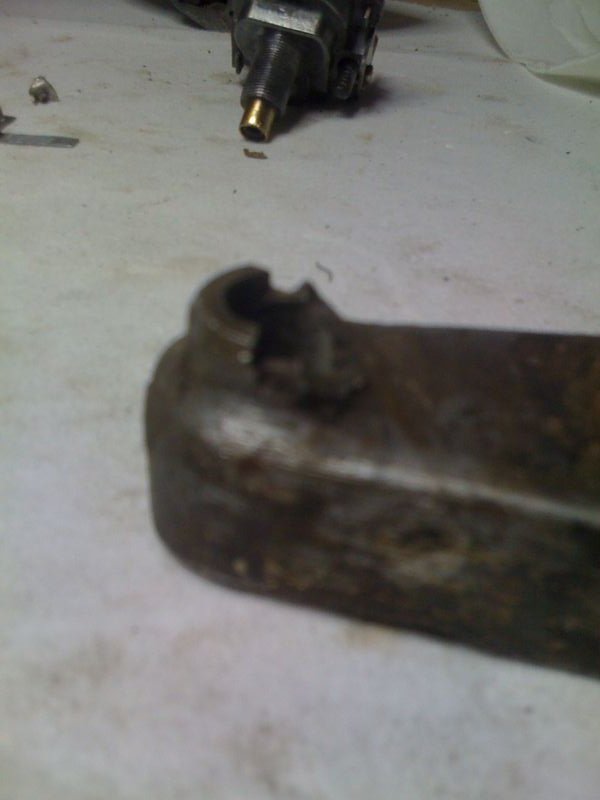

tonysubwoofer Inviato Febbraio 12, 2008 Autore Inviato Febbraio 12, 2008 Andiamo a noi! Inizierò a parlare dei difetti riscontrati sul motore. Il motore è stato completamente rifatto, o meglio così gli hanno detto, ho riscontrato pulizia poco accurata puntine e condensatore nn sostituiti sigillante per guarnizioni scolata sui carter frizione nn sostituita leveraggio freno posteriore nn pulito o sostituito parapolvere ganasce mal pulito e verniciato malamente di un colore nn originale cioè nero filtro scassato poi nn vado in fondo nei particolari perchè se no rimnago qui un ora ad elencare. 0 Cita
tonysubwoofer Inviato Febbraio 12, 2008 Autore Inviato Febbraio 12, 2008 da queste foto si nota meglio la sporcizia rimasta e la colatura del sigillante 0 Cita
tonysubwoofer Inviato Febbraio 12, 2008 Autore Inviato Febbraio 12, 2008 parapolvere nero e leveraggio 0 Cita

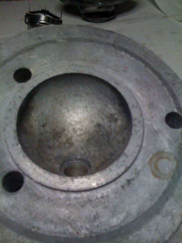

tonysubwoofer Inviato Febbraio 12, 2008 Autore Inviato Febbraio 12, 2008 Dopo di chè tolto l'olio motore ho iniziato lo smontaggio del cilindro, testa, pistone(del PX) e carburo. Dalla 4 foto si vede la rettifica da professionisti che hanno fatto forse da quelle parti si fa cosi!!!! 0 Cita
