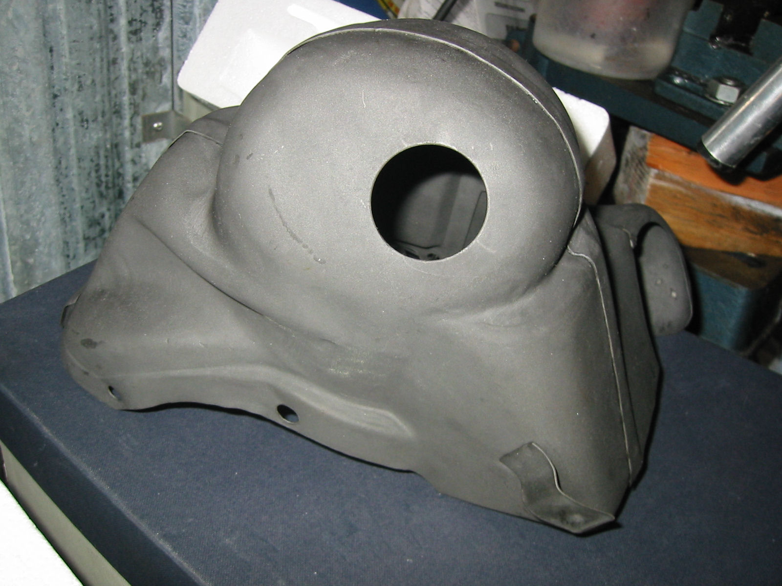

ecco finalmente la cuffia che sarà montata sul motore, era stata erroneamente verniciata di nero[:0].
ecco come si deve presentare una cuffia in ferro
scusa ma, non ho capito se l'hai sverniciata e poi che hai fatto?
