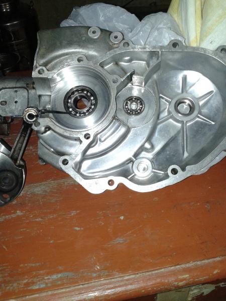

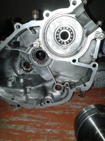

sono riuscito a togliere senza problemi i cuscinetti....ho preferito estrarli facendo leva con rondelloni e barra filettata....quindi senza fiamma e senza martellate, zero stress per cuscinetti e zero stress per i carter....utilizzerò lo stesso metodo per mettere i nuovi :risata1: :risata1:

Per toglierli andava bene tutto - va bene anche come hai fatto tu.
Per metterli non devi far lavorare lavorare il pacco di ranelle, con la parte di cuscinetto volvente - la tua ranella quindi seve essere larga 44-45-46 mm per far lavoro sulla pista ESTERNA del cuscinetto (questo nel caso del 6204/6303/16005)

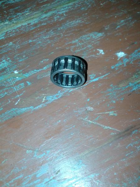

ho messo tutti i cuscinetti...e in ferramenta/utensileria ho trovato anche la gabbia a rulli nuova

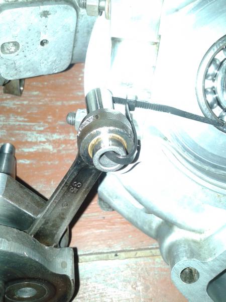

in rettifica mi hanno detto che la biella è buona, con la testa ancora bella solida e senza laschi...mi hanno messo solo la bronzina nuova

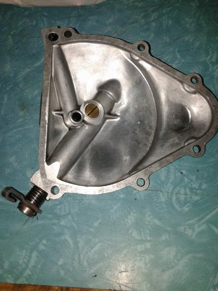

ho sostituito anche l'o-ring della leva comando frizione

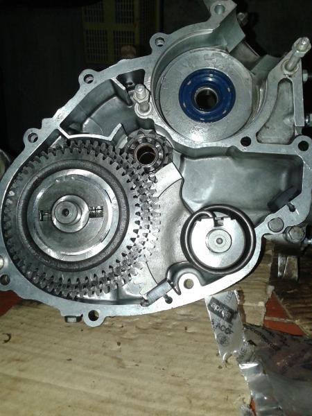

speriamo bene....oggi ho montato gli ingranaggi del cambio...ho provato le marce, facendo ruotare a mano il selettore e facendo girare il perno della ruota, sembra tutto ok :ok:

ho montato gli ingranaggi del cambio....con I innestata la ruota dentata più grande resta bloccata, mentre le altre due ruotano......con II innestata ruotano solo la I e la III ruota, con III (ruota più piccola) ruotano solo la I e la II.....in folle ruotano tutte e tre......è tutto normale?? credo di si :mrgreen:
20131122_180419.jpg in fase di smontaggio ho cercato di posare i dischi dentati nel giusto ordine....comunque ora montati sono tutti e tre equidistanti tra di loro
Se metti in posizione verticale il cambio montato,vedrai che tra seeger di chiusura e rasamento c'è dello spazio.Quello spazio va misurato con lo spessimetro e se supera i 4/10 di mm sei fuori tolleranza;per rimediare all'eventuale scompenso esistono gli appositi spessori maggiorati ma solo per le crocere a 4 zampe,per adattarlo al tuo cambio devi molare due dei 4 dentini.Che spessore hanno i rasamenti che monti adesso?

allora ho verificato....il rasamento che monto ora ha uno spessore di 1,2-1,3 mm circa......mentre lo spazio che intercorre tra rasamento e seeger ponendo il cambio in verticale è tra 0,25-0,3 mm......per sicurezza e mia tranquillità ho fatto il confronto con l'apertura max delle puntine che è 0,4mm....quindi stando al di sotto della tolleranza massima potrei stare tranquillo?? :mrgreen:

Quando hai inserito lo spessimetro hai messo qualcosa sotto anche dalla parte opposta? Perchè senò la misura è falsata in quanto sollevi il rasamento solo da una parte ;-)
Per il resto non sapevo che non esistessero spessori per le crociere non a 4 bracci, ma se sei veramente a 0,25-0,30, un rasamento spessorato lo metterei per arrivare a 0,15-0,20 (o anche 0,05-0,10)
