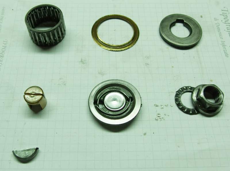

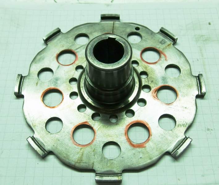

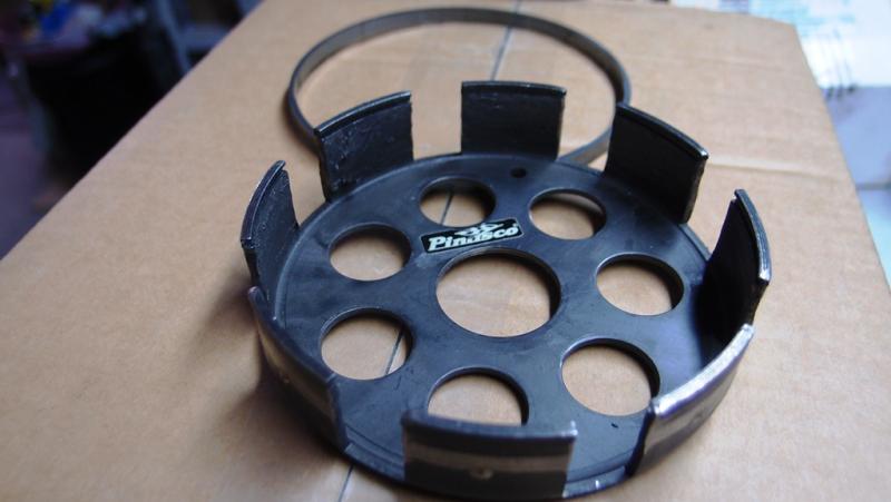

GAB Inviato Marzo 26, 2014 Inviato Marzo 26, 2014 (modificato) queste sono le foto della mia power clutch con l'anello che si è dissaldato : l'ex proprietario mi ha detto che l'anello gli si è dissaldato in moto e gli è finito nel cambio...lascio a voi immaginare... ...adesso provvederò a risaldare a dovere il nuovo anello! Modificato Marzo 26, 2014 da GAB 0 Cita
GAB Inviato Marzo 26, 2014 Inviato Marzo 26, 2014 Bella roba!! ovviamente non posso garantire nell'utilizzo fatto precedentemente il mio acquisto ...la frizione sta bene!anche il piattello porta boccola e' ok! 0 Cita
gian-GTR Inviato Marzo 27, 2014 Inviato Marzo 27, 2014 mamma ragazzi che roba! se la storia raccontata dal tuo venditore fosse vera (e non vedo perché potesse mentire) questa é una cappella gravissima! oltre a maciullarti mezzo motore richi seriamente di farti male, perché non puoi tirare la frizione nel momento in cui si blocca la ruota... inoltre immaggino che questo avvenga in un momento di alti giri.... a voi le considerazioni sui sudori freddi del poveraccio a cui é successo! ci credo che ha venduto tutto senza volerlo più guardare tempo fa alcuni utenti (se non sbaglio motoracer) dicevano che bastavano delle brasature per bloccare l'anello.... beh questa é la conferma che o si salda bene o i rischi di distacco esistono ciao 0 Cita

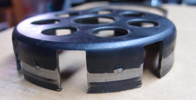

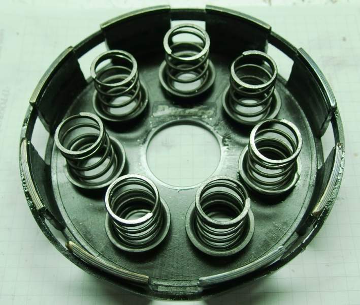

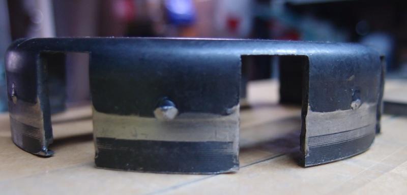

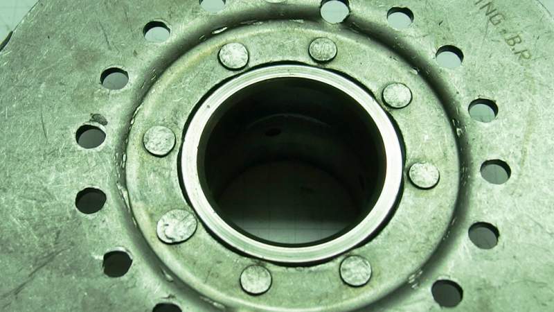

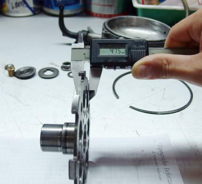

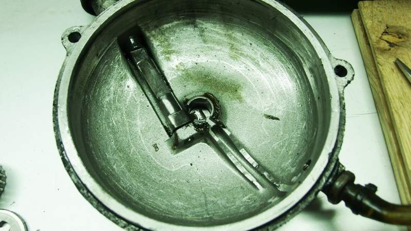

GAB Inviato Settembre 17, 2014 Inviato Settembre 17, 2014 frizione pinasco montata già da parecchio tempo ...ci ho percorso circa 1500-2000 km,tutto ok tranne che lo stacco in partenza non modulare è rimasto invariato! ho limato dentino sul carterino frizione,limato l'alberino che guida lo spingi nottolino....tutto il possibile! la frizione è stata montata correttamente e rismontata per un ulteriore controllo ma lo stacco difettoso in partenza soprattutto a freddo rimane! ho un po' di foto: 0 Cita
Thormex Inviato Settembre 17, 2014 Inviato Settembre 17, 2014 Io monto la 7 molle completa (boccolo e tutto) su un pe200 con albero Pinasco, ho dovuto limare solo il dentino perchè ci tocca l'anello di rinforzo, ma il coperchio frizione no. Non ha molta strada, ci avrò fatto 4/5.000 km. L'unica cosa e che da fredda devo stare attentissimo al rilascio leva, pena il sentire una grattata e la vespa che si spegne (non modula ma attacca di colpo), ma ripeto solo da appena messa in moto, poi come ci fai 100 mt basta, va che è una meraviglia ... 0 Cita
GAB Inviato Settembre 17, 2014 Inviato Settembre 17, 2014 ... L'unica cosa e che da fredda devo stare attentissimo al rilascio leva, pena il sentire una grattata e la vespa che si spegne (non modula ma attacca di colpo), ma ripeto solo da appena messa in moto, poi come ci fai 100 mt basta, va che è una meraviglia ... ecco questo a me lo fa sempre...ma non riesco ancora a risolvere,la frizione internamente non tocca da nessuna parte,ho limato tutto quello possibile! addirittura questo fatto dello stacco "secco" mi ha mangiato e limato via via la chiavetta dell'albero e schiodado il pignone dal piattello!...ho dovuto ribatterlo a caldo! nuova e vecchia sostituita ...avrà circa 5000 km... mentre sul piattello drt si sono stonati i prigionieri che reggono il pignone! ribattuto i prigionieri l'unica cosa che mi è rimasta da sostituire sono i dischi consumati solo sulle battute... che ne pensate? 0 Cita
gian-GTR Inviato Settembre 17, 2014 Inviato Settembre 17, 2014 so che é un paliativo, ma forse puoi provare a fare il catetere di calabrone e mettere più olio. so che un utilizzatore di et3 lo aveva fatto passare volutamente più in alto e aveva messo (come camera di espansione sul tubicino) un filtrino benzina da 2 e poi girava con molto più olio e aveva risolto i suoi problemi ciao gian 0 Cita
GAB Inviato Settembre 17, 2014 Inviato Settembre 17, 2014 so che é un paliativo, ma forse puoi provare a fare il catetere di calabrone e mettere più olio. so che un utilizzatore di et3 lo aveva fatto passare volutamente più in alto e aveva messo (come camera di espansione sul tubicino) un filtrino benzina da 2 e poi girava con molto più olio e aveva risolto i suoi problemi ciao gian potrei provare anche perchè lo sfiato già ce l'ho collegato al posto del "funghetto"... così se è un problema di scarsa lubrificazione si vede al volo! comunque oggi ho fatto un giro di prova e la cosa è migliorata parecchio....lo strappo è quasi inavvertibile ...è rimasto solo un rumore di slittamento all'attaccare della frizione... 0 Cita
