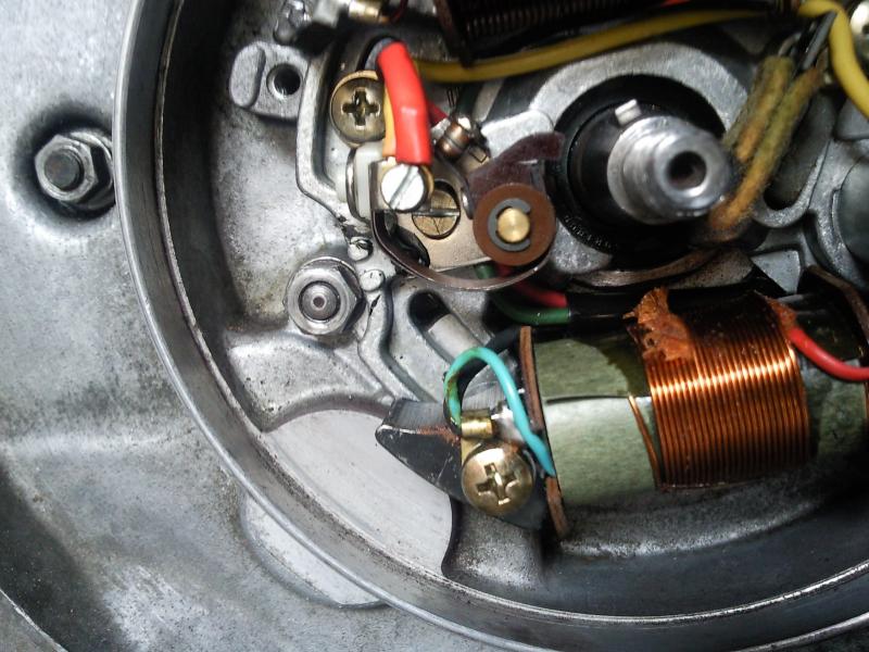

Albyfenix Inviato Ottobre 29, 2013 Autore Inviato Ottobre 29, 2013 Grazie, ma allora com'è possibile che un motore 50 mai aperto avesse l'anticipo a 17°? Inoltre penso che lascierò il getto di 2-4 più grasso e l'anticipo così per il rodaggio, che dici? Ah una cosa che è successa oggi: stamattina tornando a casa ho deciso di divertirmi e tirare bene le marce, tornando a casa la vespa era molto molto su di giri, ho svitato di un giro il minimo e tutto apposto Il pomeriggio la riprendo, non tiene il minimo, stringo di un giro e va bene, ma quando accelero e rilascio non sento quasi più i giri del motore, come se si sta per spegnere Cosa è successo? Ho slegato il cilindro? Ho scaldato? Ora il getto risulta più grasso? 0 Cita

sparutapresenza Inviato Ottobre 30, 2013 Inviato Ottobre 30, 2013 guarda alby per ora posso solo dirti , sistema prima il fatto dell anticipo accensione cosi sei piu tranquillo , poi appena cio' sarà stato risolto torni al discorso carburazione. porta pazienza qualcuno prima o poi ti risponde 0 Cita
Albyfenix Inviato Ottobre 30, 2013 Autore Inviato Ottobre 30, 2013 Ok grazie, mi consigli di farlo anche ora o per sicurezza finisco il rodaggio? (quanti km sono, 500?) Lo metto come la prima foto? 0 Cita
Albyfenix Inviato Ottobre 31, 2013 Autore Inviato Ottobre 31, 2013 Sistemato l'anticipo come in prima foto, sembra meglio, ho fatto solo un breve giro, sicuramente è ancora grassa per cui finito il rodaggio sistemerò tutto per benino, un saluto 0 Cita
