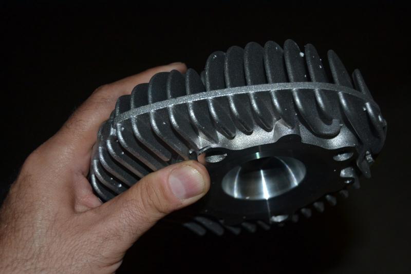

oooooooohhhhhhh, ragaz, finalmente mi è arrivato il polini 218 in alluminio corsa 60...me lo sono studiato un pò, ed ho tratto alcune conclusioni:

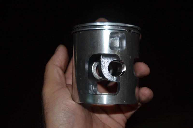

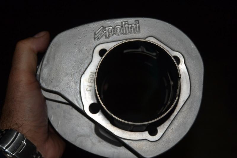

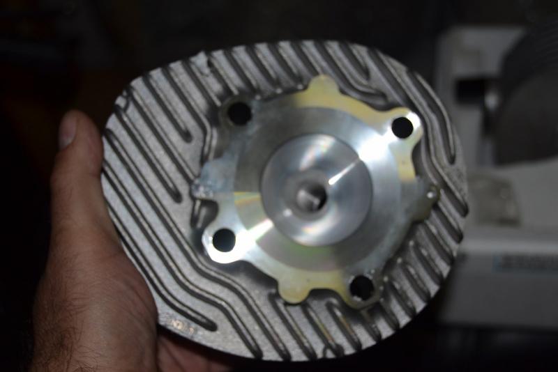

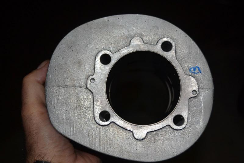

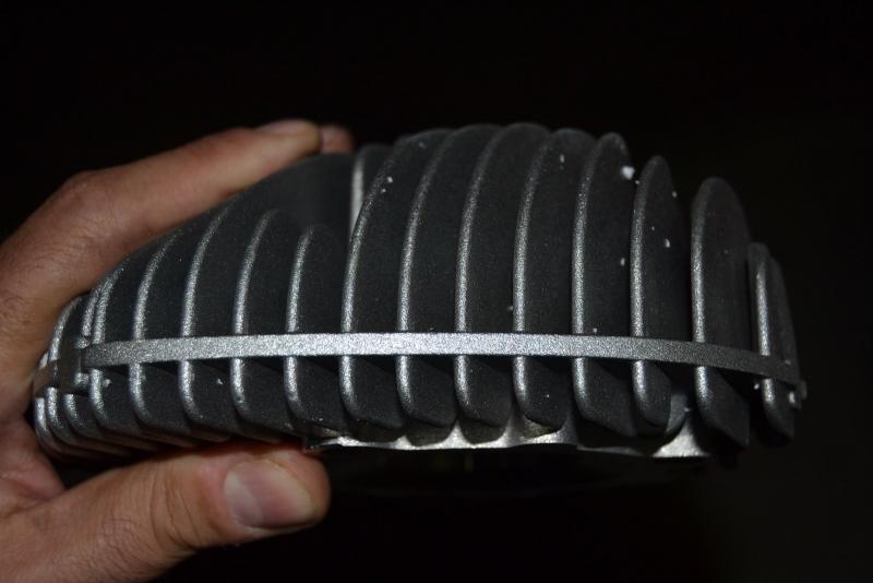

ben fatto, ben studiato, solo qualche piccolo passo indietro.....come, ad esempio, lo spinotto del pistone che non è più biconico....(poco male, vediamo di procurarci quello vecchio....)spine di centraggio per una testa davvero ben fatta, con il materiale al posto giusto, alettata anche sotto e, ad occhio, molto ben studiata:guarnizione tra cilindro e testa, solita guarnizione di base in lamierino:pistone con segmento superiore ad L da 2, inferiore piatto da 1,5;nervature nelle aperture presenti, per irrigidire il mantello, travasi ben studiati, luce scarico un pò piccola rispetto ai travasi, da studiarci un pò su;io non so ancora quando riuscirò a montarlo, ai posteri la prova su strada: lo monterò su rossella, già pinasco corsalunga, tolgo il pinasco e monto questo, con alcuni affinamenti...il problema è che la rossy, circa tre anni fa penso bene di sfondarsi dalla parte dell'attacco posteriore dell'ammortizzatore, quindi necessita qualche cura.....intanto godetevi le prime foto....

Hai avuto modo di rilevare l'altezza delle luci in canna giusto per vedere se è la stessa del corsa 57 o effettivamente qualcosa è cambiato?
Meravigliosa quella testa :sbav:
Ci sono differenze importanti nella travaseria rispetto alla vecchia versione?
se sì mi unisco alla richiesta di mincio.

...allora, cerco di accontentare un pò tutti....difetti evidenti non ce ne sono.....la travaseria mi sembra identica al vecchio ghisone e la differenza rispetto al corsa 57 è una maggiore altezza della canna in alto....non è un gilardoni, quindi il mio consiglio è di non esagerare con le coppie di serraggio, magari lo chiudete a 1,5/1,6 e utilizzate un pò di loctite apposita per scongiurare trafilaggi;come nel ghisone, lo scarico sembra sottodimensionato rispetto alla travaseria e qualcosina si dovrebbe pelare.....altra cosa interessante ha un rivestimento intorno al collettore di scarico per evitare rotture; per quanto riguarda la reperibilità, è un punto dolente....mi hanno fatto un favore nel procurarmelo, a quanto pare i prossimi verranno prodotti solo a fine di gennaio prossimo, quindi, fino ad allora sarà difficile reperirlo....qui da me in molti lo hanno ordinato e lo stanno ancora aspettando.....per me, alla analisi statica è promosso a pieni voti...occorre verificare se manterrà ciò che promette...se sarà così, mi sa tanto che sarà difficile fare un prodotto migliore per il turismo......

Sicuramente un bel cilindro, ma il pistone con la fascia ad L non mi piace.
Perchè?
