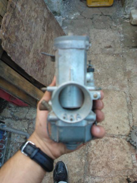

zichiki96 Inviato 2 gennaio 2014 - 21:49 MODERATOR Share Inviato 2 gennaio 2014 - 21:49 bel VHSH 30, un VHSA 32, anche un VHSB 36 RD, 39,9 ecc... Lui è il vero re Qui in comparazione con un misero 19 Dite che con questo i vostri motori aprono? 0 Quote Link al commento Condividi su altri siti More sharing options...
mattia09 Inviato 2 gennaio 2014 - 22:07 Autore Share Inviato 2 gennaio 2014 - 22:07 zichiki96 dice: bel VHSH 30, un VHSA 32, anche un VHSB 36 RD, 39,9 ecc... Lui è il vero re [ATTACH=CONFIG]137092[/ATTACH] Qui in comparazione con un misero 19 [ATTACH=CONFIG]137093[/ATTACH] Dite che con questo i vostri motori aprono? Che carburatore è? 0 Quote Link al commento Condividi su altri siti More sharing options...
Gabriele82 Inviato 2 gennaio 2014 - 22:20 Share Inviato 2 gennaio 2014 - 22:20 Orpo! Sembra rocco nello spogliatoio della palestra a confronto con tutti gli altri.. 0 Quote Link al commento Condividi su altri siti More sharing options...
zichiki96 Inviato 2 gennaio 2014 - 23:57 MODERATOR Share Inviato 2 gennaio 2014 - 23:57 mattia09 dice: Che carburatore è? è un po' troppo grosso, è un bing 54 0 Quote Link al commento Condividi su altri siti More sharing options...
Psycovespa77 Inviato 3 gennaio 2014 - 08:51 Share Inviato 3 gennaio 2014 - 08:51 Lo conosco bene,ce l'avevo sul villa 250 cross e se non ricordo male dovrebbe essere 36mm.Ne ho uno anch'io ma ho dovuto ripiegare su un phbe 36 che è leggermente piu basso e si infila meglio nel pozzetto vespa. 0 Quote Link al commento Condividi su altri siti More sharing options...
ONLYET3 Inviato 3 gennaio 2014 - 11:15 Share Inviato 3 gennaio 2014 - 11:15 se poi non basta il 39,5 cè :anche il carburatore "big "http://www.maranello-engineering.com/eshop/carburatore-dellorto-vhsg-41-p-1724.html 0 Quote Link al commento Condividi su altri siti More sharing options...
mattia09 Inviato 3 gennaio 2014 - 13:04 Autore Share Inviato 3 gennaio 2014 - 13:04 zichiki96 dice: è un po' troppo grosso, è un bing 54 Avevo immaginato, ne ho visti alcuni tempo fa e mi sembrava tipo quello. 0 Quote Link al commento Condividi su altri siti More sharing options...

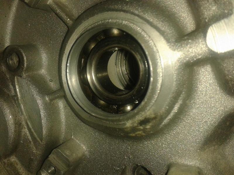

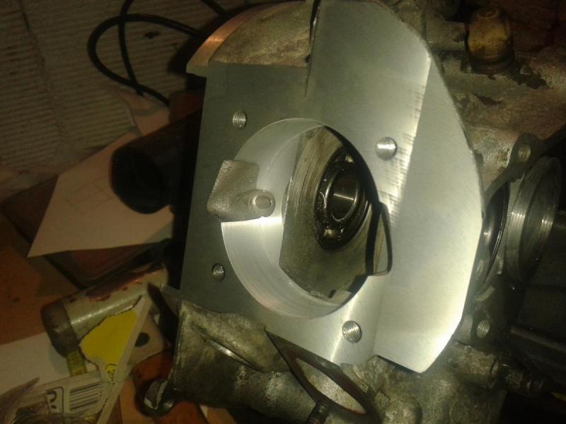

mattia09 Inviato 29 gennaio 2014 - 22:07 Autore Share Inviato 29 gennaio 2014 - 22:07 Piccolo aggiornamento Ho messo mano ai carter, spianato l'appoggio cilindro, barenato l'imbocco del cilindro visto lo sfregamento del pistone sulla camicia riscontrato nell'altro blocco. Barenato la sede paraolio per montare quelli ets con esterno D35 Ho anche controllato la concentricità delle sedi di banco, ho riscontrato circa 0.015mm e ho lasciato tutto così 0 Quote Link al commento Condividi su altri siti More sharing options...
