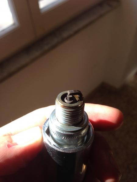

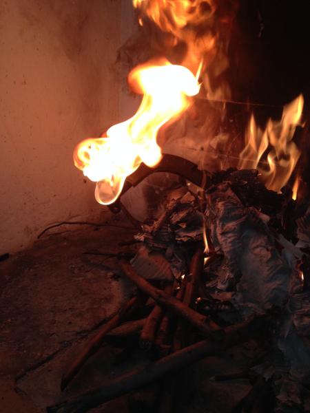

Finalmente ho risolto!!!! Io purtroppo ho un problema che è quello di essere testardo!:mrgreen: Allora questa mattina mi sono messo vicino il mio bel caminetto e ho cotto per buoni 45' il padellino...il problema è che ho rischiato di bruciare la casa!!!!IMG_1048.jpgNon è proprio nocciola e sul bordino un pò d'olio c'è ma adesso la lascio così perchè non vorrei far danni e starare tutto... Che dite??
Di nuovo grazie mille a tutti per i vostri consigli!!!!
Scusa,...ma mica pretenderai che un motore due tempi non fumi mai? :roll:
La carburazione si fà su telaio montato, su strada, al banco si puo' verificare il funzionamento generale del motore, non la messa a punto.
La fumosità dipende anche da che tipo di olio si usa e anche da che marca e qualità.

Infatti per fumo intendevo quello denso classico del motore grasso...un pò di fumo è normale che ci sia anzi meglio... :-)
