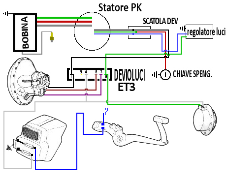

Specialet3 Inviato 10 novembre 2013 - 18:34 Share Inviato 10 novembre 2013 - 18:34 salve a tutti, non so se posto il mio problema nel posto giusto e mi scuso se ho sbagliato ma sono nuovo in questo forum ho un problema di collegamento della luce stop del mio impianto che è di una 50 special con statore pk e manubrio et3 allego schema del mio impianto e del filo da collegare dello stop inoltre l'interruttore sul pedale del freno è a circuito sempre aperto (testa interruttore rossa) Allego lo schema del mio impianto in maniera che possiate aiutarmi a collegare l'ultimo filo quello con il punto interrogativo grazie in anticipo 0 Quote Link al commento Condividi su altri siti More sharing options...

Specialet3 Inviato 10 novembre 2013 - 18:52 Autore Share Inviato 10 novembre 2013 - 18:52 (modificato) Funziona tutto il pulsante dello stop è normalmente aperto nello schema manca il regolatore che è collegato sul filo blu uscita statore e verde filo impianto allego lo schema corretto con il regolatore Modificato 10 novembre 2013 - 19:12 da Specialet3 0 Quote Link al commento Condividi su altri siti More sharing options...
daruzzi Inviato 10 novembre 2013 - 19:21 Share Inviato 10 novembre 2013 - 19:21 Nessuno schema un poco più dettagliato? Comunque dovrrebbe funzionare collegato al verde del regolatore. Misura la tensione prima. 0 Quote Link al commento Condividi su altri siti More sharing options...

Specialet3 Inviato 10 novembre 2013 - 19:36 Autore Share Inviato 10 novembre 2013 - 19:36 (modificato) lo statore è di una pk tre fili bianco rosso verde separati alla bobina e tre fili nero blu e verde all'impianto se posso aiutarti lo statore è uguale a quello a puntine che è presente sulla special tre fili verde spengimento blu luci nero massa in pratica bisogna prendere corrente da qualche parte per alimentare la luce di stop credo che l'impianto quando è spento sia in corto e quindi non si ha corrente quando le luci sono spente ad eccezione del clacson che è l'unico che funziona sia con le luci spente che accese Modificato 10 novembre 2013 - 19:45 da Specialet3 0 Quote Link al commento Condividi su altri siti More sharing options...
daruzzi Inviato 10 novembre 2013 - 23:19 Share Inviato 10 novembre 2013 - 23:19 (modificato) Si è vero, con quel tipo di pulsante devi avere un "positivo" da chiudere a massa attraverso la lampadina. Ma da come lo descrivi, credo che il tutto funzioni in cortocircuito, stile ET3 per intenderci. A luci spente, prova se c'è tensione tra massa e uno dei capi del regolatore. Modificato 10 novembre 2013 - 23:20 da daruzzi 0 Quote Link al commento Condividi su altri siti More sharing options...

daruzzi Inviato 12 novembre 2013 - 19:53 Share Inviato 12 novembre 2013 - 19:53 Purtroppo non lo so' è stato montato per sostituire il vechio volano a puntine che dava un sacco di problemi alle luciadesso le luci sono stabili e l'impianto è 12V Se non hai tensione (a luci spente) da nessuna parte, non riuscirai a far accendere lo stop con quel pulsante (normalmente aperto). L'impianto elettrico è del 50 Special? Se si, senza modifiche al devio o allo statore (capendo anche che tipo di vespa alimentava), sarà difficile ottenere quello che vuoi con quell'impianto elettrico. 0 Quote Link al commento Condividi su altri siti More sharing options...

volumexit Inviato 13 novembre 2013 - 11:15 MODERATOR Share Inviato 13 novembre 2013 - 11:15 Dispongo anche di un pulsante normalmente chiuso. quindi sostituirlo non sarebbe un problema.Il mio amico che è più ignorante di me in mteria dice che lo statore funziona in erogazione corrente uguale a quello della special e a questo non posso dargli torto perchè funziona tutto luci clacson ecc... L'impianto è della 50 special e da qualche parte ho visto cinquantini con lo stop perfettamente funzionante. Con l'impianto della special, quando spegni le luci metti a massa l'impianto e' per questo che non ti funziona lo stop. Probabilmente con un pulsanto stop normalmente aperto e con luci accese riesci a farlo funzionare. Ma le luci le devi tenere sempre accese. Ma d'altronde e' cosi per il codice della strada. Vol. 0 Quote Link al commento Condividi su altri siti More sharing options...

volumexit Inviato 13 novembre 2013 - 13:49 MODERATOR Share Inviato 13 novembre 2013 - 13:49 prova fatta il regolatore non da corrente a luci spente Con l'impianto special che spegna mandando a massa le bobine, non puo funzionare con le luci spente. O cambi il devio e la filosofia dell'impianto con un impianto normalmente aperto o non funziona. Vol. 0 Quote Link al commento Condividi su altri siti More sharing options...
