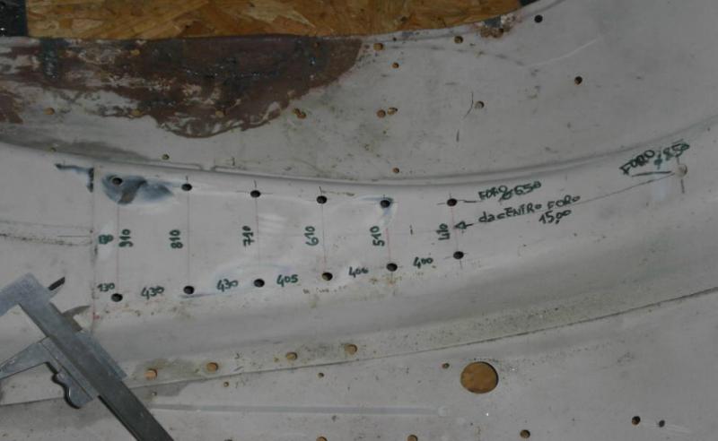

i fori sono questi. troppo grandi per essere da 2,5-3 mm. Ma in un modello del 1980 vi sembra normale? Cmq è così, come faccio? In tutte le foto sui siti, i listelli hanno più attacchi rispetto ai fori della vespa, anche se nessuno li vende come ricambio della special.
[ATTACH=CONFIG]136944[/ATTACH][ATTACH=CONFIG]136945[/ATTACH]
I fori che hai sono per listelli in alluminio + gomma (quelli dello special)
il fatto di avere un Ømaggiore me lo spiego con la mano che li ha tolti - vedrai che ha forato con punta grande per togliere i ribattini

Si in effetti la tua è una giusta risposta, mi aveva sfiorato anche a me visto lo stato in cui era in origine(fatta con i piedi) secondo la tua esperienza come risolvo con i vecchi ribattini? se usassi dei ribattini classici in alluminio di varie misure per accordarmi con i fori? (per capirci quelli che si spezzano in due parti) la testa piatta del ribattino d carrozziera mi pregiudica l'inserimento del listello in gomma?grazie della pazienza.

Si in effetti la tua è una giusta risposta, mi aveva sfiorato anche a me visto lo stato in cui era in origine(fatta con i piedi) secondo la tua esperienza come risolvo con i vecchi ribattini? grazie della pazienza.
gli devi fare più testa sotto, oppure
metti una ranellina, come ti hanno gia detto, oppure
dove monti i puntali, metti i ribattini
dove nascondi sotto la gomma, metti i rivetti (come probabilmente era gia stato fatto dove hai i fori grandi
Forse il vero problema potrà essere fissare i puntali visto il foro maggiore del ribattino in dotazione penso:cioe: per gli alti fori dovrò (credo) necessariamente usare classici ribattini con diametri diversi a seconda del foro che trovo! Mah! riusciranno i nostri eroi?:testate:
