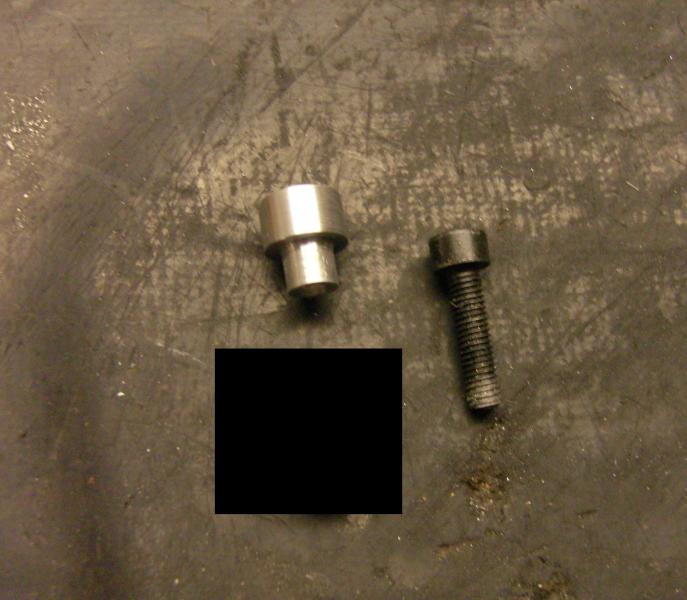

Vespista46 Inviato 14 febbraio 2014 - 18:47 Share Inviato 14 febbraio 2014 - 18:47 (modificato) Ad occhio sembra proprio quello,solo più brutto,o sporco,o arrugginito.. Quanta cattiveria, è solo il vil acciaio semplice che ha quel colore Non è la vite diversa, è il sistema di imboccolamento che diceva Mirko, non proprio identico ma concettualmente siam li... 35 euri ce li vale tutti fatto in questo modo Modificato 14 febbraio 2014 - 18:48 da Vespista46 0 Quote Link al commento Condividi su altri siti More sharing options...
Gabriele82 Inviato 14 febbraio 2014 - 18:58 Share Inviato 14 febbraio 2014 - 18:58 No ma che cattiveria dario,ci mancherebbe! Dal cellulare vedo così.. Non ho capito,spiegati meglio,vuoi dire cià la vite ha anche la boccola? 0 Quote Link al commento Condividi su altri siti More sharing options...
Vespista46 Inviato 14 febbraio 2014 - 19:24 Share Inviato 14 febbraio 2014 - 19:24 Ti allego qualche foto che ti dovrebbe semplificare il concetto; l'impiego è differente ma siamo li.. 0 Quote Link al commento Condividi su altri siti More sharing options...
pacio74 Inviato 14 febbraio 2014 - 21:43 Share Inviato 14 febbraio 2014 - 21:43 Praticamente la boccola entra nel perno 0 Quote Link al commento Condividi su altri siti More sharing options...
