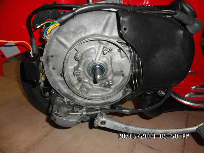

ItalianStallion Inviato Maggio 28, 2014 Autore Inviato Maggio 28, 2014 Dopo lunga assenza, vi aggiorno sulla 200 rally! Ecco come si presenta adesso.. Il motore è stato totalmente rifatto con rettifica e sostituzione del pistone, biella, cuscinetti, frizione, molle, paraoli, crocera ecc.. Oggi, finalmente finito il montaggio si presenta il problema. Gira benissimo, compressione ottima ovviamente, ma non funzionano le luci. A detta del meccanico, bisogna sostituire lo statore. Io ne capisco veramente poco. Cosa posso fare per risolvere? Dove puo' essere il problema? 0 Cita

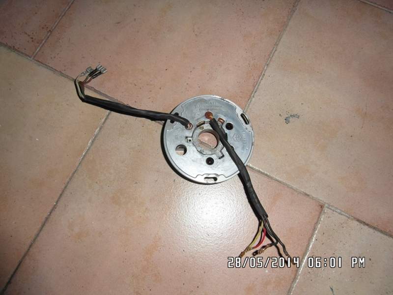

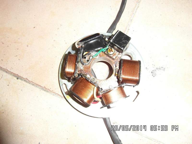

ItalianStallion Inviato Maggio 28, 2014 Autore Inviato Maggio 28, 2014 Ecco invece come si presenta lo statore.. 0 Cita
Vespa979 Inviato Maggio 28, 2014 Inviato Maggio 28, 2014 Per me và semplicemente ricablato, se non lo hai gia fatto. Poi provate con un tester le bobine e il pkup. 0 Cita
iena Inviato Maggio 28, 2014 Inviato Maggio 28, 2014 Hai provato col tester se esce corrente? Io sono più propenso ad un errato cablaggio dell'impianto che non ad un problema di statore 0 Cita
senatore Inviato Maggio 28, 2014 Inviato Maggio 28, 2014 (modificato) Per me và semplicemente ricablato, se non lo hai gia fatto. Poi provate con un tester le bobine e il pkup. Quoto al 200%!!! La sostituzione dell'intero statore, è solo per sbrigarsi prima. Basterà sostituire i fili corrosi e non ci sarà alcun problema. Hai provato col tester se esce corrente? Io sono più propenso ad un errato cablaggio dell'impianto che non ad un problema di statore Iena, guarda bene la seconda foto e vedrai che i fili sono marci, tranciati e fanno contatto verso massa. Modificato Maggio 28, 2014 da senatore 0 Cita
ItalianStallion Inviato Maggio 28, 2014 Autore Inviato Maggio 28, 2014 I fili 'cotti' (che fra l'altro mi era stato detto dal meccanico erano stati sostituiti..) sicuramente li faccio cambiare. Dite che risolvo così? Per quanto riguarda il collegamento dei fili, non so piu' a cosa credere.. Purtroppo l'impianto elettrico è buio totale per me. E a quanto pare anche per il meccanico. A chi potrei rivolgermi per ovviare al tutto? 0 Cita

senatore Inviato Maggio 29, 2014 Inviato Maggio 29, 2014 I fili 'cotti' (che fra l'altro mi era stato detto dal meccanico erano stati sostituiti..) sicuramente li faccio cambiare. Dite che risolvo così? Per quanto riguarda il collegamento dei fili, non so piu' a cosa credere.. Purtroppo l'impianto elettrico è buio totale per me. E a quanto pare anche per il meccanico. A chi potrei rivolgermi per ovviare al tutto? No, scusa un attimo: la foto, fa vedere lo statore con i fili marci e tranciati. La foto di quando è? Prima di smontare tutto, le luci funzionavano? I fili sono stati già cambiati e le luci non funzionano? I fili sono stati cambiati e non avete ancora provato a rimontare il tutto? Il collegamento dei fili, segue i vari colori. E' ovvio che se è stato sbagliato il colore dei fili ora non corrisponde più nulla. Insomma, sii più chiaro. 0 Cita

ItalianStallion Inviato Maggio 29, 2014 Autore Inviato Maggio 29, 2014 Scusate per l'imprecisione.. prima del restauro funzionava tutto perfettamente. Dopo aver sostituito tutto l'impianto elettrico (credevo anche i fili statore ma non é cosí) la vespa va in moto ma non funzionano le luci. A detta del meccanico é lo statore da sostituire. 0 Cita
senatore Inviato Maggio 29, 2014 Inviato Maggio 29, 2014 Scusate per l'imprecisione.. prima del restauro funzionava tutto perfettamente. Dopo aver sostituito tutto l'impianto elettrico (credevo anche i fili statore ma non é cosí) la vespa va in moto ma non funzionano le luci. A detta del meccanico é lo statore da sostituire. Dì al meccanico di sostituire i fili dello statore, di mettere fili dello stesso colore e sezione e di rimontare il tutto. Ah, ancora una cosa: digli che te l'ho detto io!!! 0 Cita

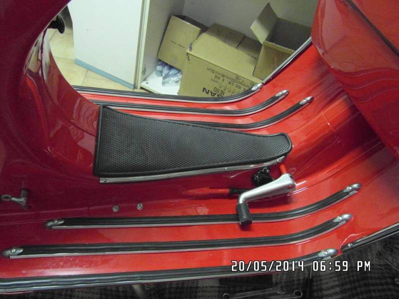

ItalianStallion Inviato Maggio 29, 2014 Autore Inviato Maggio 29, 2014 Grazie a tutti per i consigli.. Problema statore risolto rifacendo i cablaggi. Domanda.. La leva di accensione non vi sembra un po bassa? Non che dia problemi, ma come altezza è sotto la pedana. Alberino torto o cos'altro puo' essere? 0 Cita
Vespa979 Inviato Maggio 29, 2014 Inviato Maggio 29, 2014 Grazie a tutti per i consigli.. Problema statore risolto rifacendo i cablaggi. Domanda.. La leva di accensione non vi sembra un po bassa? Non che dia problemi, ma come altezza è sotto la pedana. Alberino torto o cos'altro puo' essere? Bene, visto bastava ricablarlo, meglio così. Effettivamente la pedivella è montata troppo bassa, rimontala come si vede nella terza foto al''inizio della discussione. 0 Cita
ItalianStallion Inviato Maggio 29, 2014 Autore Inviato Maggio 29, 2014 Ma ha un incastro (dev essere 5 righe) come faccio a riportarla in posizione normale? 0 Cita
Vespa979 Inviato Maggio 29, 2014 Inviato Maggio 29, 2014 Ma hai cambiato percaso l'ingranaggio della messa in moto? Altrimenti credo che nn sia stato rimontato bene. 0 Cita
