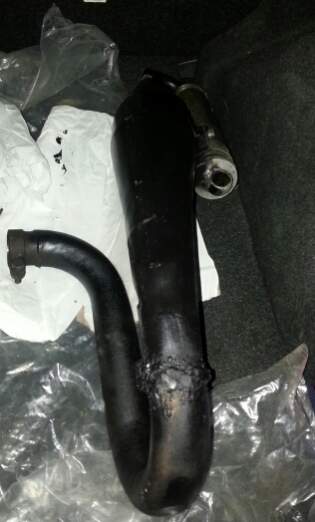

joedreed Inviato 14 giugno 2014 - 18:14 Autore Share Inviato 14 giugno 2014 - 18:14 (modificato) Nera, silenziatore Giannelli in Carbonio, ispirata alla QUATTRINI M3PX come forme. Esce lato ruota, non inizia subito l'espansione infatti ha l'attacco di una padella e ha un riduttore. Si inizia con il cono preso da una espansione, poi parte centrale e controcono saldati con coni del marri. Alla fine ho inserito un tubo per piegarla a 180° e saldato lo spillo con il silenziatore. Ho bruciato una smerigliatrice ed una mola per sistemare le saldature "enormi" e alla fine l'ultimo punto l'ho lasciato quasi cicciotto al naturale. Tranquillo, non dovrebbe essere un delirio il rumore, ha un bel silenziatore!! Modificato 14 giugno 2014 - 18:16 da joedreed 0 Quote Link al commento Condividi su altri siti More sharing options...

joedreed Inviato 15 giugno 2014 - 09:53 Autore Share Inviato 15 giugno 2014 - 09:53 (modificato) Stamattina non sono uscito, ho trovato solo questa foto. Oggi pomeriggio vedo di chiudermi in garage a provare e sistemare alcune cose. Ha un riduttore dissaldabile all'inizio del cono e dovrebbe andare meglio; è calcolata per non essere vuota e rendere bene ai medio-alti regimi proprio per il mio motore. Non è stato facile tra ustioni, crepe, errori ed alla fine, solo grazie a mio padre, ho finito il lavoro e mi ritrovo due espansioni. Questa è un collage dei migliori pezzi di una espansione scooter 2t, rs 125, coni del marri e padella. L'altra è la rimanenza, mostruosa e da finire. Per un confronto: Risultato della ricerca immagini di Google per http://www.duepercento.com/images/3505001%2520(3).JPG%3FosCsid%3D0375cf4996dfef0c58e2a4013a2a685f La mia è più lunga nella prima parte e più corta nella seconda, dai calcoli dovrebbe andare bene. Tra un po' vado a provare. Modificato 15 giugno 2014 - 10:14 da joedreed 0 Quote Link al commento Condividi su altri siti More sharing options...
joedreed Inviato 15 giugno 2014 - 15:03 Autore Share Inviato 15 giugno 2014 - 15:03 Niente, ho sbagliato la devo risaldare; purtroppo non riesco a montarla, ho sbagliato a calcolare e tocca la ruota. Comunque l'ho provata togliendo la ruota e sembra andare bene, specie agli alti giri; sotto è decente e non svuota molto. Il suono è molto bello agli alti, ma nemmeno esageratamente rumoroso; aspetto di sistemarla e provarla per bene. 0 Quote Link al commento Condividi su altri siti More sharing options...

joedreed Inviato 15 giugno 2014 - 18:01 Autore Share Inviato 15 giugno 2014 - 18:01 Va bene, almeno ho capito dove intervenire. La prossima volta la provo, cavolo avevo il motore ad un metro e non l'ho provata fidandomi delle misure; si vede che girandola l'ho avvicinata troppo. Una domanda come dissaldo? Frullino e rompo la saldatura oppure taglio sopra?? 0 Quote Link al commento Condividi su altri siti More sharing options...
FrancoRinaldi Inviato 15 giugno 2014 - 20:24 Share Inviato 15 giugno 2014 - 20:24 (modificato) Va bene, almeno ho capito dove intervenire. La prossima volta la provo, cavolo avevo il motore ad un metro e non l'ho provata fidandomi delle misure; si vede che girandola l'ho avvicinata troppo. Una domanda come dissaldo? Frullino e rompo la saldatura oppure taglio sopra?? Prima spiani la saldatura poi tagli Modificato 15 giugno 2014 - 20:24 da FrancoRinaldi 0 Quote Link al commento Condividi su altri siti More sharing options...
joedreed Inviato 21 giugno 2014 - 16:27 Autore Share Inviato 21 giugno 2014 - 16:27 (modificato) Fatta!!Provata!!!!! Bella tosta e rumorosa, ti impenna quando arriva in coppia e non mura mai!! Bellissima l'espansione, ma la Megadella secondo me se non sei in gara è superiore in strada; abbastanza vuota sotto ed esagerata quando inizia a spingere, tra i 5500 ed i 7500. Molto contento, ma non ho metri di paragone sulla vespa con espansioni pure. ps: saldare è tosto, ma tra due materiali è impossibile a filo; non ho potuto spianare non avevo altro se non il frullino. Modificato 21 giugno 2014 - 16:30 da joedreed 0 Quote Link al commento Condividi su altri siti More sharing options...

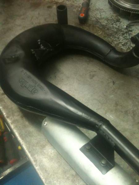

giannimini Inviato 27 luglio 2014 - 21:36 Share Inviato 27 luglio 2014 - 21:36 Ciao joe ecco quella che ho fatto io. Espansione per rx 50 Aprilia adattata a px Il collettore e stato allungato successivamente perché arrivava a 11.000 giri con poca coppia Adesso spine forte fin da subito e va una cannonata, e non mura mai. Guardando la tua ti consiglierei di accorciarlo invece il collettore, perché guadagnò molto in coppia ma la potenza in alto non è come dovrebbe, Se l'accorci magari 5 dita (una mano) ti faccio vedere che avrai più potenza anche se in alto e un motore più divertente. Fammi sapere come sei messo a squish getti carburatore e anticipo, Visto che abbiamo stesso cilindro e marmitta quasi simile vediamo se troviamo un buon setting Ciao e complimenti, anche se un po sporca nelle saldature e un po bruttona devo dire che hai fatto un ottimo lavoro, la mia l'ho fatta col meccanico se dovevo farla da solo forse veniva 3 volte peggio della tua. Ps quella marmitta ha le paratie interne e una copia camera, mi sembra di aver capito che hai usato solo quella interne e buttato il resto giusto? È giustamente eliminato le paratie. Il silenziatore i cos'è ? Considera che il diametro dello spillo deve essere maggiore i quello di uno scooter sennò Strozzi, e devi riate quindi anche il silenziatore Ciao e fammi sapere buona domenica 0 Quote Link al commento Condividi su altri siti More sharing options...
joedreed Inviato 30 settembre 2014 - 23:05 Autore Share Inviato 30 settembre 2014 - 23:05 (modificato) Risistemata, ma devo risaldare la staffa che la blocca al motore. Ora il silenziatore (carbonio Giannelli) silenzia e sembra funzionare molto bene; rende meglio su tutto l'arco e ora ha una buona coppia. A naso fa qualche giro in più e poco rumore, sono molto contento. Devo provarla per un po' di tempo per capire. Modificato 30 settembre 2014 - 23:06 da joedreed 0 Quote Link al commento Condividi su altri siti More sharing options...
joedreed Inviato 1 ottobre 2014 - 12:14 Autore Share Inviato 1 ottobre 2014 - 12:14 Stamattina ho cercato di finire di saldarla,ora monta perfettamente......!!! Il problema è che mura subito, ho fatto un casino sulle saldature e ho ristretto i condotti. Sono sfinito, ma devo finirla; devo solo sistemare la parte finale aumentando il diametro dello spillo (metto quello dell'RS) 0 Quote Link al commento Condividi su altri siti More sharing options...
