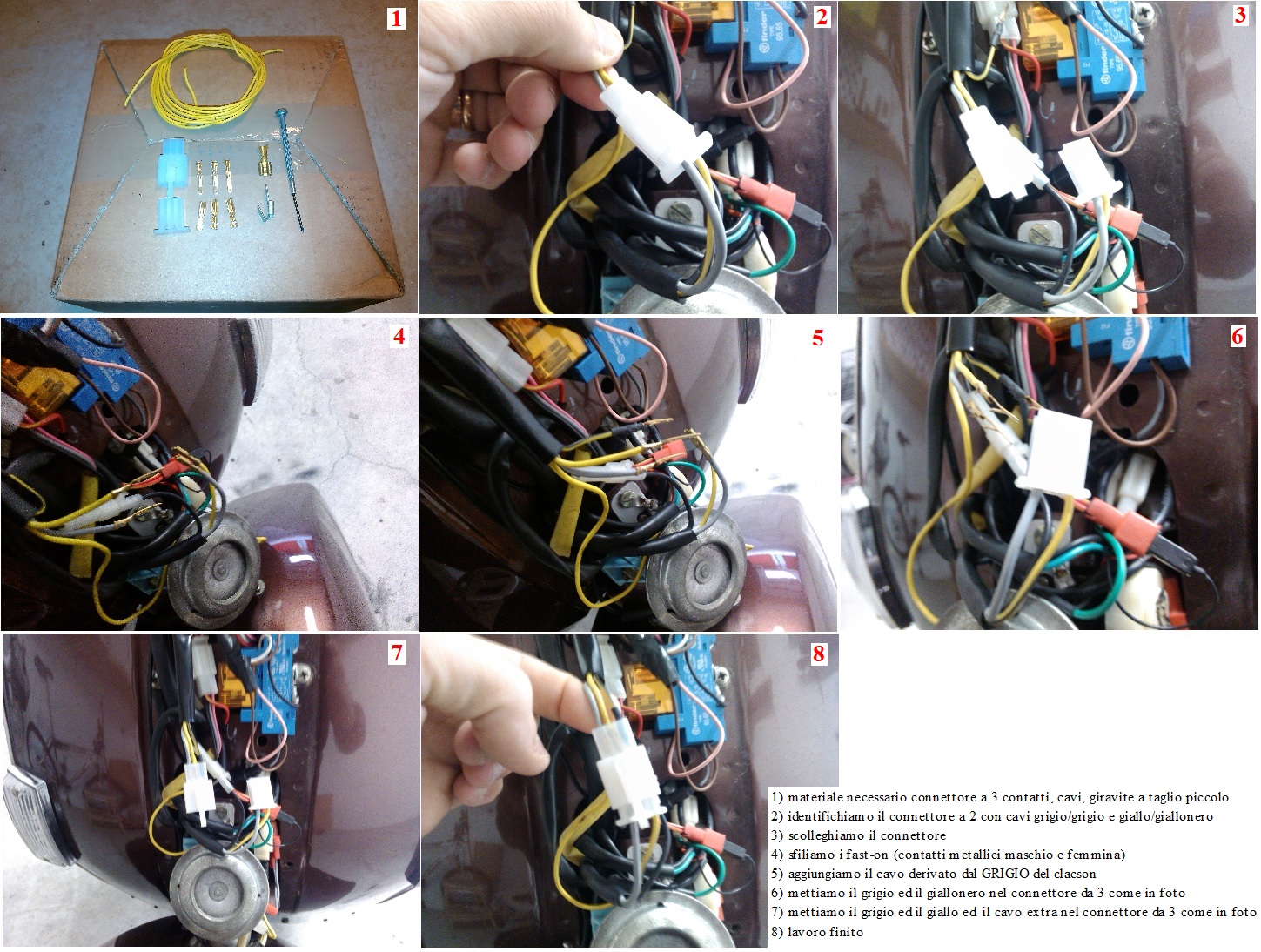

gearbox Inviato 28 settembre 2017 - 17:21 Share Inviato 28 settembre 2017 - 17:21 (modificato) Ciao Italo2 Ho la Star ed ho risolto agendo su fronti. Ho sostituito la lampadina principale con una H4 45/45W della Eiko trovata in rete. Poi ho messo un faretto a led sulla crestina del parafango. Assorbe 12w ed aiuta il faro principale. Il faretto lavora in profondità, ma il fascio è stretto. La posizione posteriore è a led, non serve nessun ponte ma una piccola modifica all'interno del nasello. Le frecce sono a led e sotto chiave. Allego la descrizione della modifica Buona strada Modificato 28 settembre 2017 - 17:22 da gearbox 0 Quote Link al commento Condividi su altri siti More sharing options...
