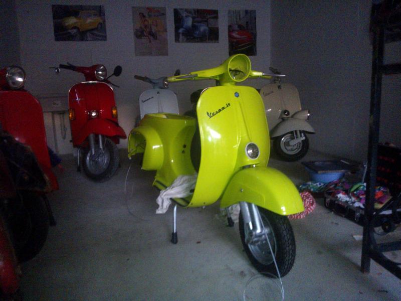

NoMoneyMan Inviato 15 febbraio 2014 - 09:02 Autore Share Inviato 15 febbraio 2014 - 09:02 (modificato) buon giorno ragazzi...sono a sto punto e mi sa che oggi nel pomeriggio monto il motore,carburatore,serbatoio e sella...praticamente la finiro(forse)ad eccezione dei comandi da attaccare al blocco che secondo me non riesco... devo verniciare in tinta il tappino km sul manubrio che l ho preso nuovo e riverniciare lo sportellino motore che mio figlio l'ha grattato con la spazzola di ferro:shock:.. non è bellina per voi la vespetta verde mela? Modificato 15 febbraio 2014 - 09:05 da NoMoneyMan 0 Quote Link al commento Condividi su altri siti More sharing options...
tortaltesto Inviato 15 febbraio 2014 - 10:46 Share Inviato 15 febbraio 2014 - 10:46 Adesso si vede bene il colore! Mi piace un sacco:-) Un unico appunto: nelle officine da che mondo è mondo come poster si usano le donne nude !! 0 Quote Link al commento Condividi su altri siti More sharing options...
NoMoneyMan Inviato 15 febbraio 2014 - 11:37 Autore Share Inviato 15 febbraio 2014 - 11:37 Adesso si vede bene il colore! Mi piace un sacco:-)Un unico appunto: nelle officine da che mondo è mondo come poster si usano le donne nude !! e c hai ragione..viva le donne nude!!!! 0 Quote Link al commento Condividi su altri siti More sharing options...
