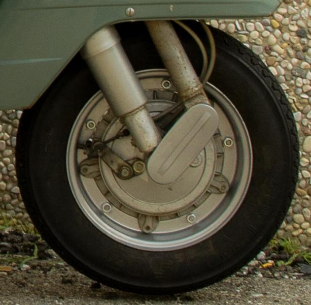

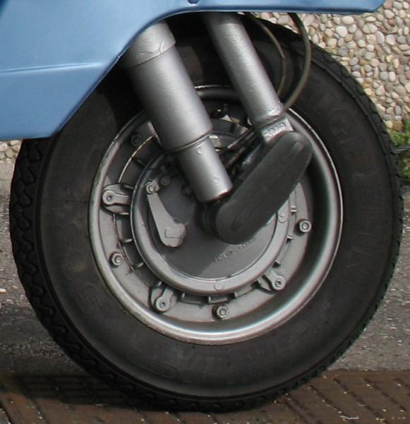

paolos90cv Inviato 1 aprile 2014 - 06:35 Share Inviato 1 aprile 2014 - 06:35 Tra PX prima serie e arcobaleno, la differenza più evidente secondo me sta nel diverso tirante del cavetto del freno. Se mi ricordo faccio due foto di confronto e te le posto, tra il mio PX125 del 1982 e il 150 arcobaleno del 1984. Sulle foto che hai postato, non si vede molto bene la forcella lato destro, io non riesco a capirlo. 0 Quote Link al commento Condividi su altri siti More sharing options...
paolos90cv Inviato 1 aprile 2014 - 09:48 Share Inviato 1 aprile 2014 - 09:48 Eccole: l'azzurra è il PX125E "prima serie", mentre la verde è un arcobaleno. 0 Quote Link al commento Condividi su altri siti More sharing options...

Vespa979 Inviato 1 aprile 2014 - 10:19 Share Inviato 1 aprile 2014 - 10:19 (modificato) quindi il modo "visivo" per distinguere le versioni pre-arcobaleno e' verificare il biscottino? La prima cosa che salta all'occhio per distingierle è il tamburo che hanno motato, che è diverso tra le due forcelle. Secondo voi questa è la forcella di un P200E del 1981? Si, però monta crestina e copribiscotto in plastica nera dell'arcobaleno. Modificato 1 aprile 2014 - 10:20 da Vespa979 0 Quote Link al commento Condividi su altri siti More sharing options...
harcadia Inviato 1 aprile 2014 - 10:22 Autore Share Inviato 1 aprile 2014 - 10:22 La prima cosa che salta all'occhio per distingierle è il tamburo che hanno motato, che è diverso tra le due forcelle. Si, però monta crestina e copribiscotto in plastica nera dell'arcobaleno. Ma anche quella azzurra di Paolos90cv allora monta il copribiscotto di plastica nero.. 0 Quote Link al commento Condividi su altri siti More sharing options...
Vespa979 Inviato 1 aprile 2014 - 10:31 Share Inviato 1 aprile 2014 - 10:31 (modificato) Ma anche quella azzurra di Paolos90cv allora monta il copribiscotto di plastica nero.. Si ma è differente, anche di copribiscotto ne esistono due tipi: quello per le prima e seconda serie "tipo piccolo" e quello per Arcobaleno. La differenza è nel bordino che su quest'ultimo è più pronunciato. A questa hai dato un occhiata? http://annunci.ebay.it/annunci/moto-e-scooter/reggio-emilia-annunci-scandiano/vespa-200-pe-1981/60624299 Modificato 1 aprile 2014 - 10:33 da Vespa979 0 Quote Link al commento Condividi su altri siti More sharing options...
