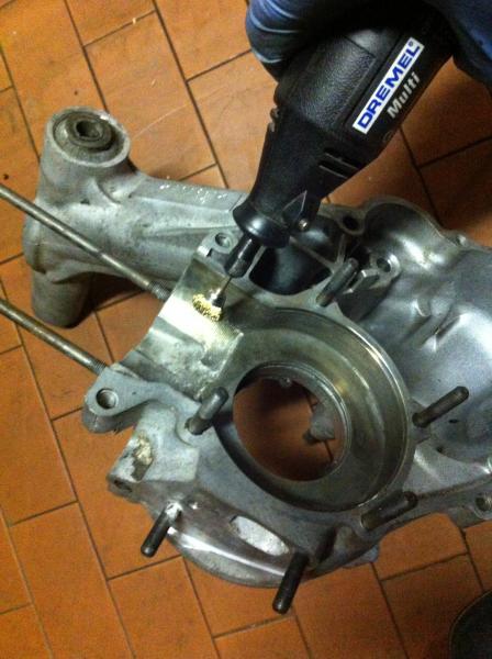

manic_monday Inviato 17 aprile 2014 - 09:05 Autore Share Inviato 17 aprile 2014 - 09:05 mi dice mav 40 + spedizione e possibile in certi casi che si debba asportare qualche decimo sui carter... 0 Quote Link al commento Condividi su altri siti More sharing options...
Mason1981 Inviato 17 aprile 2014 - 09:16 Share Inviato 17 aprile 2014 - 09:16 La modifica al carter e minima, io ho solo dovuto togliere i difetti di fusione per non aver problemi di sfioramento. 40€? Inviato dal mio Nexus 4 utilizzando Tapatalk 0 Quote Link al commento Condividi su altri siti More sharing options...
manic_monday Inviato 17 aprile 2014 - 09:23 Autore Share Inviato 17 aprile 2014 - 09:23 non riesco a capire dove possa strisciare, lui mi dice sul coperchio, Mason1981 se dici che e' una roba da poco lo prenderei anche se non e' proprio economico. in base a cosa poi decidi quanto togliere? non chiudono i carter? 0 Quote Link al commento Condividi su altri siti More sharing options...
