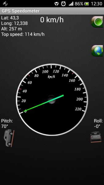

guarda poeta si fa cosi,
ti scarichi sul cel un'app gps e posti uno screenshot cone questo.
allora i 130 saranno veri...
p.s. di contakilometri ero molto oltre i 120.
Modificato da pacio74
