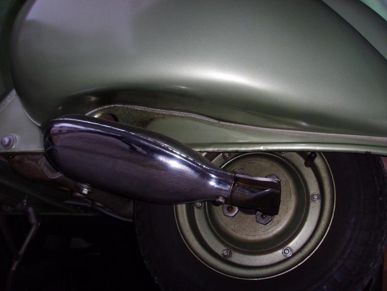

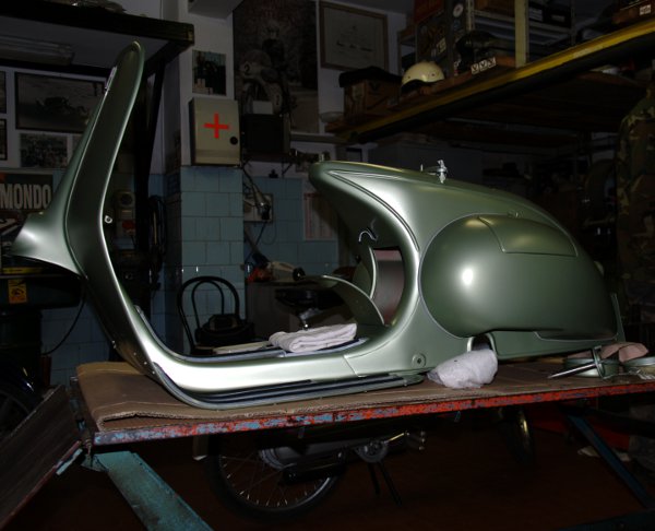

è corretta la marmitta squadrata,per poter montare la marmitta a sogliola avresti dovuto avere una sacca come quella che allego
Perfetto!!......mica tanto....mi devo mettere alla ricerca della marmitta!
