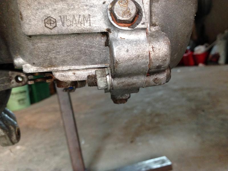

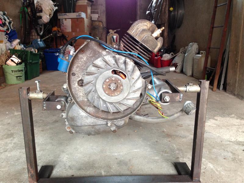

frap84 Inviato 27 marzo 2014 - 10:26 Share Inviato 27 marzo 2014 - 10:26 Ciao a tutti! Era da un po che stavo pensando di elaborare il motore della mia 50R ma mi bloccava il fatto di fare modifiche irreversibile ed anche la rottura di camuffarlo per la revisione.. Così ieri sono riuscito a trovare un motore di special 4 marce (V5A4M) a 140€ ed ora posso sbizzarrirmi su questo!!! Data la mia scarsa esperienza chiedo il vostro consiglio/aiuto per scegliere una configurazione ottimale! Queste sono le mie aspettative: prima di tutto non voglio un motore da corsa ma un motore affidabile che possa percorrere anche tratti modesti (100km) senza problemi; che a velocità di crocera (60-70km/h) non sia già al massimo dei giri e che magari come velocità di punta arrivi almeno a 100; che riesca ad affrontare salite medie (max 10%) senza soffrire troppo:frustate:(ah io peso sugli 85-90kg ) ed infine che non beva come un cammello Avanti coi pareri.. e grazie a tutti! Posto qualche foto del motore: 0 Quote Link al commento Condividi su altri siti More sharing options...
