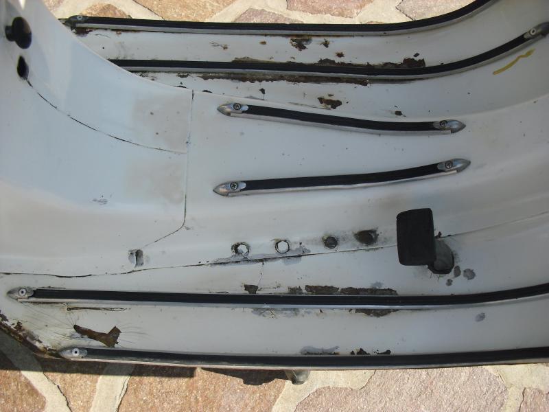

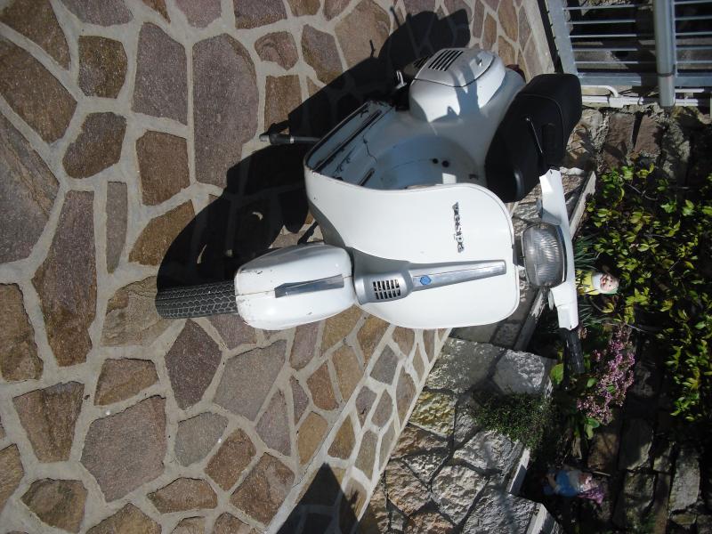

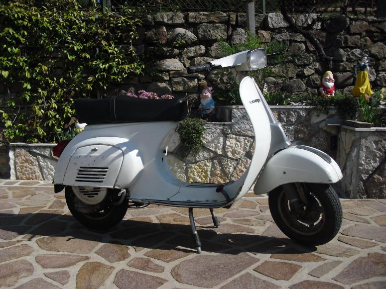

94_special_wolf Inviato 30 marzo 2014 - 19:58 Share Inviato 30 marzo 2014 - 19:58 Salve a tutti! sono felice di annunciarvi che ho trovato la mia preferita! Una 50 special del '79! Qui sotto si possono vedere le sue condizioni. Ma ora arrivano i primi dubbi. La vespa è stata immatricolata nel '79 ma successivamente è stato cambiato il telaio a causa di un incidente e ripunzonati i numeri di telaio con punzoni d'ufficio nel marzo dell'80. è stata verniciata male senza utilizzare il fondo e senza averla smontata quindi il colore è da rifare. monta un 75 (ancora di ignota casa produttrice) con carburatore 19. è provvista di contakilometri originale con segnati 47'000 km. ora chiedo dei consigli: - a quale anno devo far riferimento per il restauro? al '79 come prima immatricolazione o alla ripunzonatura del n°di telaio nell'80? -con un 75 il carburatore va bene o basta un 16/10? -ultima domanda per oggi, le altre salteranno fuori nei diversi passaggi del restauro: con i kilometri che possiede il motore ( circa 47'000) secondo voi meglio fare una revisione completa o cosa è meglio sostituire o cambiare? per ora ringrazio tutti e spero in vostri utili consigli! 0 Quote Link al commento Condividi su altri siti More sharing options...

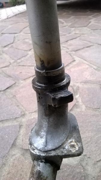

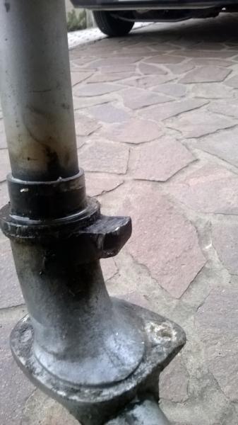

94_special_wolf Inviato 1 aprile 2014 - 17:59 Autore Share Inviato 1 aprile 2014 - 17:59 grazie, i video sono molto interessanti e si capisce bene. oggi altro pomeriggio post-lavoro a lavorare dietro alla special. volevo smontare la forcella in tutte le sue parti per togliere il parafando ma mi sono imbattuto in un problema: c'è un anello di metallo stretto stretto alla forcella che non si muove! ho cercato di scaldarlo con un brociatore ma poi non trovavo un punto preciso dove far leva con il cacciavite per sfilarlo. ho provato a ungerlo con lo svitol ma niente, non si muove. so che voi ne sapete a pacchi piu di me, spero che mi possiate aiutare in qualche modo . grazie e a presto! 0 Quote Link al commento Condividi su altri siti More sharing options...
poeta Inviato 1 aprile 2014 - 18:25 Share Inviato 1 aprile 2014 - 18:25 il parapolvere sotto la ghiera cuscinetto inferiore si toglie con le brutte, batti con un cacciaspine sotto a cacciarlo verso l'alto, prima a dx e poi a sx batti e ribatti si solleva e si sfila, il lamierino parapolvere poi lo devi cambiare d'ufficio... il colore giusto è rosso arancio 2/1. 0 Quote Link al commento Condividi su altri siti More sharing options...

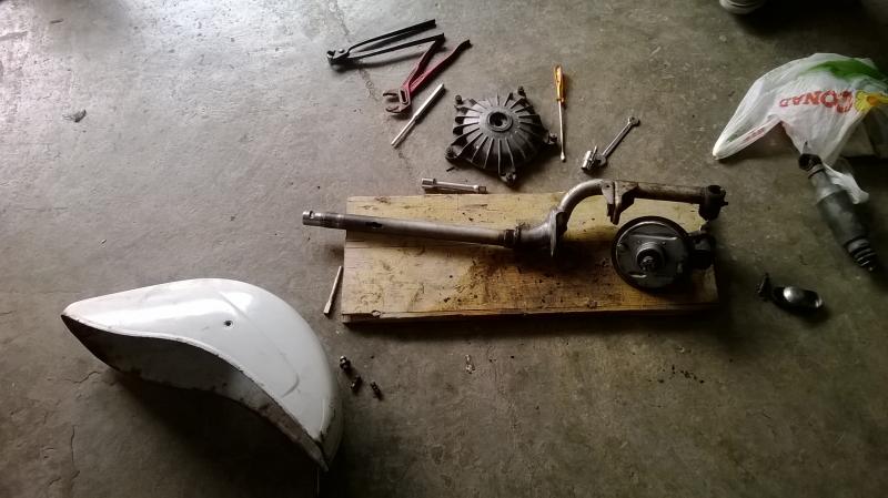

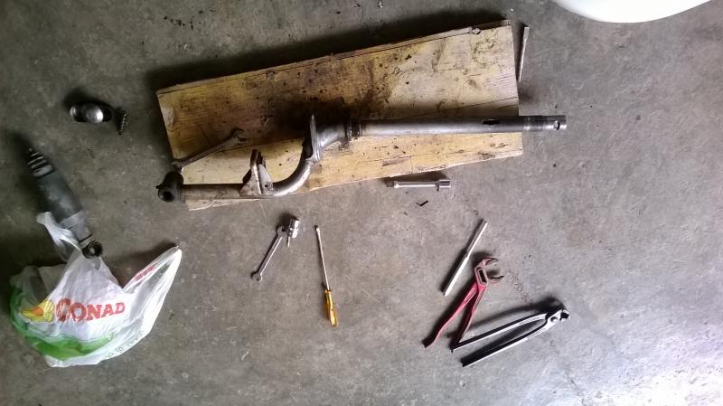

94_special_wolf Inviato 5 aprile 2014 - 18:58 Autore Share Inviato 5 aprile 2014 - 18:58 salve a tutti. qui lo smontaggio sta procedendo praticamente bene senza grossi problemi, grazie al consiglio di poeta sono riuscito a smontare del tutto la forcella. ora ho costruito un suopporto per il motore (abbastanza rozzo) e tra poco si comincerà col revisionarlo, non appena avrò tutti gli utensili a mia disposizione. Qui sotto aggiungo altre foto e spero di ricevere vostri consigli riguardo: - tamburo e piatto ganasce posteriore (vedi ultimo messaggio) - ho notato che la battuta finecorsa sulla forcella (spero si capisca in foto) da una parte è sbeccata e vorrei sapere se sarebbe un problema. la vespa l'ho provata prima di smontarla e non mi sembrava che ci fossero grandi problemi. -ho tolto la testa da cilindro sperando di capire subito se il cilindro fosse un 75 polini o DR ma sulla testa non c'è scritto nulla (ho misurato l'alesaggio e risulta circa 47mm). per capire che gruppo termico monta dovrò aspettare dopo aver tolto pure il cilindro? -qualcuno mi sa dire se le gomme da scooter misura 90-90 r10 danno problemi sull'anteriore/posteriore (sfregamenti o proprio impossibile montaggio)? -piccola chicca: il vecchio proprietario (o chiunque sia stato) si è divertito a usare solamente fil di ferro o chiodi al posto delle copiglie in giro per tutta la vespa. Aspetto vostre risposte e pubblicherò molto altro se mi servisse vostro aiuto. 0 Quote Link al commento Condividi su altri siti More sharing options...

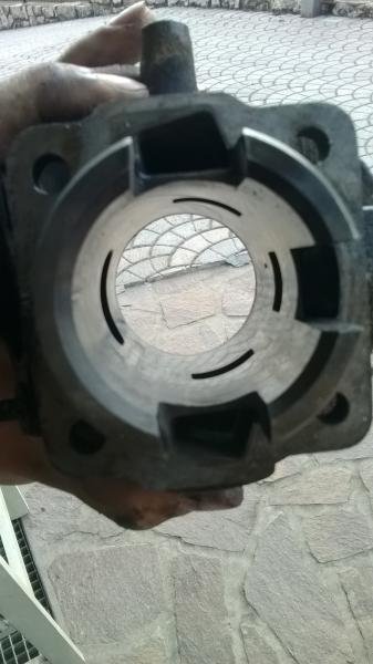

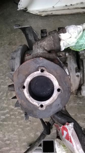

poeta Inviato 5 aprile 2014 - 19:04 Share Inviato 5 aprile 2014 - 19:04 metti foto dei travasi ovvero del cilindro visto da sotto.... per il tamburo compralo nuovo non vale la pena prenderlo usato di solito si consuma dentro oppure ha qualche prigioniero spanato, in ogni caso trovarlo usato buono è difficile che chi lo ha lo usa come ricambio nuovo mi apre sui 40... il piatto invece usato lo trovi, nuovo mi apre sia costosetto, ma non saprei bene... se chiedi avrai... qui noi ce li tiriamo dietro... fanno molto meno male degli alberi motore esausti infatti... che son pieni di spigoli ed hanno ben altro peso. 0 Quote Link al commento Condividi su altri siti More sharing options...

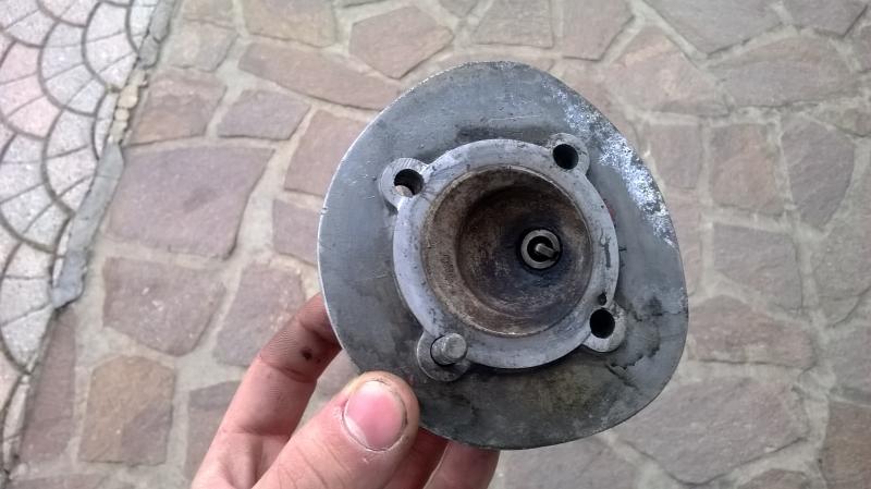

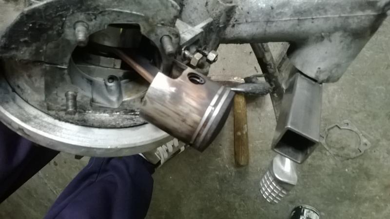

94_special_wolf Inviato 10 aprile 2014 - 17:34 Autore Share Inviato 10 aprile 2014 - 17:34 ciao a tutti! ieri avendo un ò di tempo a disposizione ho deciso di smontare il cilindro per scoprire che tipo è (polini/dr) e constatare un po le condizioni interne del cilindro e il pistone. qui aggiungo un paio di foto e vorrei chiedervi: - ho notato che non c'è scritto nulla sul cilindro e dai travasi si puo constatare sia un 75 DR? - con il pistone cosi cosa consigliate? alcuni mi hanno detto di lasciare così come ho trovato, altri di sostituire fasce elastiche e lucidare il cilindro. grazie per ora ragazzi! 0 Quote Link al commento Condividi su altri siti More sharing options...

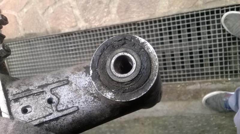

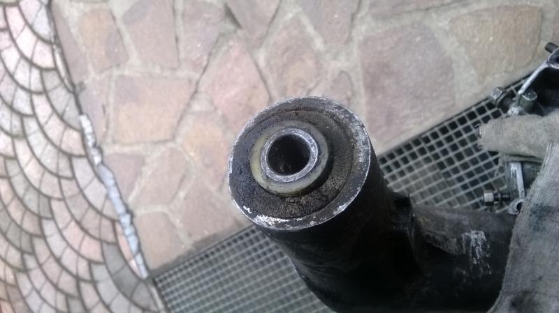

94_special_wolf Inviato 1 maggio 2014 - 09:19 Autore Share Inviato 1 maggio 2014 - 09:19 Buongiorno a tutti. qui il restauro procede con tempi medio/lunghi causa carenza di tempo o ritardi vari. ora il motore è del tutto smontato, come il resto. ora però ho trovato un problema: i silentblock del motore sarebbero (sia quelli del supporto al telaio sia quello dell ammortizzatore) da sostituire. ora però, ho seguito questa guida (Vespa scooter VespaForever, sostituire i silent block) che a prima impressione è molto valida. subito mi sono attrezzato per sostituirli ma ho notato che quelli che sono montati tuttora (penso siano ancora quelli originali) sono leggermente differenti. pensavo di agire allo stesso modo ma poi ho pensato fosse meglio farsi consigliare. poi per quello dell ammortizzatore basta avere una semplice pressa o bisogna agire diversamente? qui le foto dei silentblock. grazie 0 Quote Link al commento Condividi su altri siti More sharing options...
