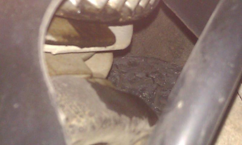

Vespa_88 Inviato Aprile 20, 2014 Autore Inviato Aprile 20, 2014 (modificato) Dopo circa 200km macinati in 1 settimana, posso dire di averla tenuta d'occhio ed ogni 3gg circa mi perde una piccola goccia di olio, pare che scenda dalla griglia della ventola per poi scendere sul coperchio del preselettore marce poi vicino a quelle cannette nere e infine a terra.. (non guardate le altre macchie sul cartone (che sono quelle precedenti ma sempre relative allo stesso punto) ma guardate dove c'è lo stecchino ) Ps: Buona Pasqua a tutti Inviato dal mio T5 con Tapatalk 2 Modificato Aprile 20, 2014 da Vespa_88 0 Cita

Vespa_88 Inviato Aprile 20, 2014 Autore Inviato Aprile 20, 2014 Senzaltro, bisognerebbe andare più a fondo ma vista fortunatamente la perdita ridicola è da attribuirsi ad un trasudamento di olio, che pare una cosa comune alle Vespa? Inviato dal mio T5 con Tapatalk 2 0 Cita
Maverick_96 Inviato Aprile 20, 2014 Inviato Aprile 20, 2014 quello più che olio sembra proprio benza. come ti ho scritto su FB, fossi in te mi farei cambiare il paraolio e morta li, almeno ti togli ogni dubbio. di solito le vespe perdono un po' dal carburatore per via del rifiuto d' aspirazione ma sicuramente non dal paraolio 0 Cita
xp apsev Inviato Aprile 20, 2014 Inviato Aprile 20, 2014 quello più che olio sembra proprio benza. come ti ho scritto su FB, fossi in te mi farei cambiare il paraolio e morta li, almeno ti togli ogni dubbio. di solito le vespe perdono un po' dal carburatore per via del rifiuto d' aspirazione ma sicuramente non dal paraolio Ti do ragione al 100% 0 Cita
Vespa_88 Inviato Aprile 20, 2014 Autore Inviato Aprile 20, 2014 quello più che olio sembra proprio benza. come ti ho scritto su FB, fossi in te mi farei cambiare il paraolio e morta li, almeno ti togli ogni dubbio. di solito le vespe perdono un po' dal carburatore per via del rifiuto d' aspirazione ma sicuramente non dal paraolio Grazie Maverick Fidati che purtroppo è olio, toccando con dito sul cartone sa di olio Prima di andare a spenderci un bel pó dal meccanici non ci sono altre tecniche per capire cosa sia? Inviato dal mio T5 con Tapatalk 2 0 Cita
iena Inviato Aprile 20, 2014 Inviato Aprile 20, 2014 Togli il volano (compra l'estrattore) e metti una foto di quello che vedi 0 Cita

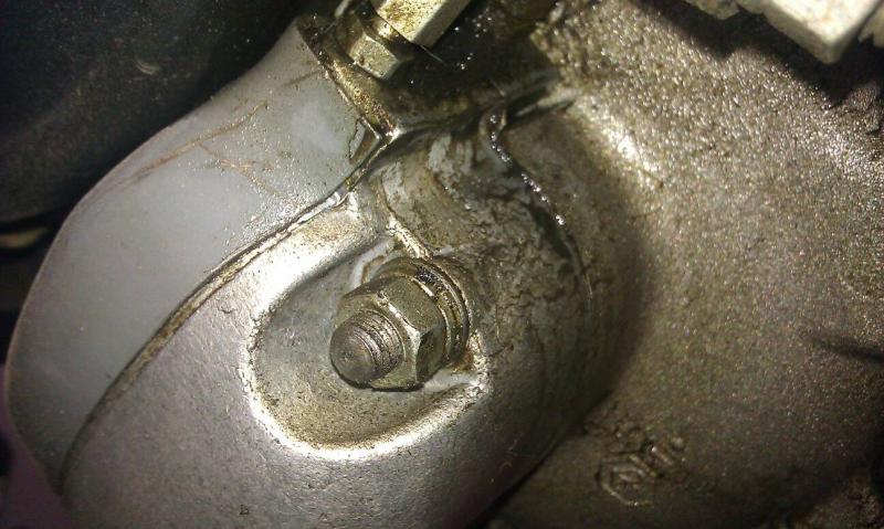

Vespa_88 Inviato Aprile 21, 2014 Autore Inviato Aprile 21, 2014 (modificato) Un amico mi pare abbia la pistola ad aria compressa, però poi x avvitare non diventa pericoloso? (Non vorrei mai che serrasse ad una velocità troppo alta da rovinare qualcosa..) Inoltre lo scatolotto del selettore marce è un pó bagnato.. (allego foto) Inviato dal mio T5 con Tapatalk 2 ..mi viene il dubbio che perda dalla guarnizione del cilindro, vi allego la foto e toccando lì mi rimane il dito un poco sporco di olio.. Inviato dal mio T5 con Tapatalk 2 Modificato Aprile 21, 2014 da senatore Ottimizzazione spazio. 0 Cita

Maverick_96 Inviato Aprile 21, 2014 Inviato Aprile 21, 2014 Non c'è nessuna guarnizione tra cilindro e testa ed è fisiologico che perda qualche goccia di olio. In ogni caso non capisco come faccia dal cilindro a scendere fino al preselettore. fatti cambiare il paraolio lato volano e sei a posto. 0 Cita
xp apsev Inviato Aprile 21, 2014 Inviato Aprile 21, 2014 Nessuna!!!E mi sono stancato di seguire questa discussione!!! Sono pienamente d'accordo con te, gli è stato detto e consigliato tutto il da fare,.....ma ci gira ancora intorno:mah: Spero che qualcuno dei moderatori possa chiudere questo post.....:ciao: 0 Cita
iena Inviato Aprile 21, 2014 Inviato Aprile 21, 2014 Non c'è nessuna guarnizione tra cilindro e testa ed è fisiologico che perda qualche goccia di olio. In ogni caso non capisco come faccia dal cilindro a scendere fino al preselettore. fatti cambiare il paraolio lato volano e sei a posto. Piano. NON è fisiologico che perda gocce di olio dalla testa o dal cilindro. Può capitare che esca dell'olio dalla scatola filtro per il normale rifiuto di miscela nel caso di carburazione non perfetta. Ma né dalla testa né dalla base del cilindro devono esserci perdite 0 Cita

Maverick_96 Inviato Aprile 21, 2014 Inviato Aprile 21, 2014 Piano. NON è fisiologico che perda gocce di olio dalla testa o dal cilindro. Può capitare che esca dell'olio dalla scatola filtro per il normale rifiuto di miscela nel caso di carburazione non perfetta. Ma né dalla testa né dalla base del cilindro devono esserci perdite Per fisiologico intendo che dopo 25 e passa anni ci può stare che si sia imbarcata leggermente la testa e perda qualche goccia. Se poi è stata smontata e non serrata correttamente ancora peggio. L' unico cilindro vespa che ho visto senza una goccia di trasudamento è il mio Malossi, ma ha un' MMW con O-ring. Tutti gli altri, per small o meno (tranne l' 85 polini con testa nuova, ma non ricordo con certezza) hanno sempre trasudato un pò di oliaccio nero dalla testa. Poi son d' accordo con te sul fatto che non dovrebbe perdere, sopratutto dalla guarnizione di base, ma non mi pare sia il suo problema. Detto ciò, mi sembra proprio che si sta parlando di aria fritta, abbiamo capito dove sta il problema e manca solo di metterci mano per risolverlo. 0 Cita
