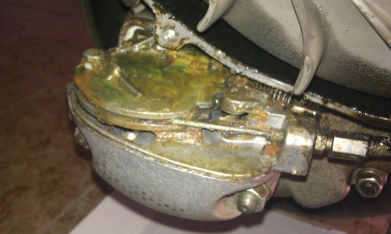

Gabriele82 Inviato Aprile 14, 2014 Inviato Aprile 14, 2014 Ma no stai fermo! prendi,se proprio vuoi essere pignolo un pennarello ritocchi dove vendono i colori da carrozzeria,oppure in un magazzino ricambi auto. il carrozziere non te lo farà mai,e se vai nel negozio di vernici (dove i carrozzieri vanno a farsi fare i colore) il minimo penso sia mezzo kg,se ti conoscono due etti almeno. hai fatto un giro con sta vespa? per quella perdita non ti preoccupare troppo,sarà un po di trasudazione,ma tieni d occhio il livello dell olio. 0 Cita

Gabriele82 Inviato Aprile 15, 2014 Inviato Aprile 15, 2014 Per il pennarello non ti so dire, io l ho usato sulla mia auto, e l'ho preso nel magazzino ricambi del concessionario. Nel tuo caso sono talmente piccoli che penso uno valga l altro, piuttosto cerca di scegliere per quanto possibile un nero più simile possibile, anche se uguale uguale non lo sarà mai. Quindi mettiti l'animo in pace che un pò si vedrà... Per l olio io farei così: Cambi l olio e guardi quanto ne esce, a memoria nel px dovrebbe essere cirxa 250 gr, la t5 presumo sia uguale. Poi ne metti del nuovo (che male non fa) segnandoti su un foglio quanto ne metti dentro (250gr?) I km e l data. Poi giri tranquillo, sempre tenendo il cartone sotto la vespa, tra circa 1000 km, se le gocce non sono diventate una pozza (tieni sempre lo stesso cartone, così ti rendi conto di quanto ne perde) , lo cambi e guardi quanto ne esce. Se è una banale perdita moderata continua così, altrimenti, se le chiazze diventano importanti, e/o manca molto olio, prenderemo provvedimenti. 0 Cita
Vespa_88 Inviato Aprile 15, 2014 Autore Inviato Aprile 15, 2014 Grazie Gabri! Ti riferisci a sostituire l'olio del cambio, cioè quello scatolotto grigio che sta più o meno sotto la griglia della ventola? Inviato dal mio T5 con Tapatalk 2 0 Cita
franzpero Inviato Aprile 15, 2014 Inviato Aprile 15, 2014 Quello è dove vanno collegati i cavi delle marce per azionare il cambio!............................................................. L'olio lo controlli tenendo la vespa in piano e svitando il bullone che c'è sotto e dietro "lo scatolotto grigio" ed in genere mamma Piaggio ci incideva OLIO. Scusa ma un manuale di uso e manutenzione non ce l'hai? Guarda nella sezione download va bene anche quello del px tanto l'architettura del motore e praticamente uguale. Ciao Francesco 0 Cita
Gabriele82 Inviato Aprile 15, 2014 Inviato Aprile 15, 2014 Grazie Gabri!Ti riferisci a sostituire l'olio del cambio, cioè quello scatolotto grigio che sta più o meno sotto la griglia della ventola? Inviato dal mio T5 con Tapatalk 2 quello è il preselettore marce e fa si parte del cambio. l olio si trova più internamente.e lo cambi appunto dai due bulloni con scritto olio. 0 Cita
