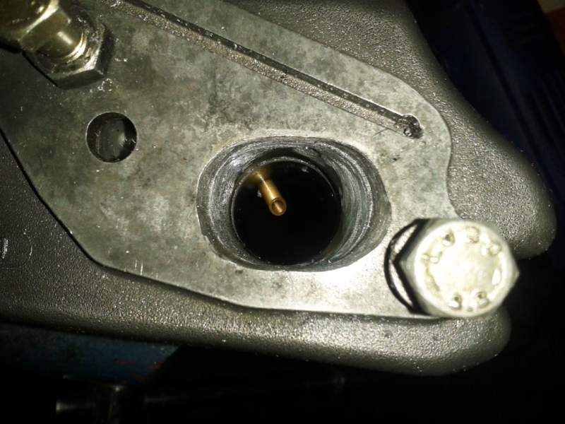

x francorinaldi: ecco le foto dell'albero e del resto dello "schifo"
https://www.dropbox.com/sh/7r1at08uh208m1p/AAAMOo9k8xETvMJMIl_hil4Ka
L'unico schifo serio l'hai fatto sul carburatore, infatti il labro di tenuta è troppo sottile e da lí al 90% tirerai aria, devi chiudere il buco con una resina bicomponente per metallo in modo da creare sufficiente appoggio al carburatore. Per quanto riguarda l'albero, credo di aver fatto bene a chiederti le foto, l'albero sarebbe da buttare perché si è creata una zona blu intorno allo spinotto ciò vuol dire che in quella zona il metallo si è cotto e sicuramente ha perso parte delle proprietà meccaniche, credo si possa recuperare saldando lo spinotto ma si potrebbe comunque girare, per quanto riguarda il profilo più tardi modifico le tue foto e ti mostro come fare

Ma come hai ridotto quel povero carburatore? La vaschetta poi .....
Anche il blocco: perchè hai toccato la valvola originale?
Ma nelle foto che avevi postato precedentemente sembrava che stessi facendo un bel lavoro ...

Il povero carburatore è ridotto così dopo avere richiesto più volte di doverlo allargare pur essendo molto più piccolo della scatopa e avendo ricevuto più volte conferma di ciò. La valvola la devo comunque allargare perché non sarà un motore originape

Si è vero, io sono uno di quelli che ti ha consigliato di adattare i vari diametri, ma tra allargare e sventrare c'è qualche differenza, e poi avresti dovuto fare un lavoro di rastrematura, come dai vari esempi postati.
Va beh, tutto serve come esperienza nella vita.
Se la portata è nei limiti, e questo capita per il 90% dei motori, non è consigliabile toccare la valvola, piuttosto e meglio lavorare l'albero, e te lo dico avendo fatto esperienze, anche negative, sui miei motori.

Io ho semplicemente adeguato il diametro del carburatore a quello della scatola... La differenza era enorme e anche io avevo dubbi... Tanto è che avevo postato la foto dove si vedeva chiaramente una differenza marcatissima. Ne comprerò un altro, sono incazzatissimo.
Ps per quanto concerne la valvola dovendo raggiungere certe fasature suggerite,misurando ho calcolato circa un millimetro. Comunque sia ho dato forma squadrata alla parte stondata... Guardando bene pure io credo prorpio di non avere poi compromesso così tanto la valvola in se

Capisco l'incazzamento, sono sempre soldi che se ne vanno.
Comunque dovresti ottenere un risultato simile, cercando di rastremare, allineare ma senza esagerare.
Lo so, la prima volta non è facile gestire la fresetta .... ma appena ci prendi la mano vai come un treno.
Un consiglio: tanta calma, se è una giornata di incazzatura o hai altri pensieri, rimanda. ;-)

Non potevo farlo come hai fatto tu.... Perché la scatola che ho io era molto più lunga una volta raccordare alla valvola... La parte più sottile del carburatore è quella che su allinea alla parete della scatola..
