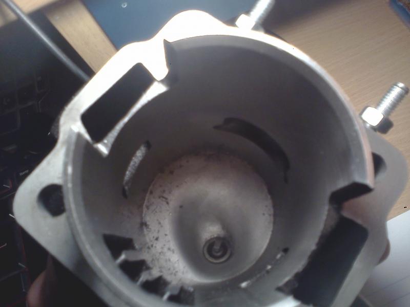

yaffio Inviato 27 aprile 2014 - 19:22 Autore Share Inviato 27 aprile 2014 - 19:22 se la trovi in giro NON è lìse non la trovi in giro PUO' essere lì dentro. Se è lì dentro e metti in moto rompi tutto. muovi delicatamente l'albero e controlla bene......LI' DENTRO sartana ho fatto quello che mi hai detto ho messo la calamita dentro non ho tirato niente ho fatto girare il pistone nessun problema monto tutto metto a moto DISASTRO!! la fascia al interno si è rotta in tantissimi frammenti non so se ho grippato ti mando le foto del cilindro 0 Quote Link al commento Condividi su altri siti More sharing options...
yaffio Inviato 27 aprile 2014 - 19:49 Autore Share Inviato 27 aprile 2014 - 19:49 qua ci sono le foto come vedi è graffiata solo la testa che vuol dire ? 0 Quote Link al commento Condividi su altri siti More sharing options...

yaffio Inviato 27 aprile 2014 - 19:54 Autore Share Inviato 27 aprile 2014 - 19:54 e no, non hai fatto quello che ho detto: non hai tirato su la fascia.... non tirando niente pensavo che non ci fosse niente comunque, il danno è grave dentro il cilindro dalle foto ? 0 Quote Link al commento Condividi su altri siti More sharing options...

yaffio Inviato 27 aprile 2014 - 20:04 Autore Share Inviato 27 aprile 2014 - 20:04 Metá fascia é impossibile non vederla, orcaccia la miseria... allora sono proprio spratico io non toccherò mai più la vespa manco per smontare la ruota!! ho fatto dannissimo comunque dalle foto che ho postato del cilindro è molto il danno ?? 0 Quote Link al commento Condividi su altri siti More sharing options...
sartana1969 Inviato 27 aprile 2014 - 20:16 Share Inviato 27 aprile 2014 - 20:16 allora sono proprio spratico io non toccherò mai più la vespa manco per smontare la ruota!! ho fatto dannissimo comunque dalle foto che ho postato del cilindro è molto il danno ?? Non vedo rigature in canna. delle palline nella testa fregatene, va bene lo stesso. fammi vedere il pistone e controlla in camera di manovella e nella testa di biella che cosa c'è. vedi polvere, rigature nella spalla dell'albero? se puoi mettimi delle foto con luce e a fuoco.... 0 Quote Link al commento Condividi su altri siti More sharing options...
snaicol Inviato 27 aprile 2014 - 20:20 Share Inviato 27 aprile 2014 - 20:20 il danno al cilindo sarebbe quello minore..Se dai una bella soffiata è probabile che puoi montarlo anche così....(dalle foto, non pare troppo rovinato...dalle foto ripeto..) Il pensiero di avere ancora frammenti in giro, che possono rovinare valvola o parti dell'imbiellaggio misa che è quello peggiore. Ma certo, proprio perchè sei in esperto e ti affacci su questo forum per prevenire di far danni, non è possibile montare un cilindro e mettere in moto dopo che si è certi di aver rotto una fascia. la calamita non tira su nulla...e ti credo...la fascia può incastrasrsi...oppure hai pescato al buio..il fatto che non l'hai tirata su non doveva certo tranquillizzarti a rimontare tutto. Peccato..ma questo, come per noi tutti prima di te, ti fa solo le ossa!! Nicola 0 Quote Link al commento Condividi su altri siti More sharing options...

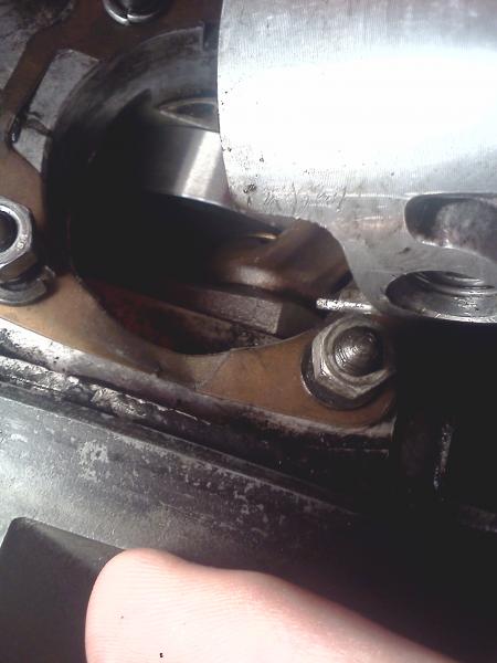

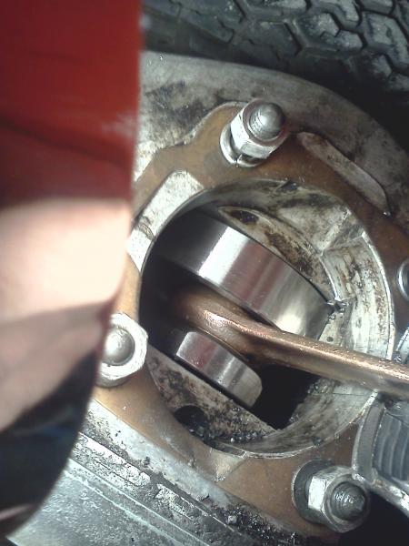

yaffio Inviato 28 aprile 2014 - 16:57 Autore Share Inviato 28 aprile 2014 - 16:57 qua ci sono le foto ditemi voi 0 Quote Link al commento Condividi su altri siti More sharing options...
