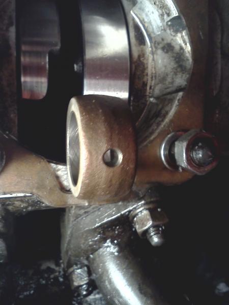

primavera79 Inviato 28 aprile 2014 - 17:24 Share Inviato 28 aprile 2014 - 17:24 (modificato) MI dispiace le foto non evidenziano quello che vogliamo vedere.. Smonta il pistone ruota la biella affinche si vede la valvola e fa una foto decente in modalita macro alla valvola.. oltre a ricordarti che devi girare la guarnizione di base al cilindro... per il pistone fa niente...cosi.. ANZI SE NON ERRO VEDO UN PEZZO DI FASCIA PUNTATA IN ENTRATA VALVOLA AD ANGOLO ....O MI SBAGLIO? Modificato 28 aprile 2014 - 17:28 da primavera79 0 Quote Link al commento Condividi su altri siti More sharing options...
yaffio Inviato 28 aprile 2014 - 17:42 Autore Share Inviato 28 aprile 2014 - 17:42 MI dispiace le foto non evidenziano quello che vogliamo vedere.. Smonta il pistone ruota la biella affinche si vede la valvola e fa una foto decente in modalita macro alla valvola.. oltre a ricordarti che devi girare la guarnizione di base al cilindro... per il pistone fa niente...cosi.. ANZI SE NON ERRO VEDO UN PEZZO DI FASCIA PUNTATA IN ENTRATA VALVOLA AD ANGOLO ....O MI SBAGLIO? come si smonta la biella ?? non ho capito dove vedi questo pezzo di fascia. 0 Quote Link al commento Condividi su altri siti More sharing options...

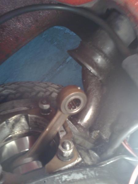

Mincio82 Inviato 28 aprile 2014 - 17:54 Share Inviato 28 aprile 2014 - 17:54 Infatti era quello che mi era saltato all'occhio anche a me. La guarnizione è montata al contrario, dovresti ruotarla di 180° e assicurarti che il suo profilo si avvicini il più possibile ai travasi che sono scavati nel carter. Per i frammenti di fascia ci riferivamo a questo Devi togliere il pistone dalla biella e fotografare il cuscinetto a rulli che è infilato nell'occhio della biella e nel quale va inserito lo spinotto. 0 Quote Link al commento Condividi su altri siti More sharing options...
yaffio Inviato 28 aprile 2014 - 18:00 Autore Share Inviato 28 aprile 2014 - 18:00 Infatti era quello che mi era saltato all'occhio anche a me.La guarnizione è montata al contrario, dovresti ruotarla di 180° e assicurarti che il suo profilo si avvicini il più possibile ai travasi che sono scavati nel carter. Per i frammenti di fascia ci riferivamo a questo [ATTACH=CONFIG]142096[/ATTACH] Devi togliere il pistone dalla biella e fotografare il cuscinetto a rulli che è infilato nell'occhio della biella e nel quale va inserito lo spinotto. si quelli sono proprio pezzi di fascia ok ora tolgo il pistone e gli faccio la foto dentro il buco scusate per la qualità ma non ho un telefono molto buono 0 Quote Link al commento Condividi su altri siti More sharing options...

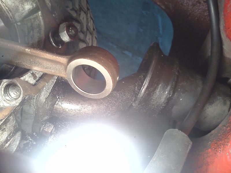

primavera79 Inviato 28 aprile 2014 - 18:40 Share Inviato 28 aprile 2014 - 18:40 si quelli sono proprio pezzi di fascia ok ora tolgo il pistone e gli faccio la foto dentro il buco scusate per la qualità ma non ho un telefono molto buono Basta con le foto serve lavoro. devi necessariamente smontare il blocco..mi dispiace ma è cosi. 0 Quote Link al commento Condividi su altri siti More sharing options...

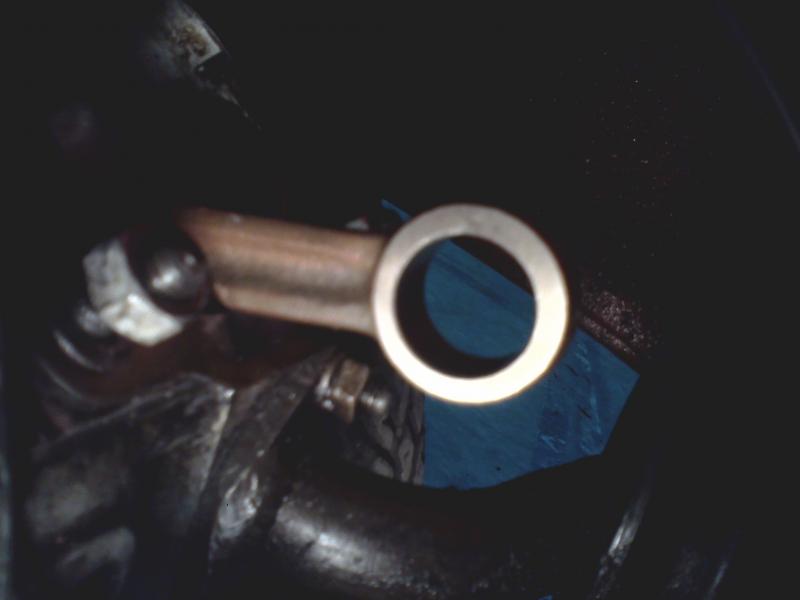

yaffio Inviato 28 aprile 2014 - 18:42 Autore Share Inviato 28 aprile 2014 - 18:42 spero sta volta di averle fatte giuste le foto 0 Quote Link al commento Condividi su altri siti More sharing options...
yaffio Inviato 28 aprile 2014 - 18:47 Autore Share Inviato 28 aprile 2014 - 18:47 a un cosa il pistone mi sono accorto smontandolo che è da buttare perchè di sotto c è proprio un parte mancante 0 Quote Link al commento Condividi su altri siti More sharing options...
primavera79 Inviato 28 aprile 2014 - 18:52 Share Inviato 28 aprile 2014 - 18:52 Molto meglio quelle di prima.. ascolta fai questo tentativo, la biella gira libera o no? libera significa LIBERA........SI. Dopo questo togli tutto cio che puoi togliere (pezzettini di fasce)NON QUELLA EVIDENZIATA DA MINCIO. soffia bene e lavi con benzina testata e cilindro monta tutto.. se sei fortunato e non imbroda al minimo fatti una birra e vai.... GIRA LA GUARNIZIONE. 0 Quote Link al commento Condividi su altri siti More sharing options...
primavera79 Inviato 28 aprile 2014 - 18:53 Share Inviato 28 aprile 2014 - 18:53 Monta il cilindro che cera.. 0 Quote Link al commento Condividi su altri siti More sharing options...
